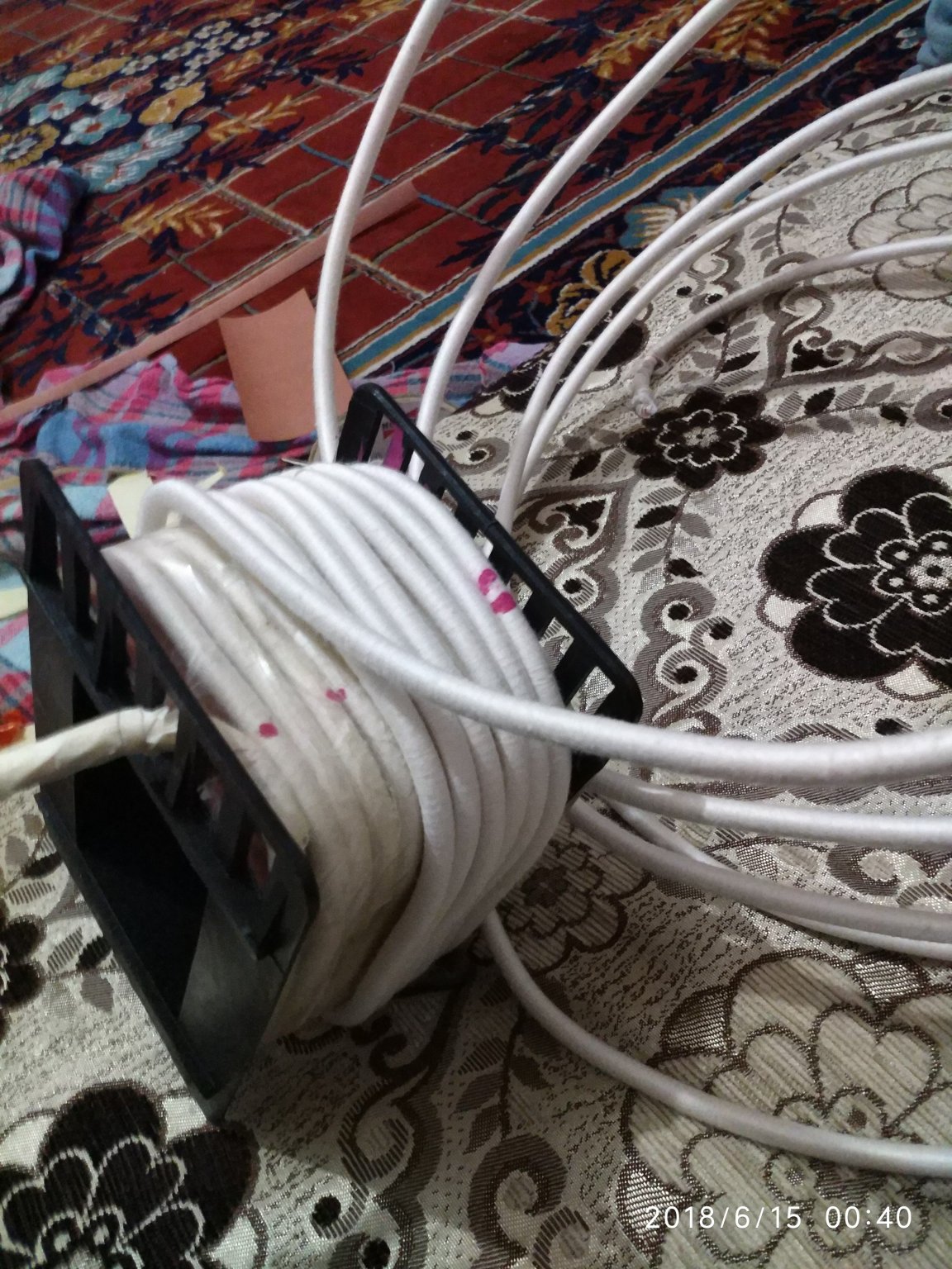

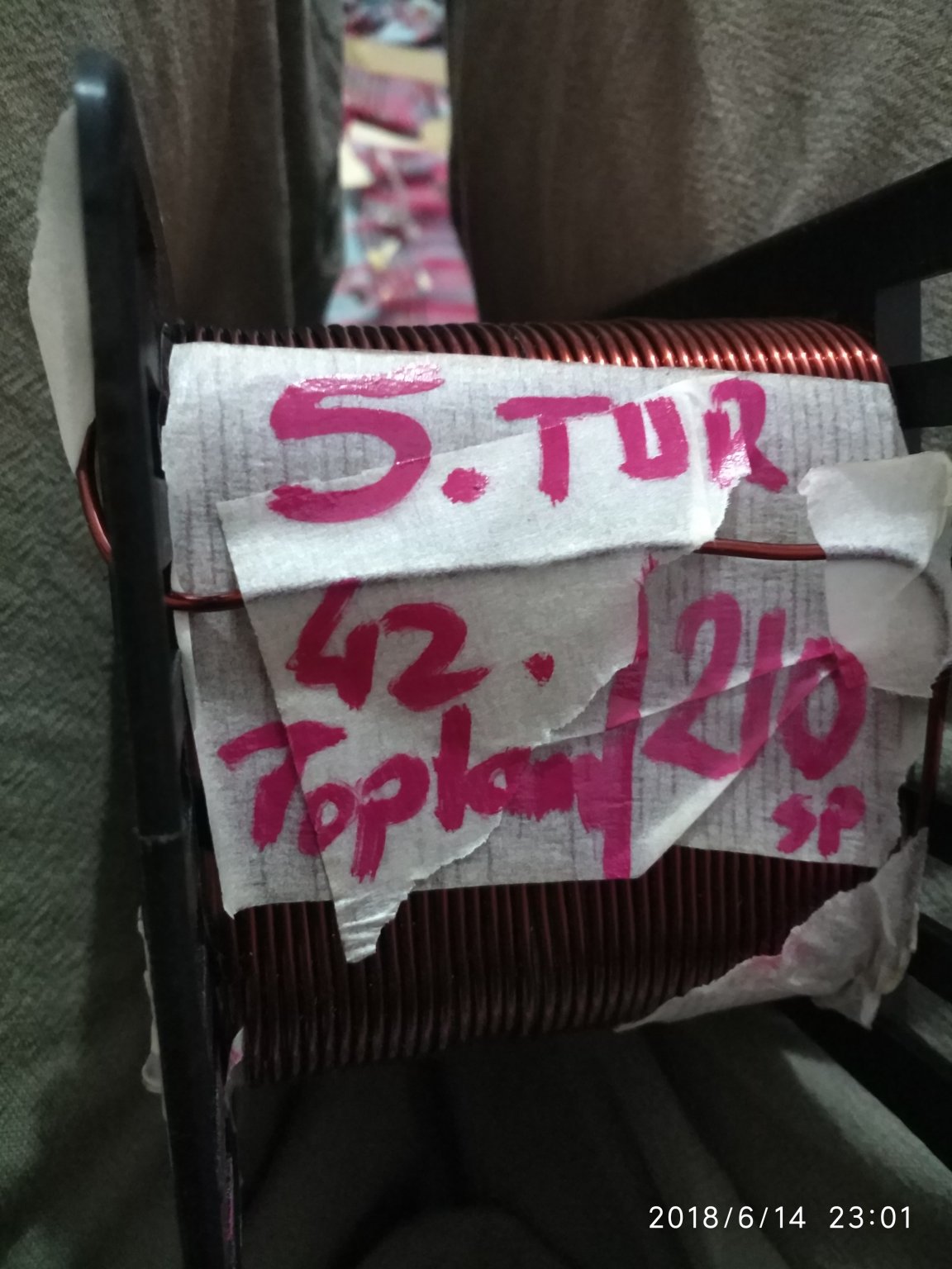

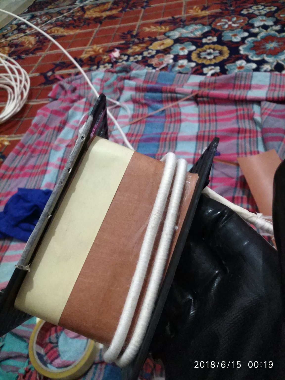

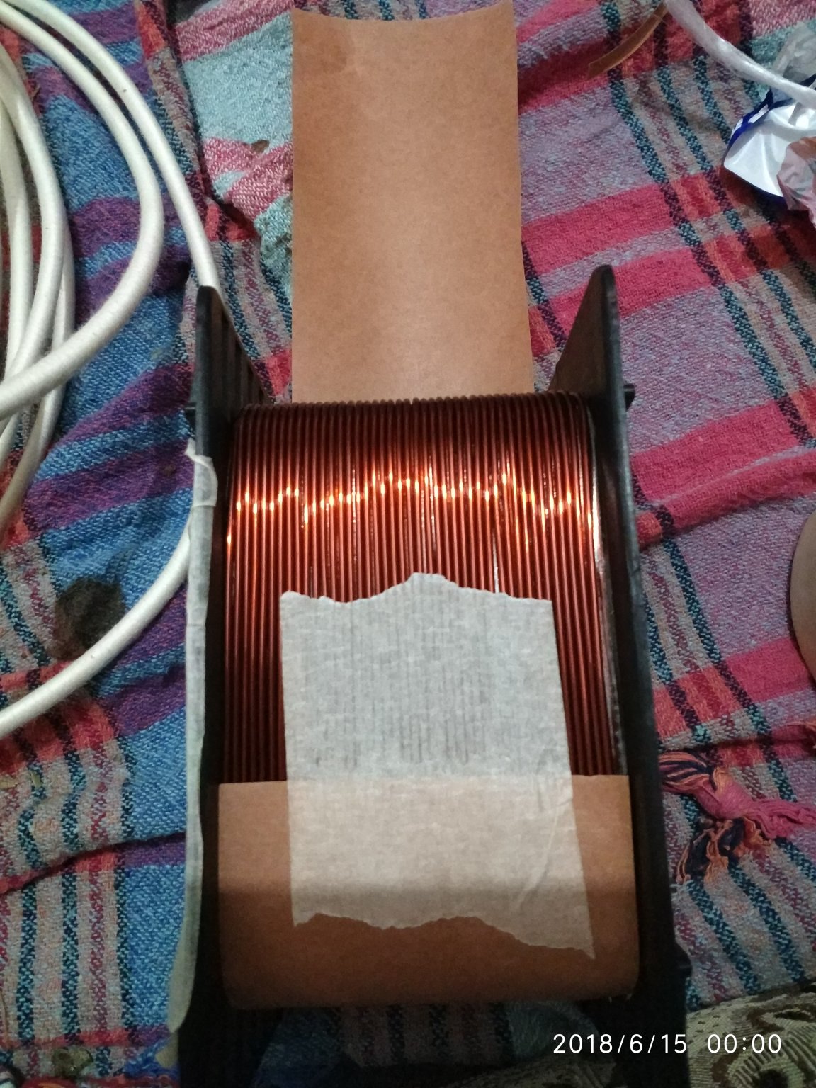

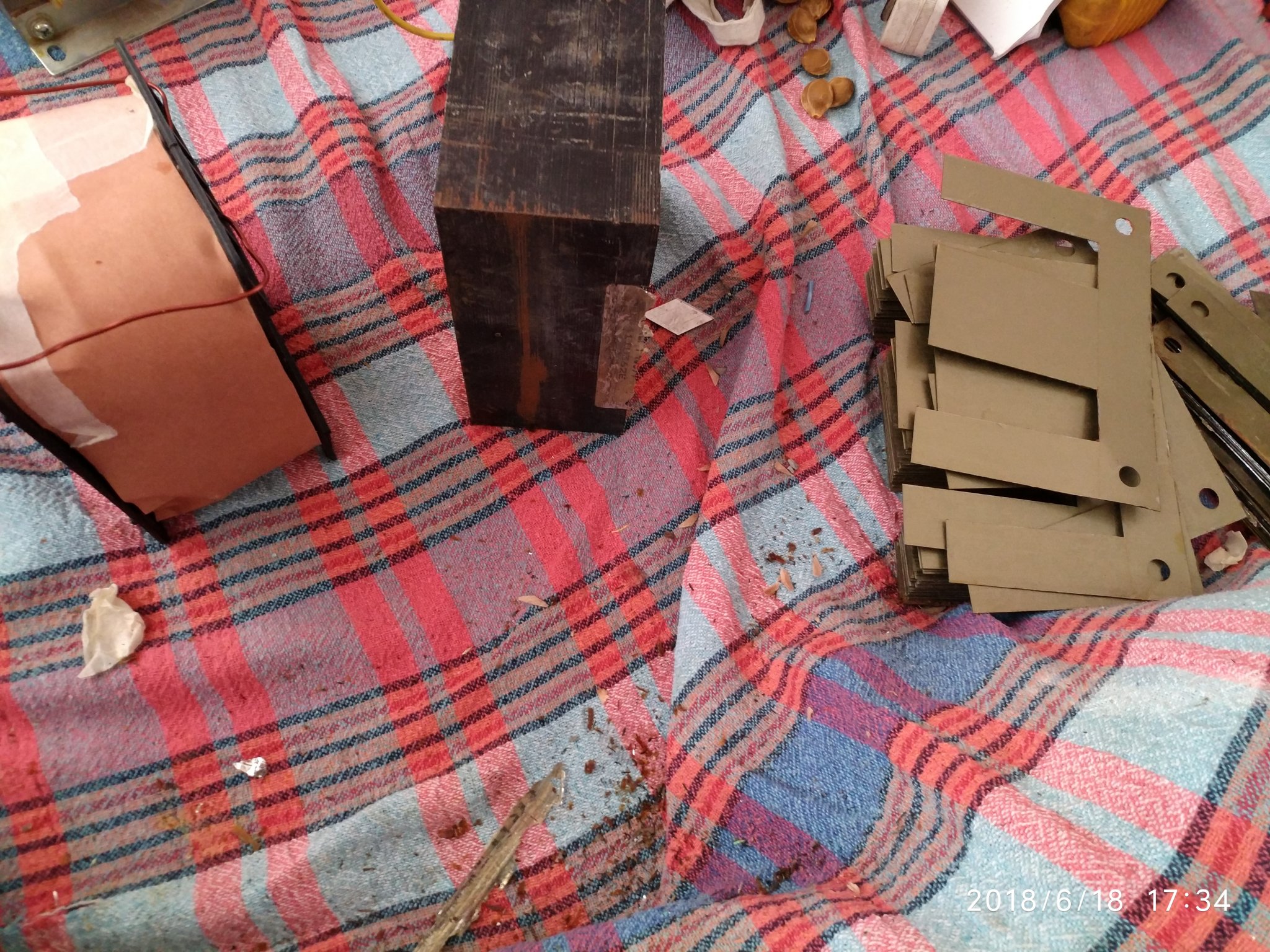

merhaba,

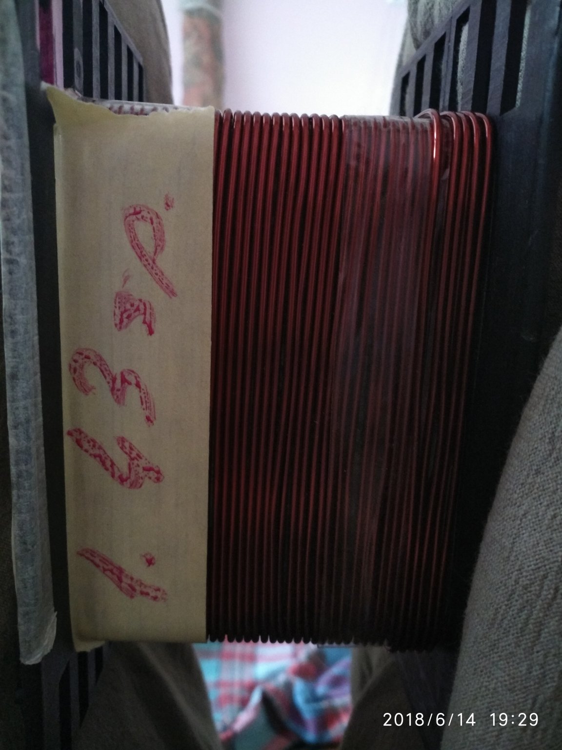

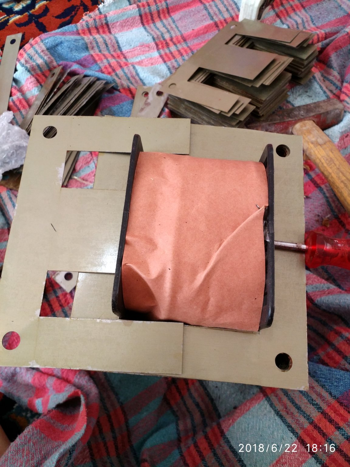

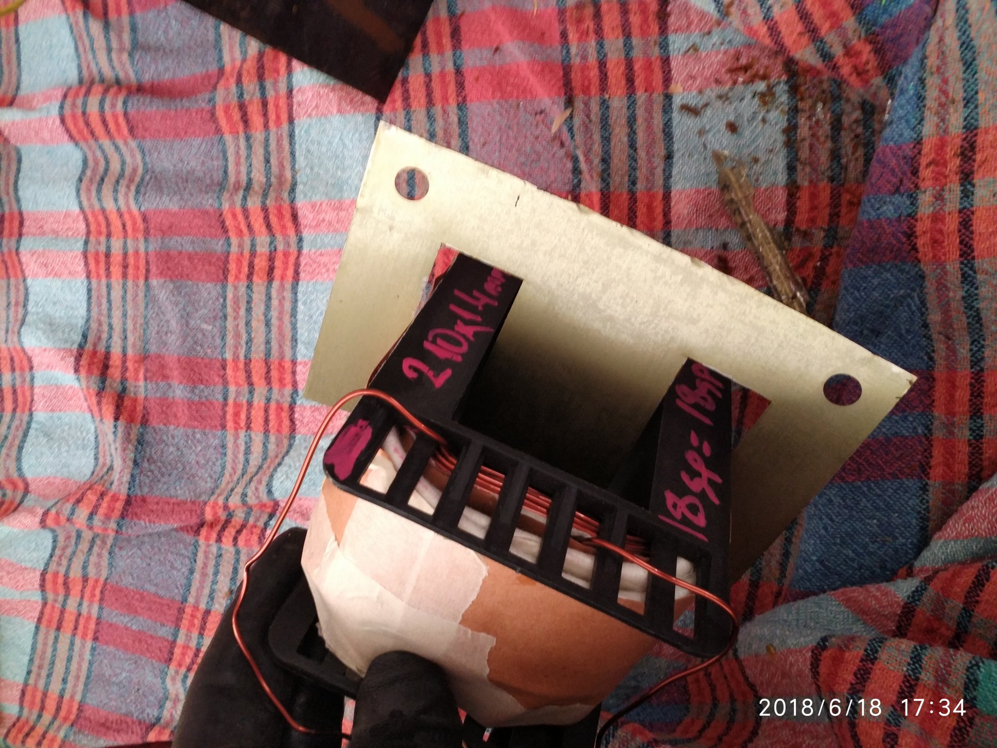

makinesiz, el ile bir trafo sardim, nüve takmadan vernik vs vermeden çıkışı ölçmek istedim,
220 VERINCE DIREKT SİGORTA ATTIRIYOR.
primer 0.6ohm gibi deger veriyor.
1 - CIKIS Ölçmek ICIN NUVE TAKMAK ŞARTMi?
2- nuve takmadigim icin mi sigorta attı?
3- kisa devre yada başka hata mi vardir.
teşhis öneri bilgi leriniz icin tesekurler.
uyguladığım islem sırası aşağıdadır.
220/18 volt trafo sarmaya başladım. parca aldigim yer hesapta yardim etti. nuve kesit 5x9cm=45
hesaba gore primer. 210sp 1.4mm
sekonder, 19 spir, 5.3mm di fakat bulamadigim icin. ben 5mm aldim.
önce primer sardim. primer her kat arasina izolasyon koymadim cift taraflı bant kullandim.
primer sekonnder arasına sadece kagit presbant koydum. (az once okudum araya bakir serit konuyormus ses olmasin diye)
sekonder 5mm emaye kapli degil, bez izoleli olurmuş. sekonder iki kat arasında kagit koymadim.
su anda nuvesiz. sargi bitti ama 220 verince sigorta atiyor. ekleyebilirsem fotograf koyacağım.

nüvesiz olduğundan sigorta attırabilir.birde nüveli deneyiniz..kolay gelsin...

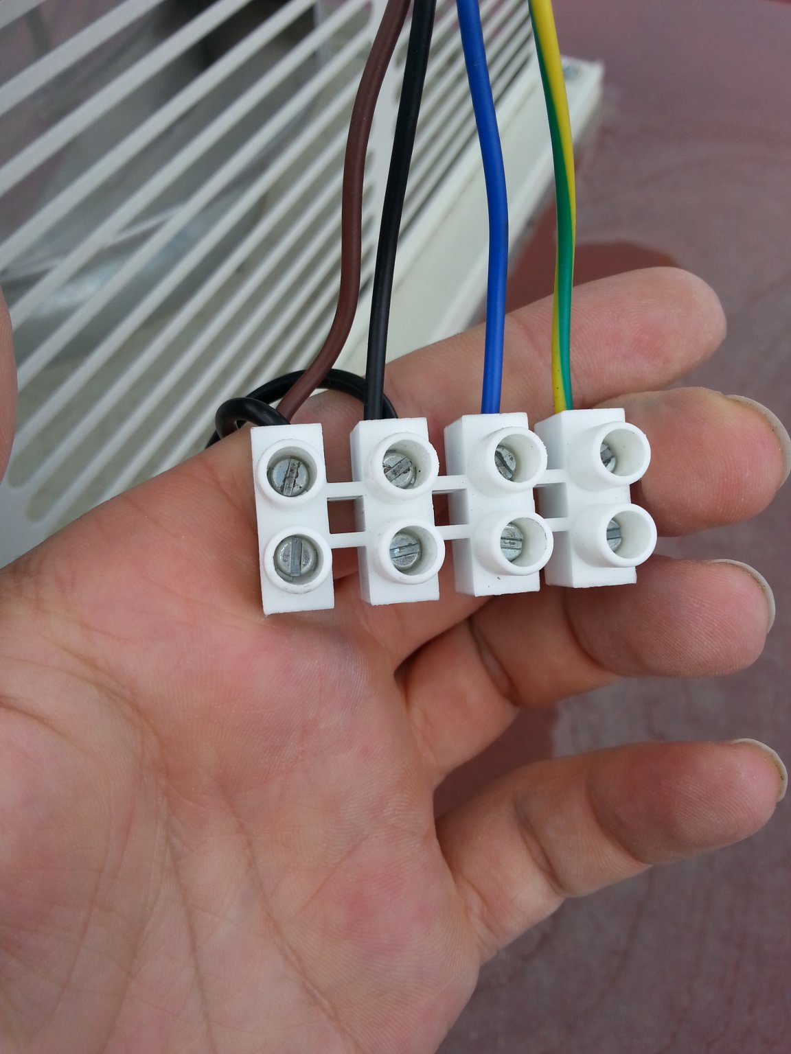

arkadaşlar benimde bir sorum olacak ama konu ile alakalı değil... ancak aciiiiil bir durum var

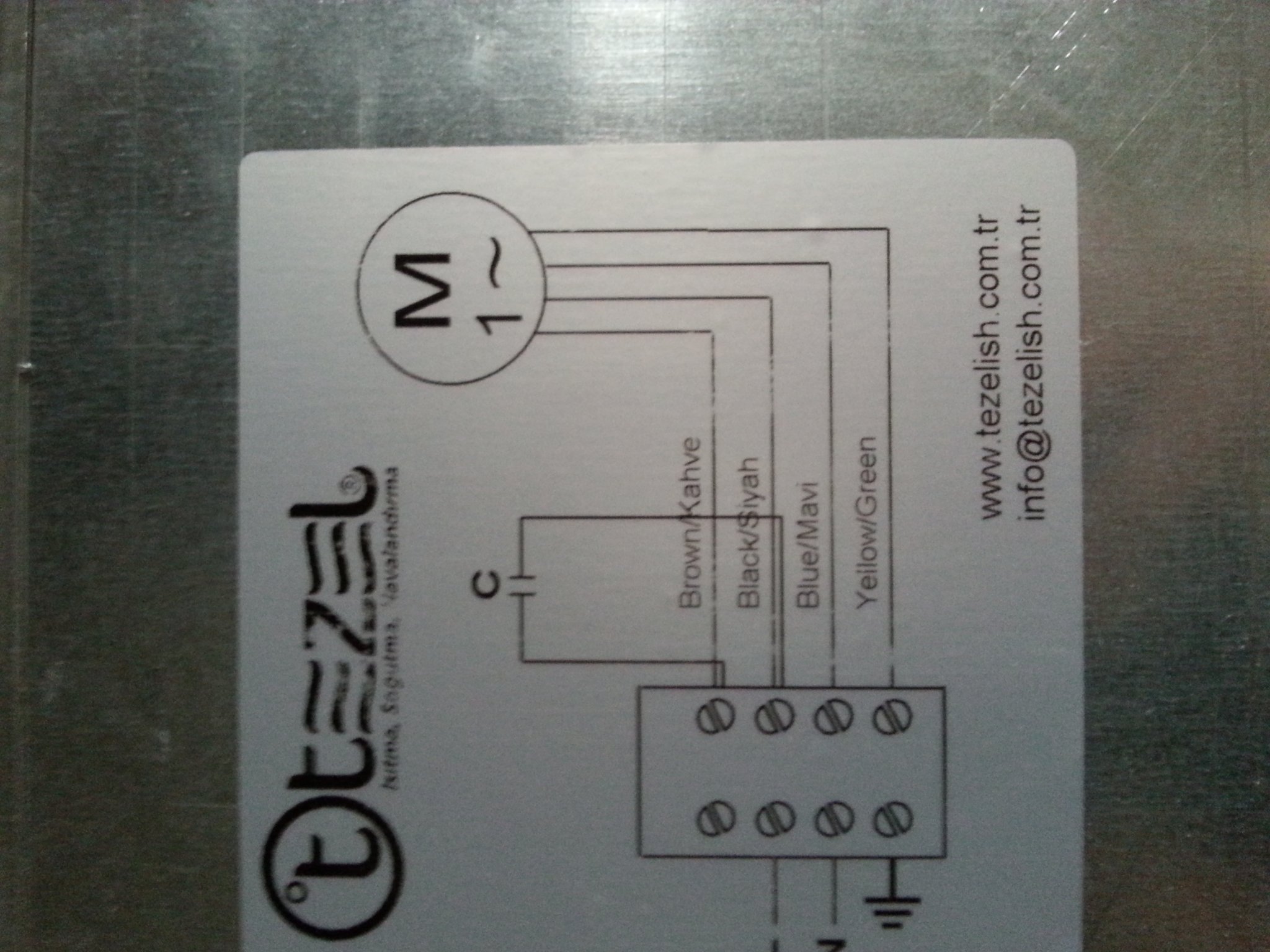

çatı fanları geldi montajını yapacam ancak 4 tane kablo var siyah kahve sarı mavi(sarı=toprak,mavi nötr) diğerlerinden hangisi faz veya niye 2 farklı giriş verilmiş. yardımcı olursanız sevinirim. fotosunuda çektim

Fan motoru monofaze olduğu için kahve ve siyah arasına kondansatör bağlantısı yapılacak. Zaten eklediğin bağlantı şemasında da açıkça görülmekte. Kondansatör değeri bağlantı şemasında belirtilmiş olmalı,değilse motor gücüne göre seçim yapılmalı.
Bu arada klemensin fotoğrafını farketmemişim. Kondansatör bağlı sanırım klemense direkt olarak. Faz girişini de şemaya göre yapabilirsiniz. Siyaha bağlanmış şemada.
anladığım kadarıyla kahve klemens boş siyah klemens fazmı olacak ?

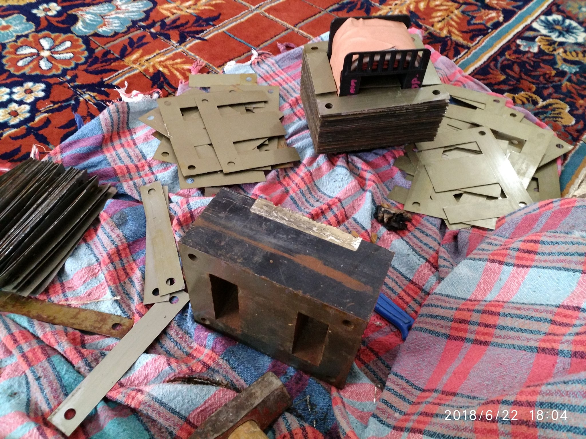

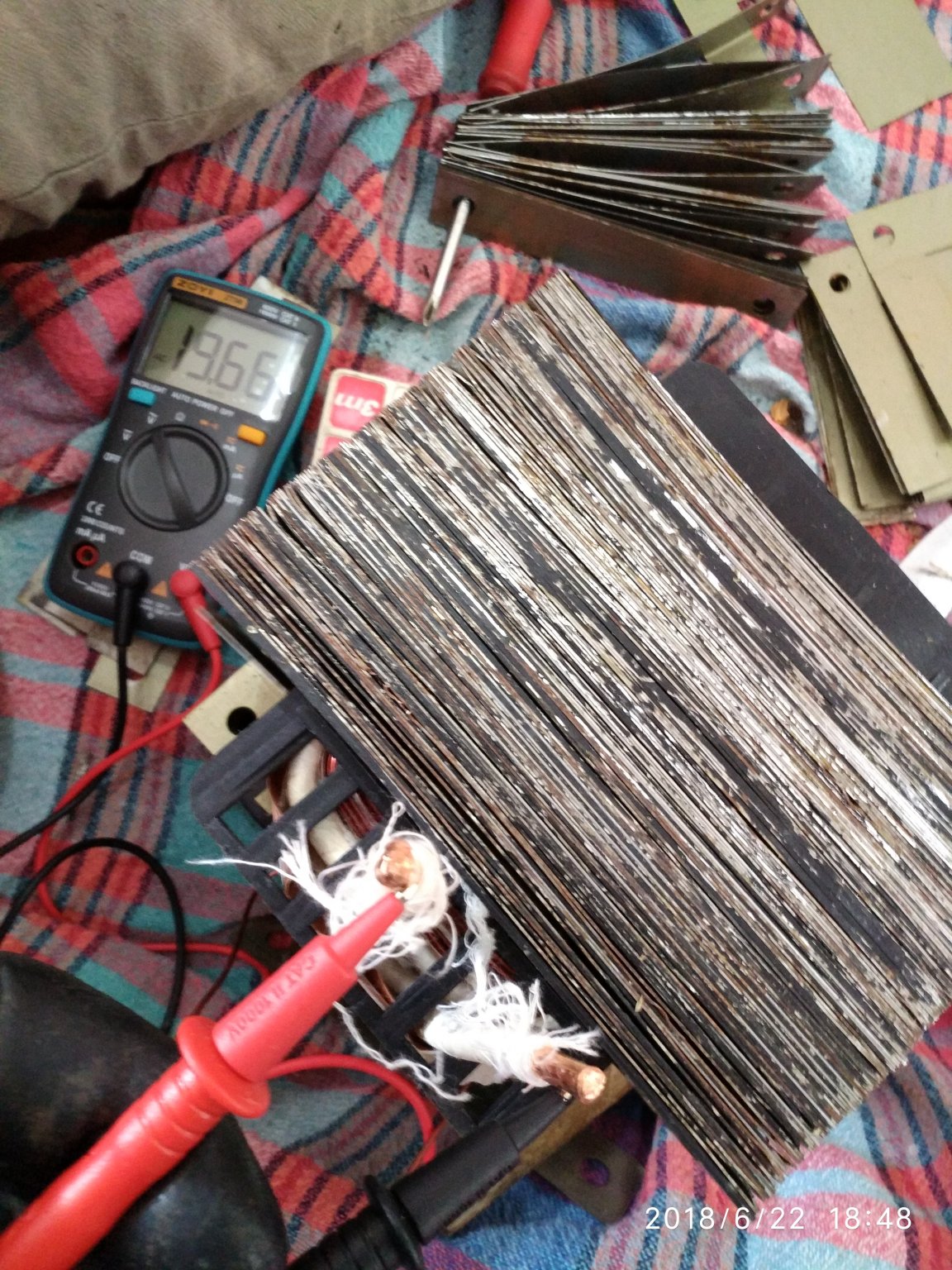

nuve takinca çıkış verdi.
nuvesiz sigorta atıyor mus.!
eski nuveleri sokup taktim.
birtur fazla sarinca 19.60volt olmuş . sorun degil isi kayip kacak olarak harcanır...
BILEN VARSA,
SIMDILIK ALICI YUKUM YOK. 13.8VDC DEVREYI DEYAPAMADIM.
TRAFOYU NEYLE TEST ETMEK LAZIM.
