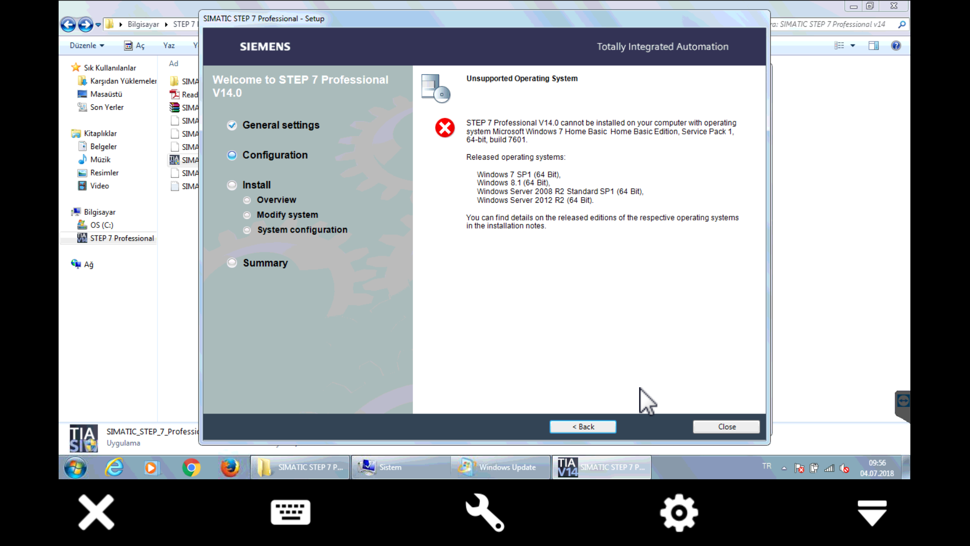

Tia portal v14 yüklerken hata aliyorum

Merhaba arkadaşlar işletim sistemim windows 7 home basic orijinal 64 bit tia portal yüklerken bu hatayi aliyorum çözümü bilen varsa sevinirim.. Tesekkurler

İşletim sisteminiz tia v14 ü desteklemiyor.
Bunun 2 farklı çözümü var.
Birincisi , PC ye format atın Win7 Professional ı kurun.
İkincisi , Sanal bir Win7 Pro kurun.
