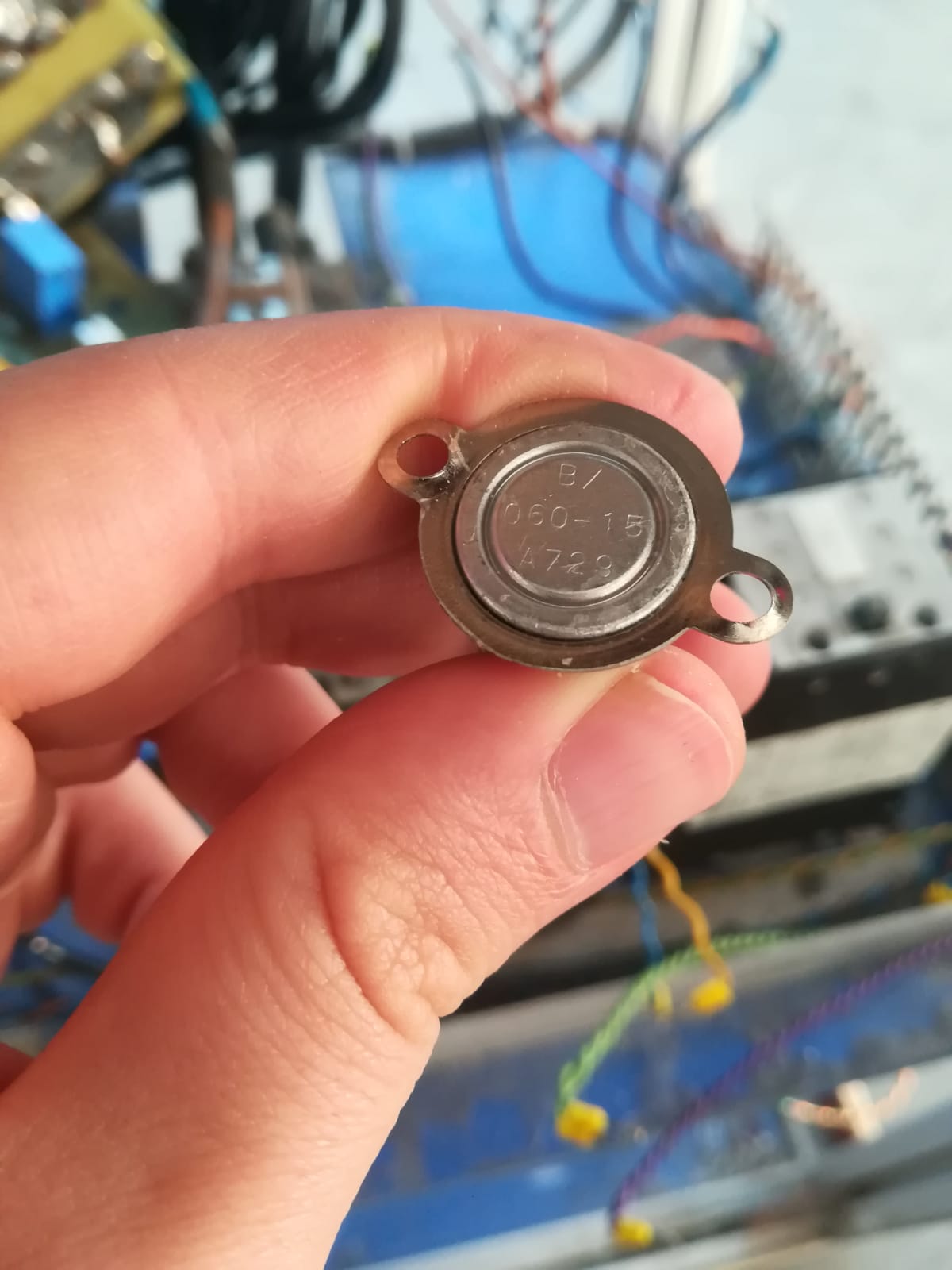

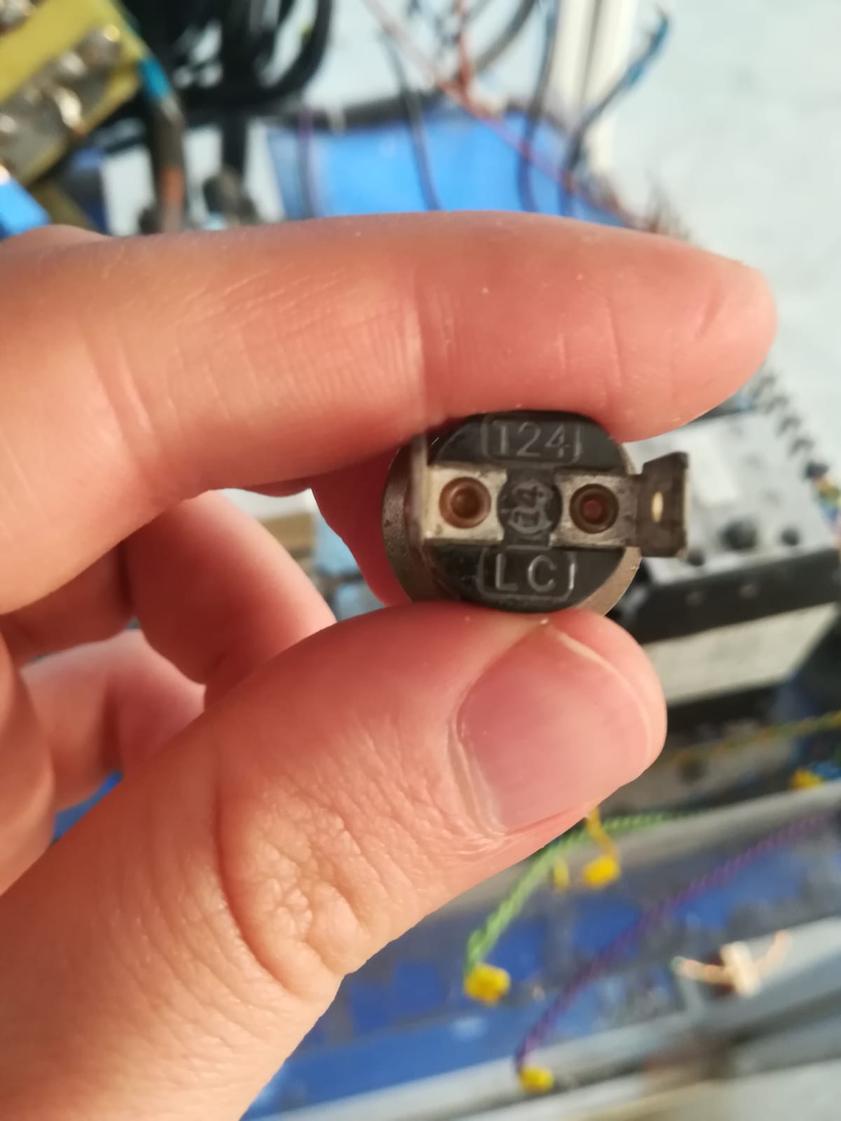

İyi günler, bu termostatın özelliklerini nasıl anlaya bilirim. Kaç derece? Termostadlarda Volt veya Amper değeri var mı?
Bu limit termostatı örnekleri linkte
https://www.google.com/search?ei=7v...JgBAKABAcgBCMABAQ&sclient=mobile-gws-wiz-serp
Üstündeki kodla aratınca kayda değer bilgi bulamadım yabancı kaynaklarda da bilgi yok,Amerikan menşeili gibi geldi bana .
Tahminim 60 C derece arasında çalışıyor.Yani 60 üzerine çıkınca bir şeyleri açıyor, kapatıyor.
Amperde olur voltta kontrol edilecek yere göre değişir.10 amper 220 volt piyasada kullanılır genellikle.
Temostatın çalışıp çalışmadığı termostatın metal yüzeyini ısıtıp termostatı ölçerek bulabilirsiniz.
Bu link sobalarda kullanılan bir modelin linki.
https://www.amazon.com/Reset-Models-Comfortbilt-Pellet-Stoves/dp/B06Y6KKD4R
