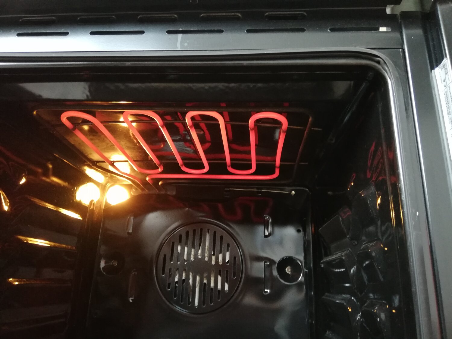

Termikel in almaz olaydım dedirten BOO6433W model fırınım var garantisi bittikten 6 gün sonra komütatörü yandı. Servisini aradım bugün yarın diye diye 2 ay oyaladılar sonundada gelmediler en sonunda komütatörü kendim değiştirdim. Ama fırın 2 3 ay çalıştıktan sonra üst rezistans ısıtmamaya başladı. Fırını ızgara moduna çalıştırdığımda rezistans ısınıyor fakat alt üst aynı anda, sadece üst veya üst turbo modunda çalıştırdığımda hiç bir şekilde üst kısım verimli şekilde çalışmıyor. Verimli şekildeden kastım üst kısım ısınıyor fakat elimle dokunduğunda bile rahatsız etmeyen bir sıcaklık var. Daha önce başına gelen ya da Bi fikri olan varsa denemeye hazırım

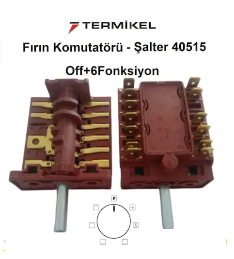

O halde yenilediğiniz komütatör , fırının bir alt/ bir üst serisinin komütatörü olabilir mi ?
Argeson ac6 komütatör. Komütatörün dizilimine kadar baktım birebir aynı maalesef :(

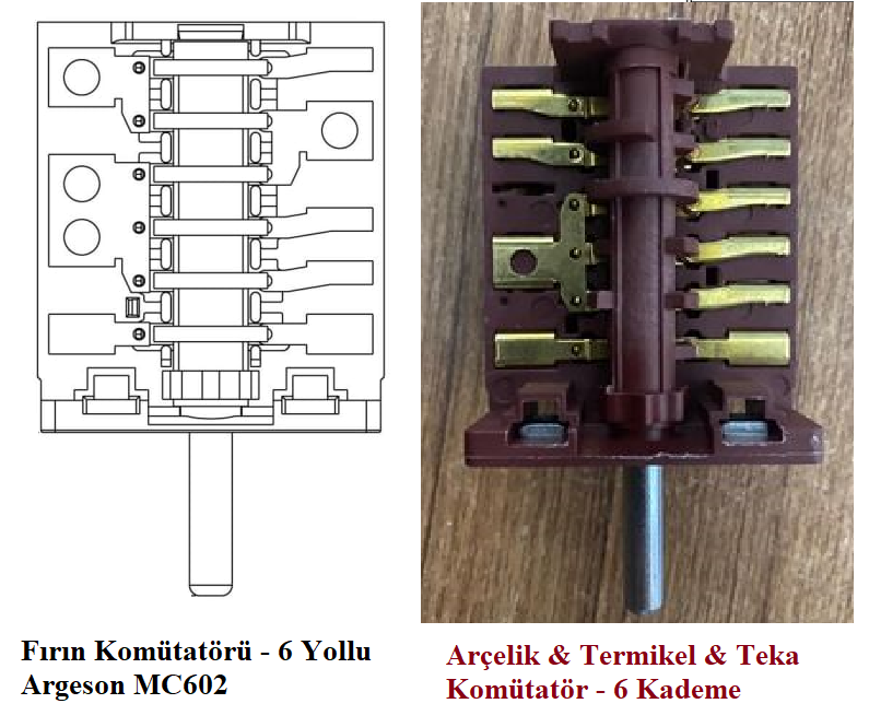

6 Kademe
https://www.kg-part.com/p/arcelik-termikel-teka-komutator-6-kademe/3561
Açma-kapama hariç 6 kademelidir.
https://www.online-yedekparca.com/termikel-firin-komitatoru
https://www.hepsiburada.com/termikel-ankastre-firin-komitator-salter-pm-HB00000OSZW2
https://www.kg-part.com/p/firin-komutatoru-6-yollu-argeson-mc602/3077
http://www.argeson.com/urunlerimiz/cevirmeli-anahtarlar/ac6
http://www.argeson.com/Files/Lx_LMhQzeQqc9Y_.pdf

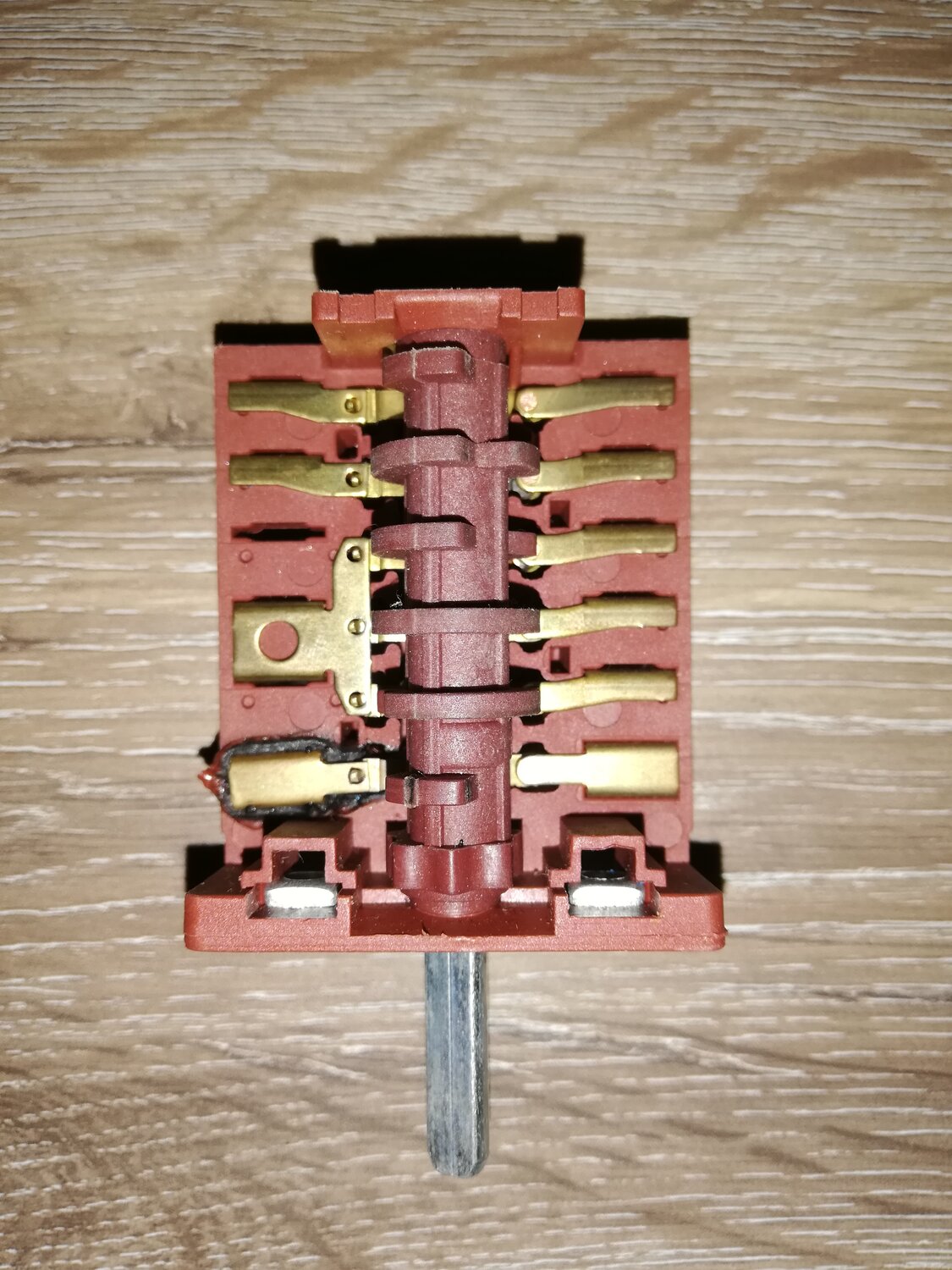

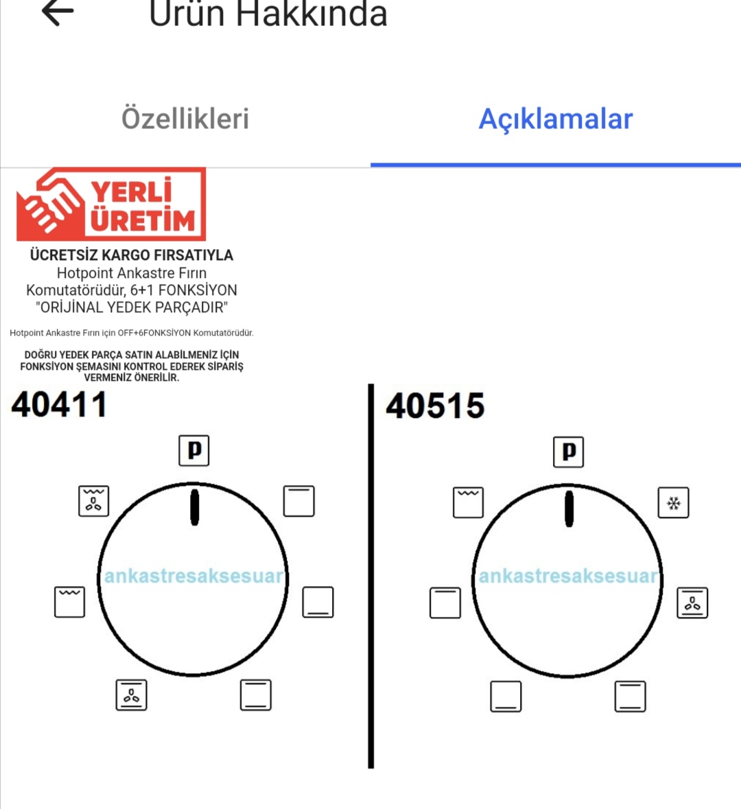

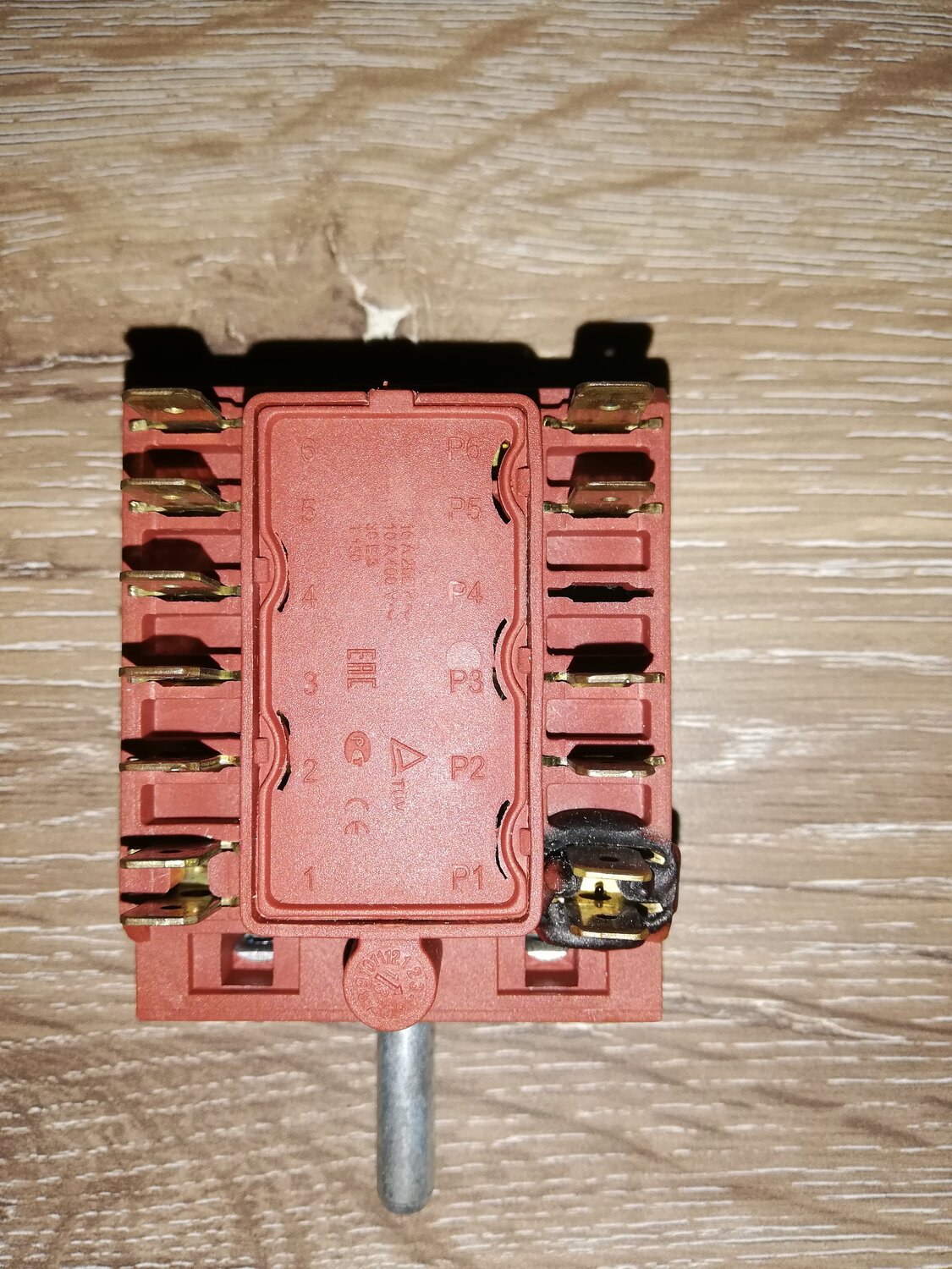

Yanan komutator bu. İlk aldığım şuan üzerinde takılı ve argeson firmasının Pendikteki fabrikasından getirttim.yanlış olma ihtimali yok çünkü belli bir süre çalıştı. Daha sonra intrnetten sipariş verdim. Onu da dün iade ettim. İade edilen ürünün açıklamasındaki görselle birebir aynı tuş dizilimi. Hotpoint ariston yazdığının farkındayım fakat geldiğinde de kontrol ettim birebir aynıydı.
Not:Bu arada yardımlarınız ve alakanız için hepinize çok teşekkür ederim. Ben artık pes ettim ve yeni Bi fırın almaya karar verdim. Bayram sonu inş. Yeni fırın alıp bu illetten kurtulucam.

Kablolarin doğru bağlandığını
ve yanan yerin kablosunu takip ederek
çözümlemeniz nereyi kontrol ediyor ? P1
Bu kısım ile yoğunlaşmanız ve buranın ölçüm yapılması ve kablonun takibi
duruma göre kablo değişimi ?
