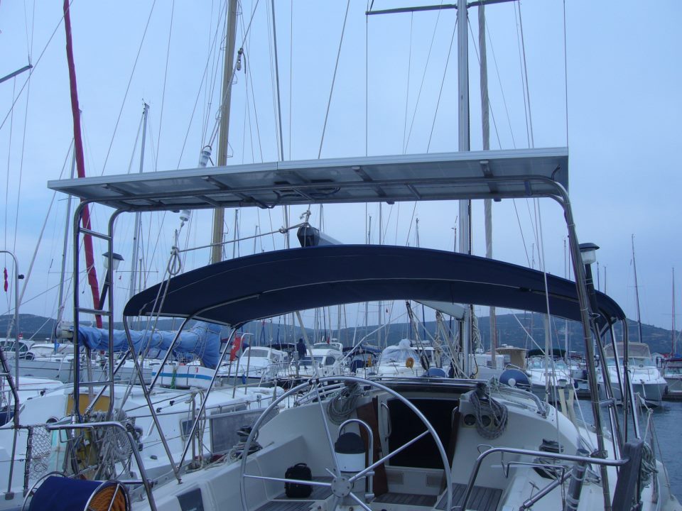

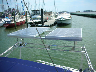

Teknenizdeki boş yer fiziki alan durumuna göre güneşi görecek,ayak basılmayacak bölgeye 100 wt panel ortalama 6-8 amper/saat,bu değerler güneş ışımasının (Yaz-Kış)farklı olabilir.Ortalama 40-55 amp/ güneş görme zamanı.100 watt panel için 15 amp.solar şarj regülatörü ile bağlantı yapabilirsiniz.Dıgıtal regulatör kullanışlı olacaktır, akü tipine uygun sarj tipini seçebilirsiniz.Sulu,Gel tipi gibi.Steca bu konuda başarılı.
Yeriniz müsait ise panel sayısını attırıp sistemin kapasitesini de artırabilirsiniz.
Tesekkurler yanit icin. Yaklasik bir maliyet ogrenme sansimiz var mi bu parcalar icin?
Panel montaj sistemini krom ayaklı yaparsanız rakamlar yükselir,ayak sistemi 1500-2000 tl.
100 wp panel+digital charger+konnektorler+sigortalar+kablo pabuçlar v.b satın alıp kendiniz yaparsanız yaklaşık 1000 liralar civarı.
