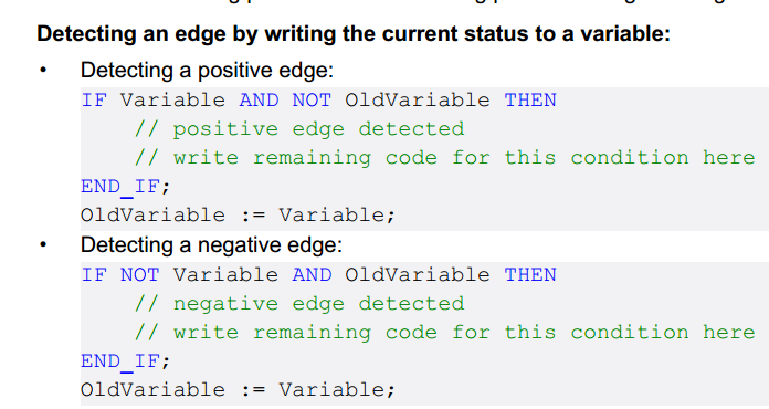

selam tek start butonu ile çalştırıp durdurma komutu ls plc de hangisidir. fatek plc de10 numaralı toog komutu ile yapıyoruz yardımlarınız için teşekkürler.
Darbe ( impuls ) akim şalterinin plc komutu olanı da var . Artık kendiniz bulursunuz .
ST dilini destekleyen bütün PLC ler için aşağıdaki kod geçerlidir.
ÇıkanKenarPulse := Giris > Old_Giris;
DusenKenarPulse := Giris < Old_Giris;
DegerDegistiPulse := Giris <> Old_Giris;
Old_Giris := Giris ;
