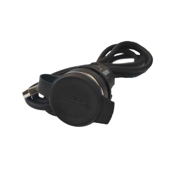

USB kablosunu pano disina cikarabilecegim sorunsuz bir panel tipi uzatma oneriniz var mi ? ( Kalitesiz , korumali olmayan kablolarda sorun yasadigim icin bu tarz ilavelerden cekiniyorum.

USB uzatma olarak da sadece kaliteli markalara bakın derim. Phoenix Contact veya Harting'den bakmanızı tavsiye ediyorum.

Usb'yi simdilik iptal ettim.
Phoenix Contact sanirim RS yada Farnell'de vardir ancak maaliyeti yuksek olacagini dusunuyorum.

Hatta çap 22 deliğe takılan USB portu yerli olarak Emas'da da mevcutmuş ancak kalitesi denenmeden bence çok tartışılır. Fiyatı da 22 tl
