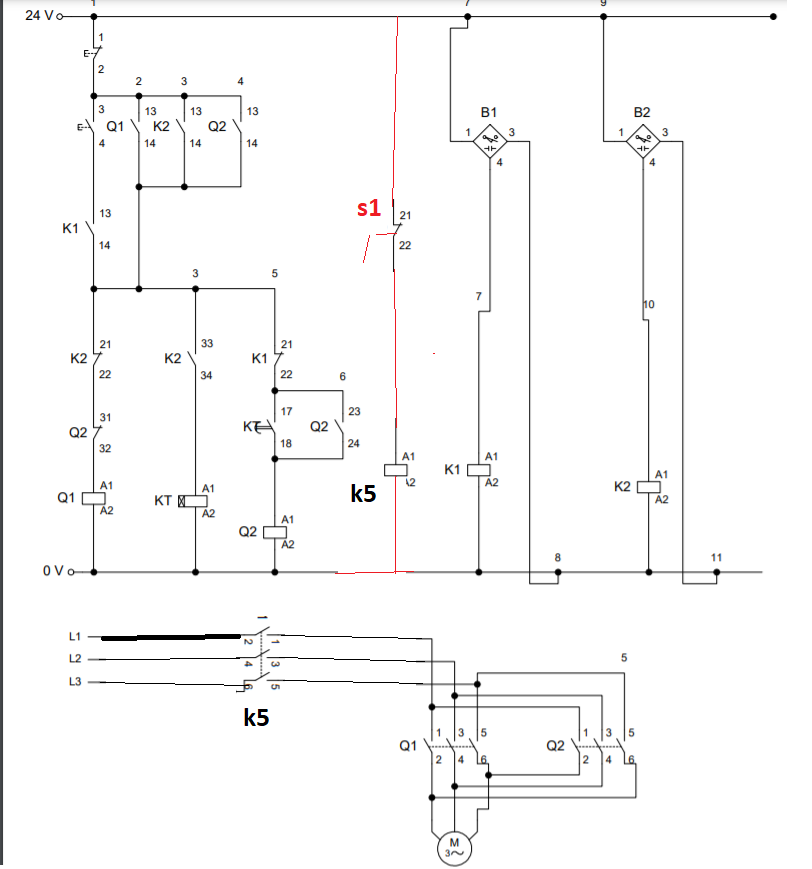

Merhabalar, asenkron motora bağlı taşıyıcı bandım var. baslangıç noktasında bir adet sensör ve bitiş noktasında bir adet sensörüm var. Ürün sona geldiğinde 5 saniye durup geri başlangıç noktasına dönüyor ve başlangıç noktasındaki sensore gelince duruyor. Devreyi cizdim bağlantısını yaptım çalışıyor, takıldığım yer herhangi bir yerde durdurup start butonuna basınca kaldığı yerden devam ettirmek istiyorum tıkandım bazı şeyler denedim başaramadım, fikir ve önerilerinizi almak isterim. Teşekkürler.

Güç devresine bir tane kontaktör ilave ettim, s1 swici ile de sadece güç devresi durduruyoruz açıyoruz, kaldığı yerden devam eder,basitce aklıma bu geldi ,,Kolay gelsin,,
Hiç gelmedi aklıma, gelmezdide :) Yeni birşey daha öğrendim, çok teşekkür ederim. Devrenin başındaki stop butonunu iptal ettim, direk ek kontaktöre verdim ve hemen altına bir adet daha start butonu ekledim ve mühürledim. Stop butonuna basınca Start 1 ile kaldığı yerden devam ediyor. Start 2 ise sadece ürün başlangıç noktasına geri döndüğünde taşıyıcı bandın durması işlemi tekrarlamaması için. Yarın okulda uygulamasını denerim.
