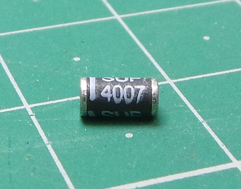

Merhaba uğraştığım bir elektronik kartta SUF4007 diyot var. Süper hızlı doğrultucu diyotmuş sanırım.
İnterneti altüst ettim ama Bu parçayı türkiyede bulamadım.
Amatörüm komponent data sheet lerini siz uzmanlar gibi okuyamıyorum. Resmini ekliyorum.
1 - Aynısını Bulabileceğim internetten satın alabileceğim bir yer var mı?
2 - Aynı değerlerde Aynı birebir özelliklerde başka hangi koddaki ürünü kullanabilirim?
Teşekkürler.

Bu diyot yerine uf4007 kullanabilirsiniz. Bir çok mağazada var.
Mesela aramada ilk karşıma çıkan ürün. Kılıf yapısı aynı değil ancak lehin noktası birbirine uyacaktır boylarını incelemek gerek.

Yanlız birşey dikkatimi çekti. Bu kartın üzerinde Sizin dediğiniz UF4007(US1M) de var Benim aradığım SUF4007 de var..
Şimdi bunlar madem aynı bu kartı dizayn edenin amacı ne?
Bilemedim.
UF in açılımı ultra fast. Kısaltması. İki diyotta 1000 volt 1 amper ve 75 us hızında.
İki diyotun tek farkı kılıf tipleri birde markaları. Burada beni tek kullanımda fark ettirecek marka güvenilirliği. Diyotun devre üzerinde kritik bir noktada ise güvendiği kaliteli olan markayı kullanmış olabilir.
Başkada birşey gelmiyor aklıma.
