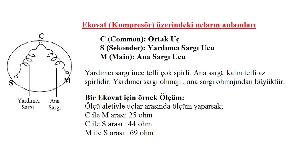

Kompresör uçlarını ölçün. YouTube de videolar vardı. Saglamsa anlaşılır zaten. Kisa devre yaptırarak çalıştırın birde onunda videosu vardı. Burdan anlatarak zor olabilir. Videolar daha basit
Videolara bakarsk kısa devre yapıp sıkışıklık varsa bakıcam ustam
Kompresörde ölçüm yapmadan termik v.s. hiç bir şey alıp masraf yapmayın. Mekanik sıkışma varsa kompresör fazla akım çeker.
Arızaya müdahalenin 1. şartı ölçümdür. Bunu yapabilecek bilgiye ehliyete sahip değilseniz kesinlikle müdahale etmeyin. En ufak hatanın bedelini hayatınızla ödersiniz.
