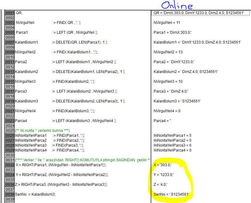

QR_Code(String):= 'DimX:303.0; DimY:1233.0; DimZ:4.0; S1234561'
Yukarıda string tipindeki içeriğinde basamak sayıları değişen QR kod çıkışı verisinden, PLC de oluşturduğum X(Real), Y(Real), Z(Real), Serial(String) değişkenlerime aşağıdaki gibi verileri çekip almak istiyorum yazılımda izleyeceğim yöntem veya algoritmalar nelerdir?
Not: QR verisini her okumada string boyutu X, Y, Z ölçülerinin basamak değeri değiştikçe değişmekte(örneğin veride binler, yüzler veya onlar basamağı değiştiğinde string boyutu değişir, DimX: DimY: DimZ, Serial S: sabit şekilde gelmekte).
PLC ye çekmek istediğim veriler:
X := 303.0;
Y := 1233.0;
Z := 4.0;
Serial:= 'S1234561';
Sorunu çözdüm, çözüm algoritması aşağıdaki gibi düşündüm;
QR= 'DimX:303.0; DimY:1233.0; DimZ:4.0; S1234561'
QR stringinde ilk noktalı virgüle kadar olan kısmı parça1 şeklinde(FIND komutu) 'DimX:303.0;' string komutlarıyla algılayıp, QR verisinden silerek, geri kalan kısımlarada aynı yöntemi uygulayarak, böylece QR verisini 4 parçaya ayırdım.
Parca1 := 'DimX:303.0;'
Parca2 := 'DimY:1233.0;'
Parca3 := 'DimZ:4.0;'
Parca4 := 'S1234561'
Herbir parçada : (iki noktanın) yerini hesapladım.
Basamak değeri değişse bile istediğim veriler, iki nokta ile noktalı virgül karekterleri arasında olduğundan
Parça içindeki bu aradaki verileri string komutlarıyla maskeledim ve istediğim verilere ulaştım :)
X:= '303.0'
Y:= '1233.0'
Z:= '4.0'
S:= 'S1234561'
