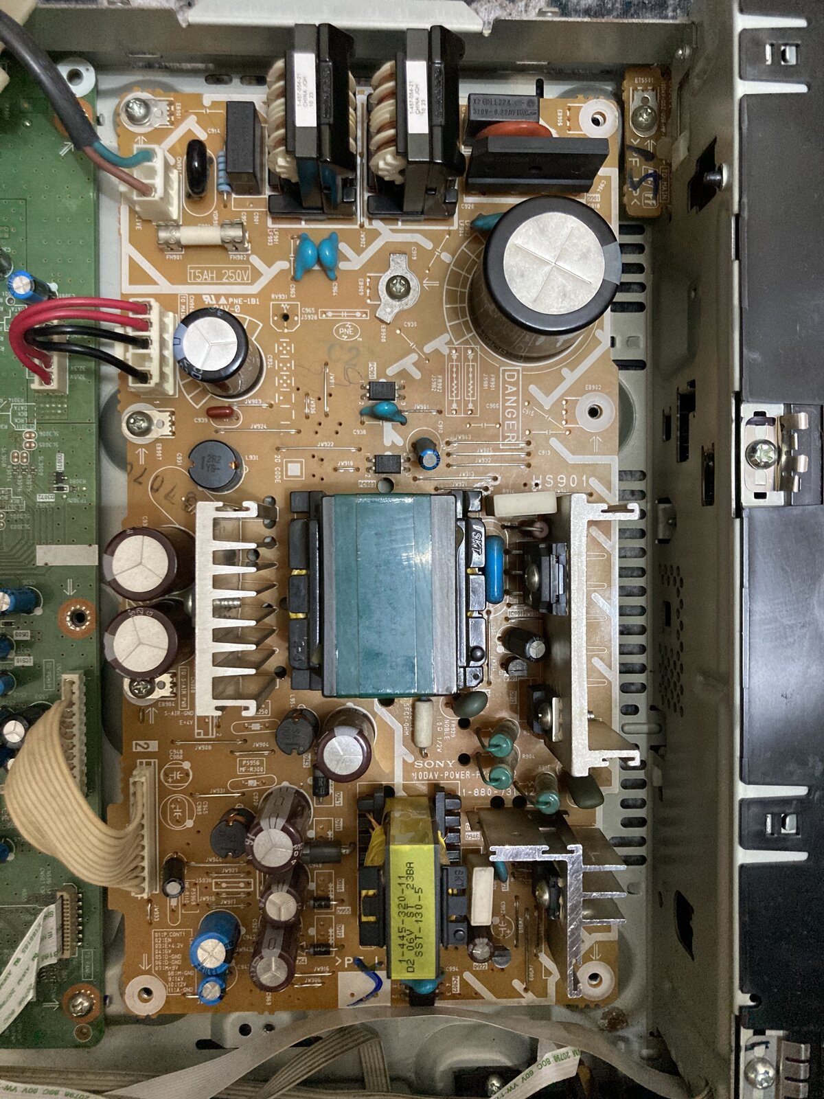

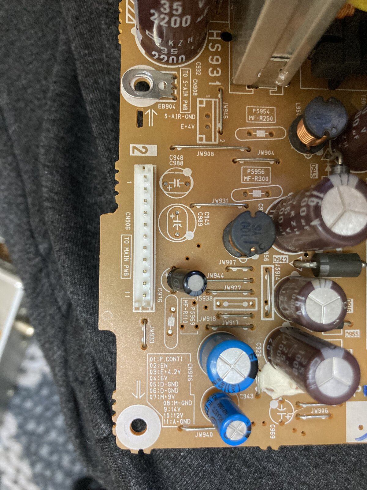

İyi günler. İkinci el olarak Sony DZ-330 Model Home Theater cihazı aldım. Cihazda bahsettiğim hata mevcut. Biraz uğraştım ve sanırım sorun besleme kartında. Şöyle izah etmek gerekirse, 14V gelmesi gereken yerden 20V geliyor, 12V ve 9V gelmesi gereken yerlerden bir voltaj gelmiyor. Kartı kontrol ettiğimde patlak, çatlak, yanık yok. Nasıl bir yol izlemeliyim.

Power devresi üzerinde bir çatlak farkettim. İki trafonun ortasında. Baskı devre yolları hasar görmüş olabilir. Sökülüp incelenmeli.
