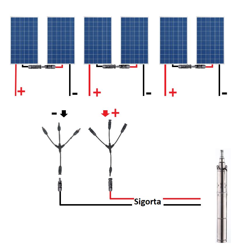

Herkese merhaba,
Umarım doğru konu başlığında açmışımdır. Bahçemdeki su göletinde kullanmak için 72v 900watt lık bir dc dalgıç pompa aldım. Bunu güneş panellerime bağlayıp direk çalıştıracağım. Ancak ben sabah 8-11 saatleri arasında çalıştırmak istiyorum. Bu arada 6güneş panelini 2şerli seri ve 3 erli paralel şekilde bağlamam gerekiyor. Her bir panelin 40v ve 10amper verileri var.(arka taraftaki değerler) bu durumdaki bir yapıya bir zaman rölesi ve bir kontaktör bağlamam gerekiyor sanırım. Ancak bunu nasıl sağlarım. Sistem 220voltluk şehir cereyanı için daha önce yapmıştım. Ancak solar sistemlerde bu nasıl yapılır. Hangi parçaları almam gerek. Bilen veya yol gösterebilen olursa çok sevinirim.
Zamanınızı aldığım için şimdiden teşekkür ederim.
Koralp
Cevap için teşekkür ederim ama benim amacım her sabah saat 07:00de sistemin açılıp saat 11 de kapanması. Panellere ilk güneş geldiğinde güç üretilip motorun çalışmasını engellemek istiyorum. O nedenle sanki bu mcb7/8 röleleri bana uymuyor. Ama yanlış düşünüyorsam lütfen düzeltin. Teşekkürler

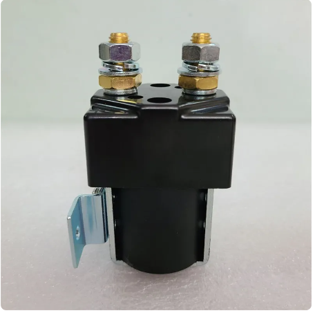

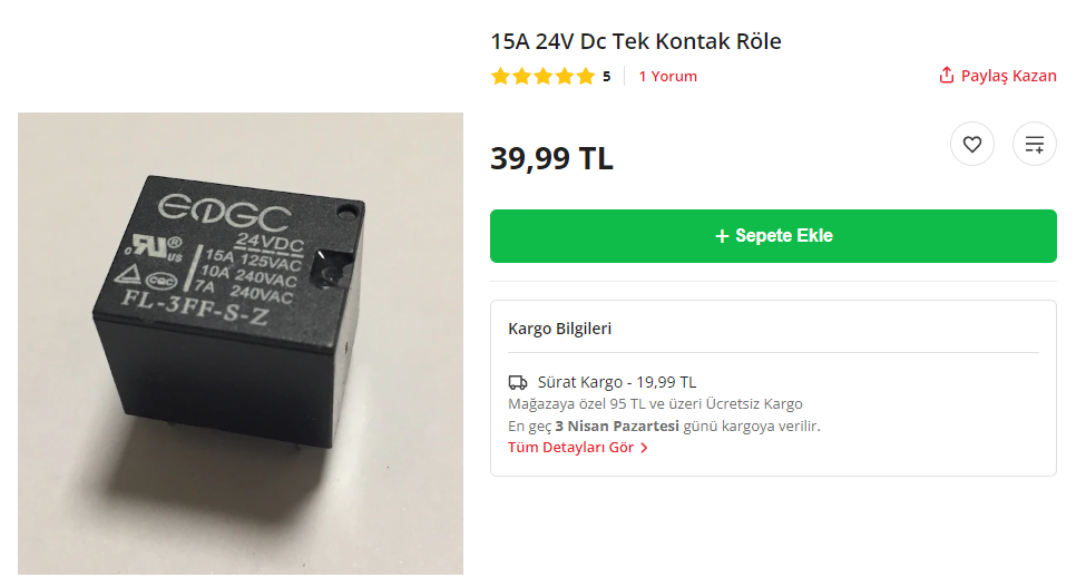

Merhaba, o zaman aşağıdaki gibi 24VDC elde etmek için bir konvertör ve 24VDC ile çalışan haftalık zaman saati almanız gerekecek. Ayrıca motora kumanda etmek için uygun akım değerinde 24VDC kontaktör veya röle gerekecek.

Sayın Tknsyn, çok teşekkür ederim bilgi için. Dünden beri internette ürün arıyorum. Entes in mcb125 ürünü varmış. 85-315volt aralığında çalıştığı yazıyor. Acaba hiç konvertör kullanmadan direk zamanlayıcı ve kontaktör kullansam iş görür mü? Malum panellerimin 2seri+3paralel halinde teknik olarak 120volt-20amper akım üretmesini bekliyorum. Uzmanlığınız dahilinde bunun iş göreceğini düşünebilir miyiz?
Vereceğiniz cevap için şimdiden çok teşekkürler.
İki seri panel ;40V etiketi var dediginize istinaden 80V. ediyor. Dalgıç pompa ninda 72 V olduğunu belirtmiştiniz şimdi bu 120V nerden çıktı anlayamadım .
Sizin ihtiyacınız 72V ile çalışan bir cihaz olmalıdır. 85 V ile çalışan bir cihaz ,sizin iki seri 40+40 V paneliniz ile çalışmaz.
Haklısınız, yanlış ifade edip yanlış rakamlar vermişim.şemam bu şekilde olacak. 80v 30amper gibi bir değer oluyor sanırım. Bu yapıda dalgıç pompaya gidecek elektriği sadece belli saatlerde iletmek istiyorum.

72V DC ile çalışan bir zaman saati ben bulamadım. Siz bulabilirseniz ne ala. Bu durumda daha önceki mesajlarında belirtigim gibi önce 72 VDC yi 24 VDC ye çevirip, sonuca ulaşmak gerekiyor
