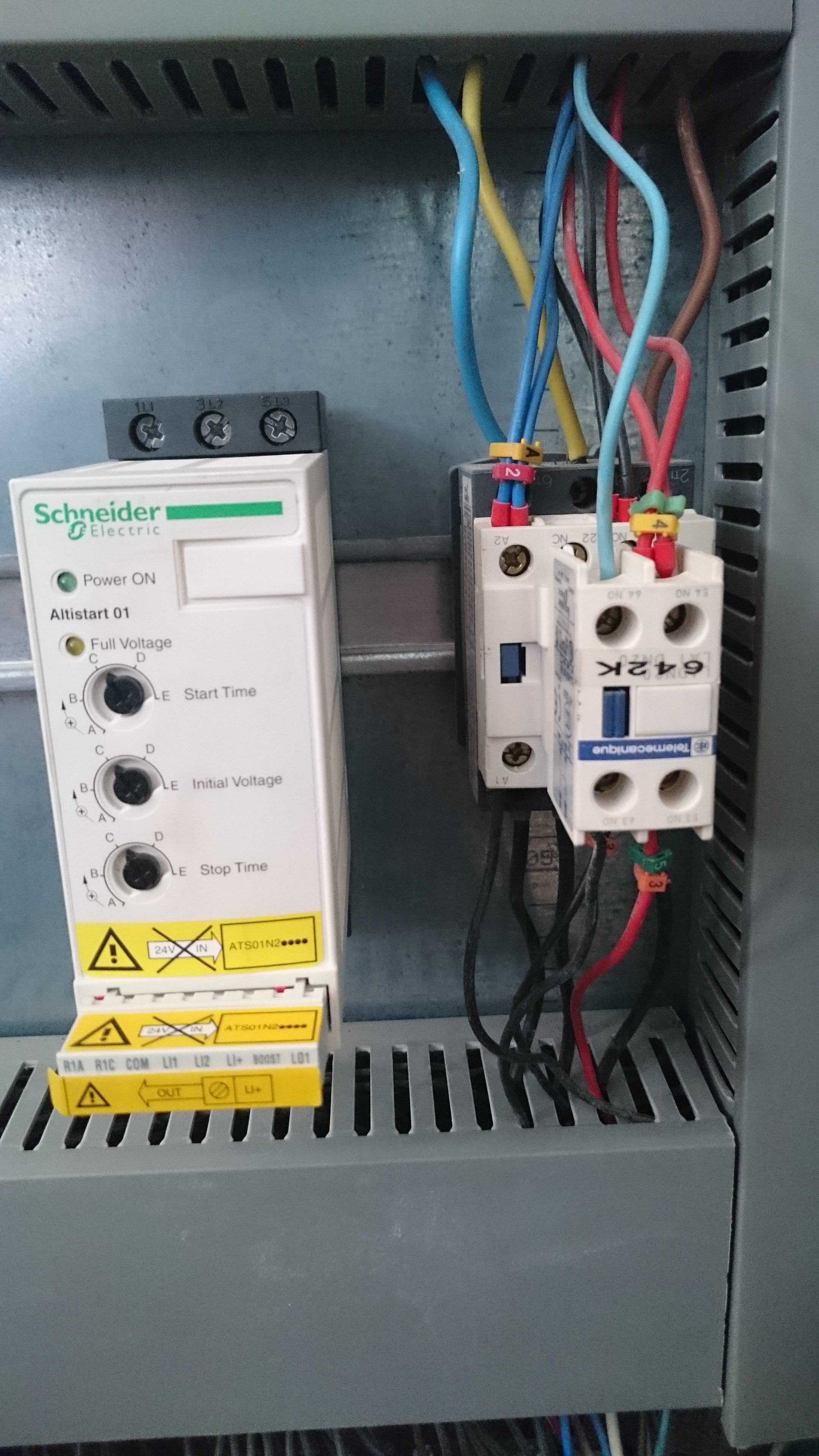

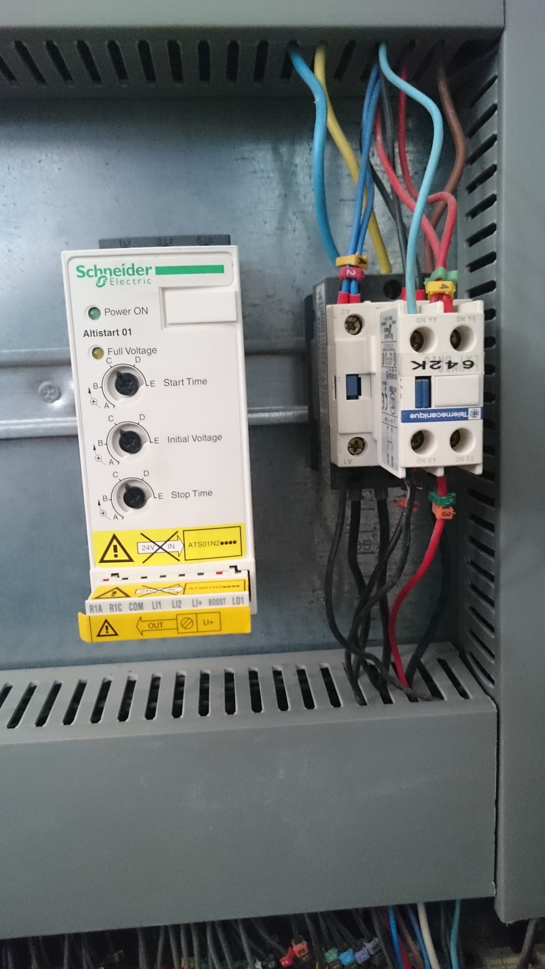

slow start bağlantı yapmamız gerekiyor ancak nereye ne bağlayacağız konusunda yardımcı olur musunuz... Faz uçları motor korumadan kontaktöre kontaktörden slow start A oradan motora gidecek sanırım ancak kontak uçları nasıl olacak a1 den yada a2 den hangi uca bağlamam lazım.

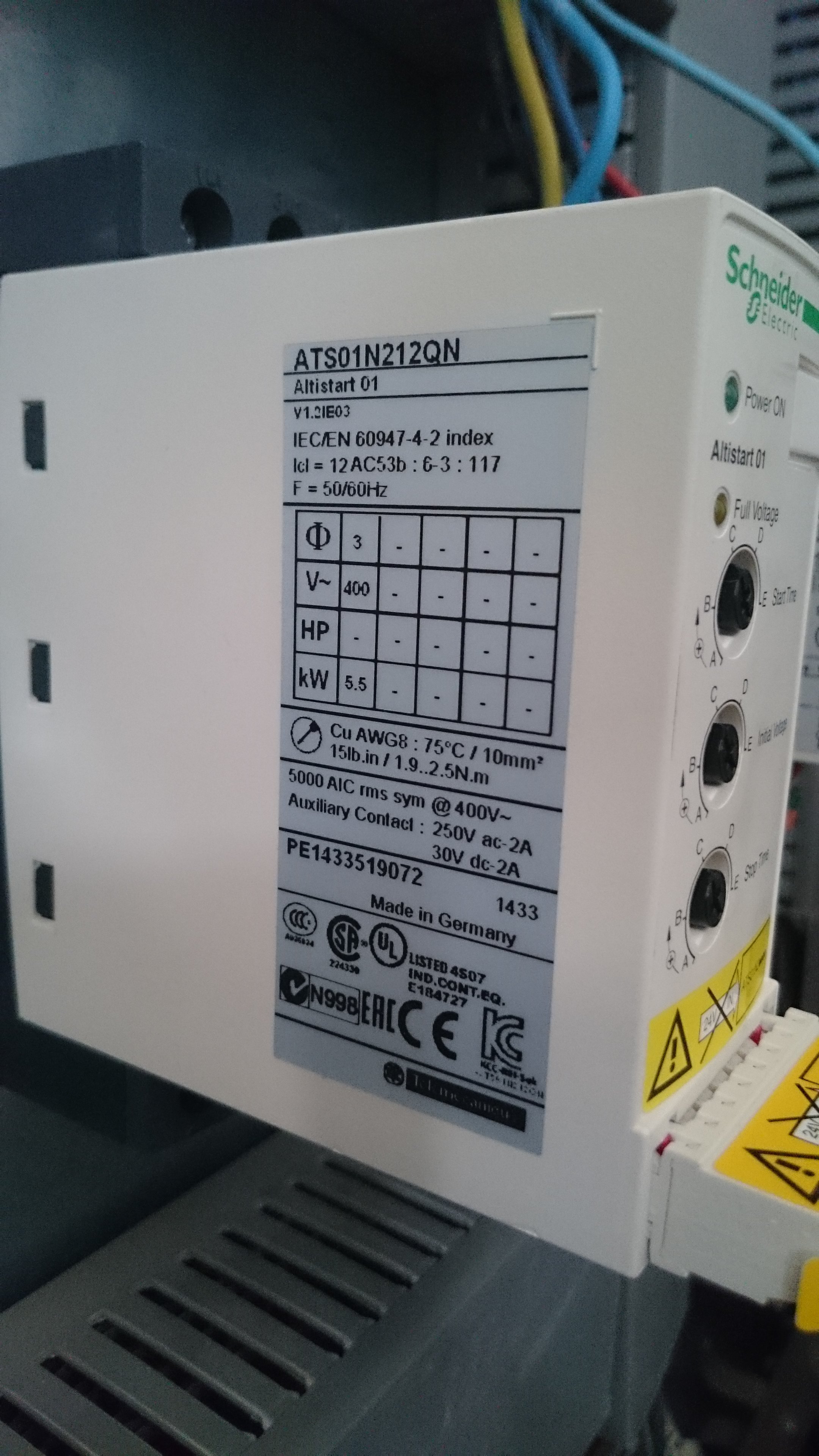

Slm. Kontaktörden çık Softstartın L1-L2-L3 uclarına gir Soft startın T1 T2 T3 uclarından çık motora git.
Soft Startın LI+ ve LI2 ucuna köprü at. Kontaktörün A1 Ve A2 Ucları na dokunma Bu şekilde kontaktör çektiğinde soft start çalışacak ve Staart time ve stop time kadar hızlanıp duracak.
Not: Bu şekilde hali hazır devrende çok değişiklik yapmaz sın ama istersen detaya girebilir yeni ve soft starteri yormayacağın baypass lı bir devre yapabiliriz.
Teşekkür ederim istediğimiz şekilde çalıştı...

kontaktöre ün yardımcı konağını kullandım köprü için...
