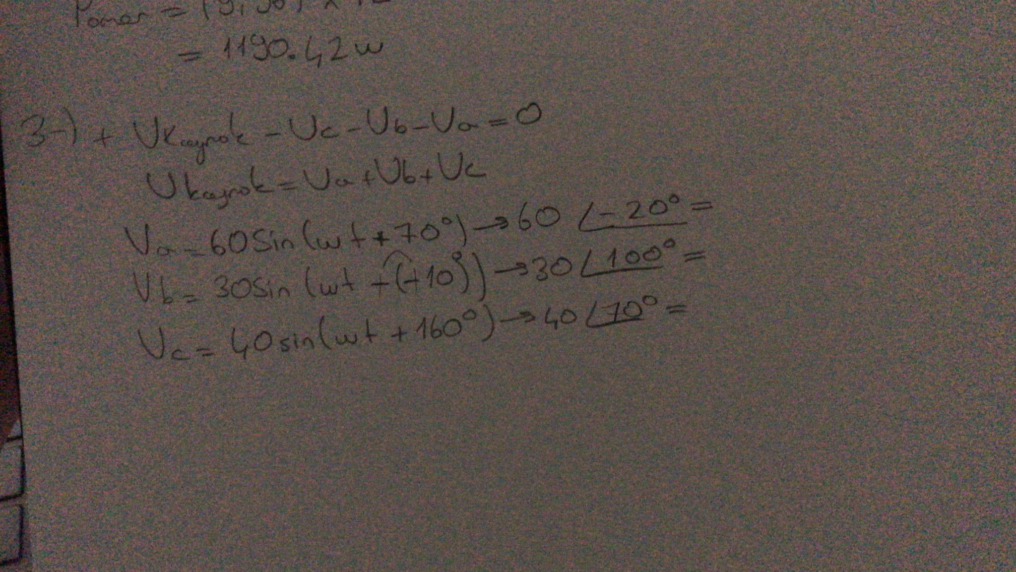

AkonSpecX Üye Katılım 27 Mar 2018 Mesajlar 16 Puanları 1 Yaş 28 24 Haz 2020 #1 Şurada takıldım nasıl yapılacağını tarif edermisiniz?
kesmez Profesyonel Üye Katılım 14 Ara 2006 Mesajlar 5,094 Puanları 1,306 Konum ankara 24 Haz 2020 #2 60cos(wt-20) -30cos(wt+100) 40cos(wt+70) soldaki terimler verilen açılara göre bu değerlerle ifade edeilir. Son düzenleme: 24 Haz 2020
