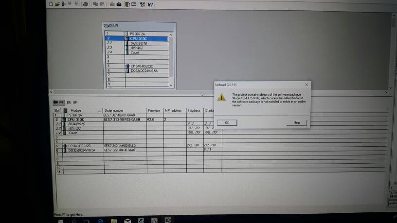

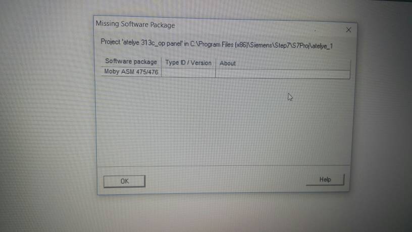

Resimdeki hatayı alıyorum konu hakkinda bilgisi olan arladaş varmı ? hardware katalogda asm475 gorunuyor .

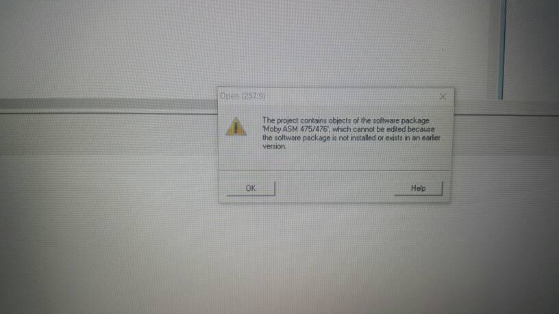

Hardware ayarlarıni açincada bu hatayı veriyor.
Software Package eksik üstat. İnternetten aratıp indirip PLC-> HW update -> Install HW Package yapıp yükleme yapman lazım. Sonra aç kapa düzelir.
