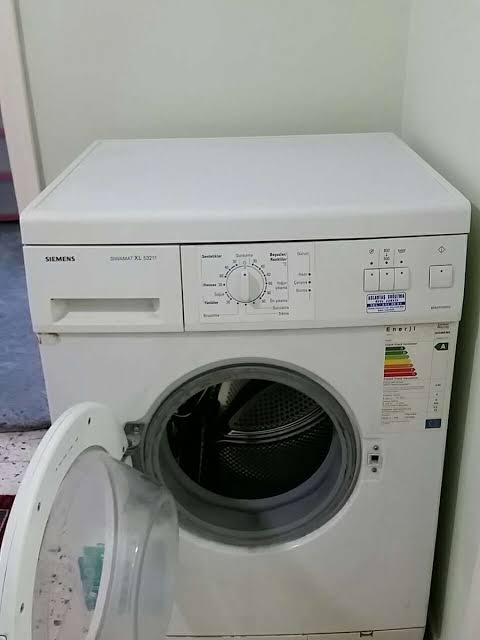

siemens sıwamat xl 53211 çamaşır makinesi resetleme yapmak istiyorum yardımcı olabilirmisiniz teşekkür ederim.

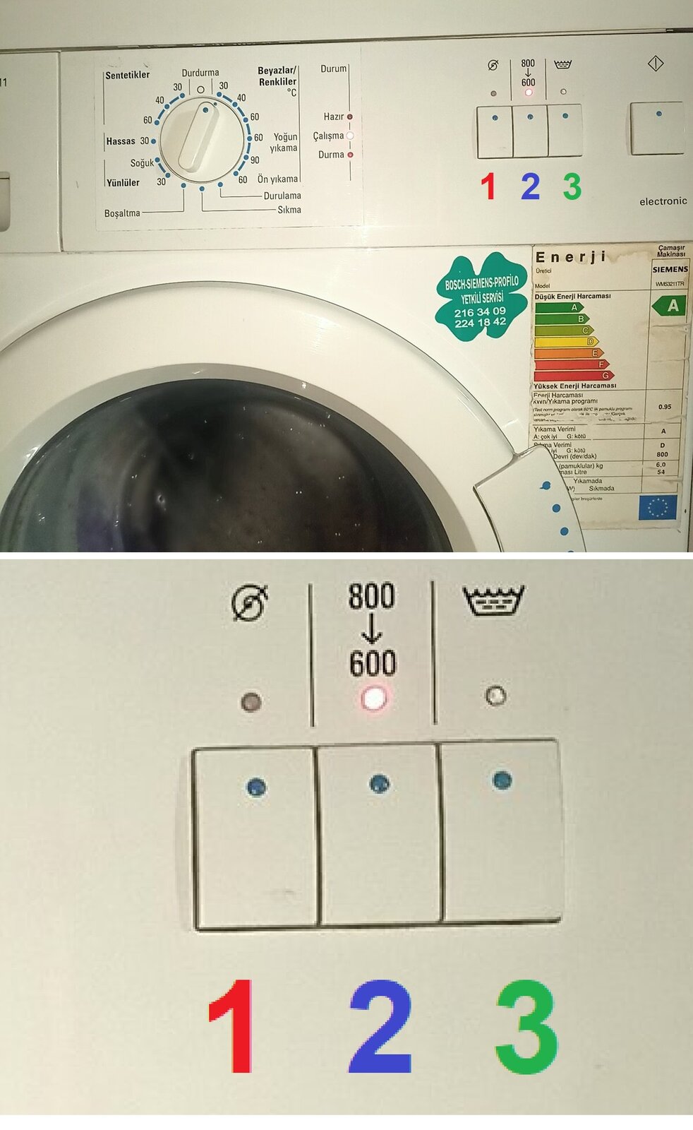

Makinenin 1. ve 3. fonksiyon düğmelerini basılı tutarken derken bu tuşlar hangi tuşlar söyleyebilir misiniz
Link ile bilgi olarak verdim .
https://www.kontrolkalemi.com/forum/konu/sıemens-xl-53211-reset-nasıl-yapılır.94774
Sanırım bu tuşlar olmalı . ( foto )
https://www.kontrolkalemi.com/forum/konu/siemens-sıwamat-xl-53211-çamaşır-makinesi.145510
