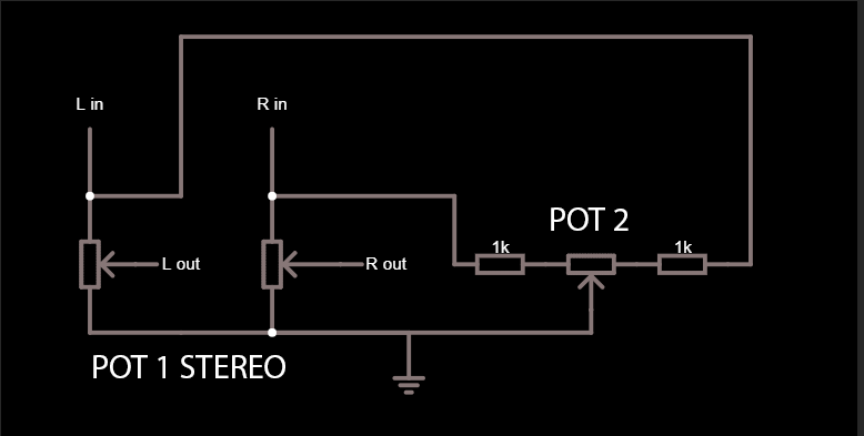

Merhaba arkadaşlar bir ses kartına volume kontrolü için bir yerden sökülme stereo potansiyometre buldum ona bağlı başka bir potansiyometre vardı. Ses giriş ve çıkışlarını stereo olana bağladıktan sonra test ettim çalıştı ama 2. potansiyometrenin ne işe yaradığını bulamadım. 2 potansiyometre birbirine şekildeki gibi bağlıydı ne işe yaradığını bilen biri varsa yardım edebilir mi?
Cevabınız için teşekkürler .Bende öyle düşündüm ama hareket ettirince sağ sol arasında pek bi fark hissedemedim.
Kullandığınız potansiyometre lerin değeri ne.? Yani herbiri kaç kiloohm?.
Yanlış hatırlamıyorsam stereo olan 1k mono olan 5k idi
Pot 2 nin uçlarını devreden ayırıp ohmmetre ile saglamligini kontrol etmek gerekir.
