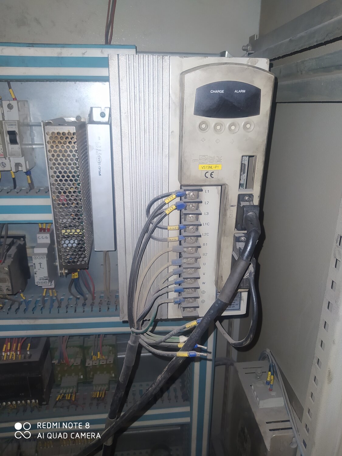

Selamün aleyküm arkadaşlar servo sürücü Al 06 hata kodu verdi. Motoru çalıştirdigumizda hemen bu hata kodunu veriyor ve motor duruyor. Yardım edebilecek var mı. Kolay gelsin.

Aleyküm selam , muhtemelen aşırı yük hatasıdır.
1-)Mekanik aksamı (dişli/redüktör/yük) kontrol edin .
2-)Motor faz sırasını kontrol edin.
