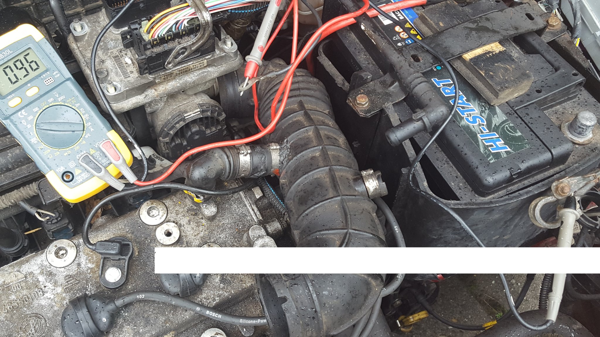

Merhaba arkadaslar,
Fiat Punto 1.2 16v ECU ( arac beyni ) bosch ME73H4 . mars motoru calisiyor ama motor calismiyor.
immo lambasi aktif, Beynin kablolarini olctum , ve cok acayip bir durumla karsi karsiyayim,

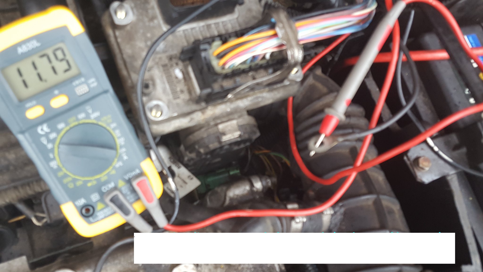

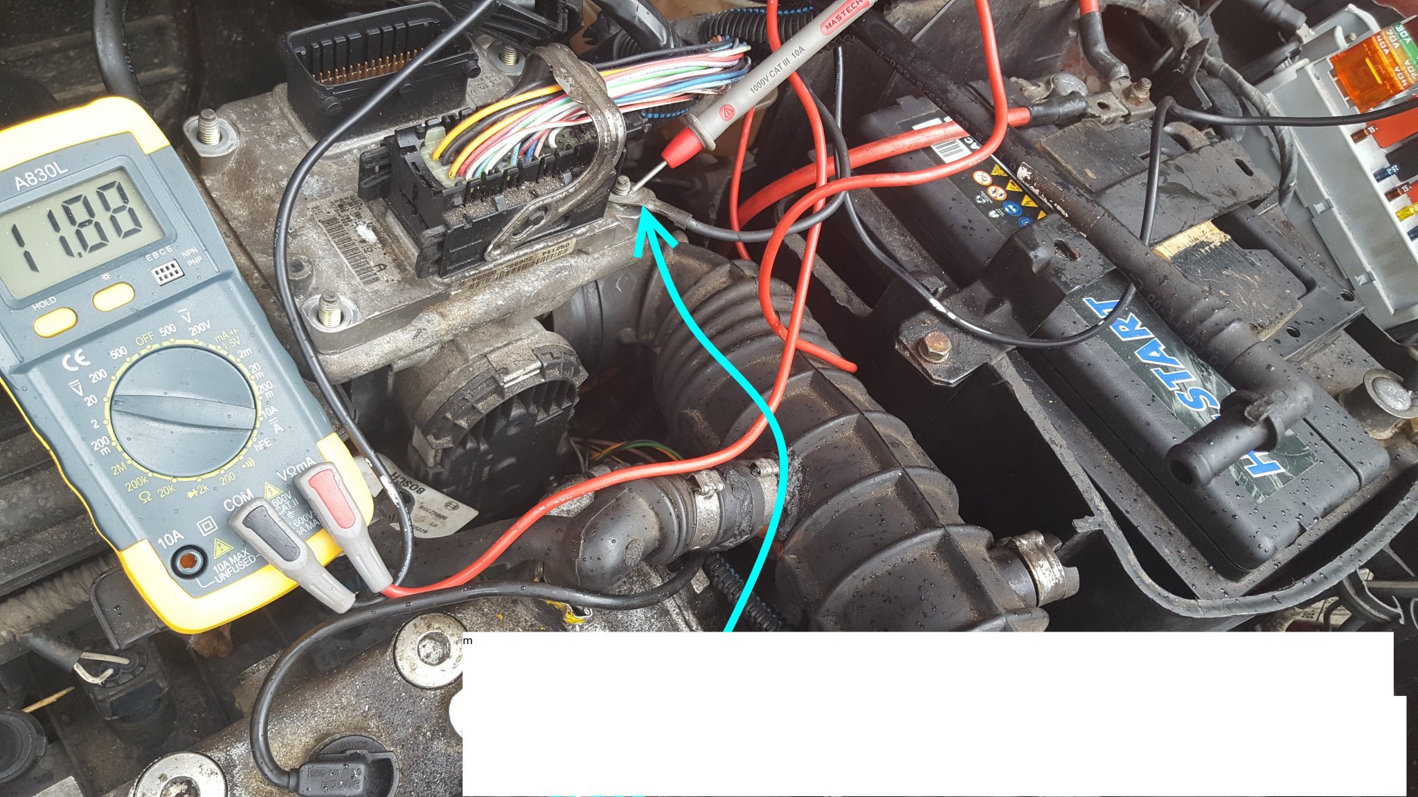

Bu ECU saseyi diskapagindaki metal yuzeyden aliyor, ayrica bir Ground Pin yok... akunun Ground ucundan ECU nun kapagina direnc olcumu yaptigimda 1 ohm dan dusuk bir deger olcmem gerek , baglanti yok hic bir direnc olcemiyorum ( OL)... ECU sasesinden akunun ground ucuna multimetre ile voltaj olctugumde ~12 volt olcuyorum ( akunun kendi voltaji ) , yani toprak olmasi gereken yer ( ECU sasesi ) +12 volt gibi islev goruyor... daha sonra aku ( - ) basindan arabanin diger motor bolumunde ki Sase yerlerini olctugumde de yine 12 volt olcuyorum,,,,yani saseden saseye 12 volt gosteriyor.. sanki 12volt saseye kisa devre yapmis gibi ama arabada atan hic bir sigorta yok...
Beyin şase almıyordur.+ 12 girip çıkamadığı için gövde ile - kutuba aleti tutunca 12 volt görüyosun.
Şase almasını(kazıyarak,yada yeni kablo ile) sağlayın.
eski konu ama yinede cozumu paylasim dedim, uzun zamandir foruma girmiyordum,
Yukardaki arkadasin ( Peugeot 98 ) in dedigi gibi beyin sase almiyordu...araba bana gelmeden once ugrasan usta beynin sase kablosunu yanlislikla dinamonun orda +12 volta baglamis,, kabloyu ordan cikarip saseye bagladim,,ecu canlandi hayata geldi :)
