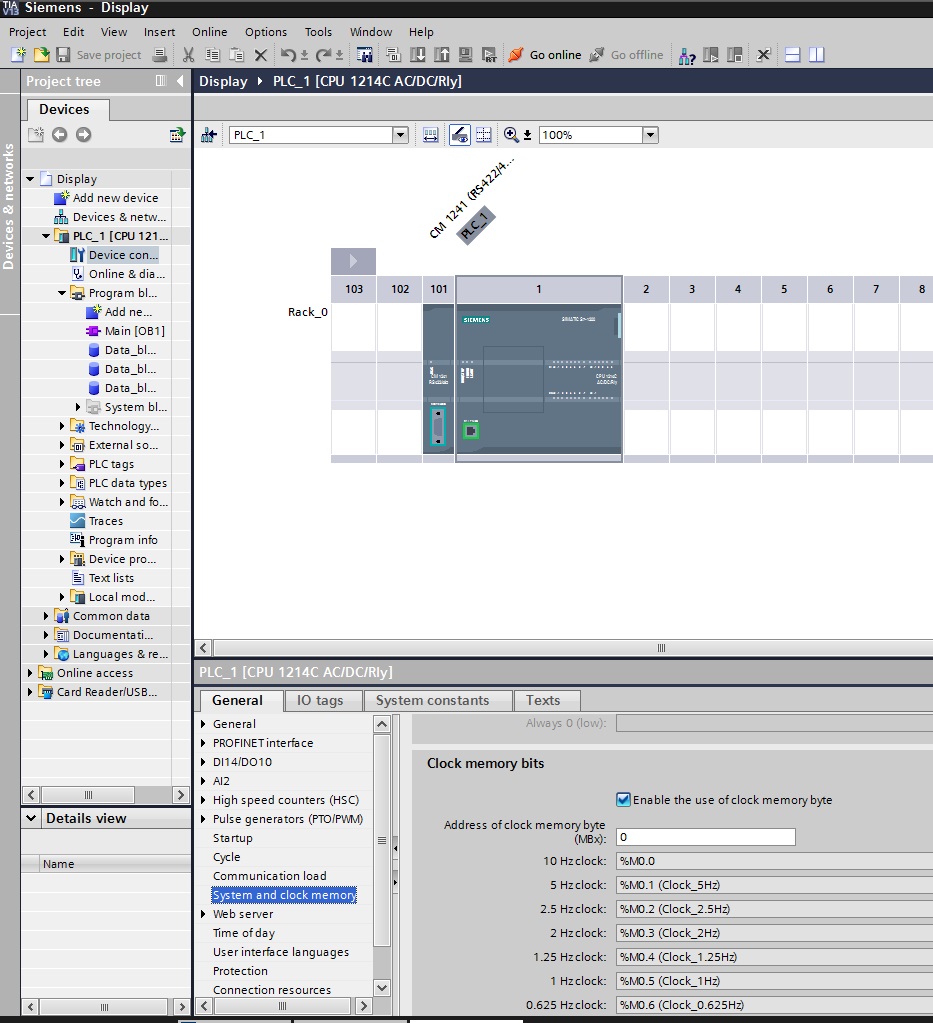

Merhaba,
S7-1200 kullanıyorum. Bir döngü oluşturmak istiyorum. Döngünün amacı analog inputtaki sinyalleri artan veya azalan mı olduğunu göstermek. Bunun için aklıma zamana bağlı olarak bir döngü oluşturmak geldi. mesela inputtaki değeri retain olarak hafıza alıp 1 saniye sonra gelen input verisiyle karşılaştırmak istiyorum. Döngü içerisinde zamanlama ile ilgili komutları bulamadım. Yardımcı olabilecek birisi var mı?
Program zaten kapalı çevrimdir. Yeni gelen her değeri bir değişkene kaydedip eskisiyle karşılaştırın. Döngü oluşturmaya gerek yok gibi..
Sanırım sordukların alttaki bitler. Eğer programda daha önce M0 bitlerini kullandıysan başlangıç değerini 0 değilde başka bişey yapabilirsin. geri kalan da basit bir >= ve < komutlarıdır. Kolay gelsin.
