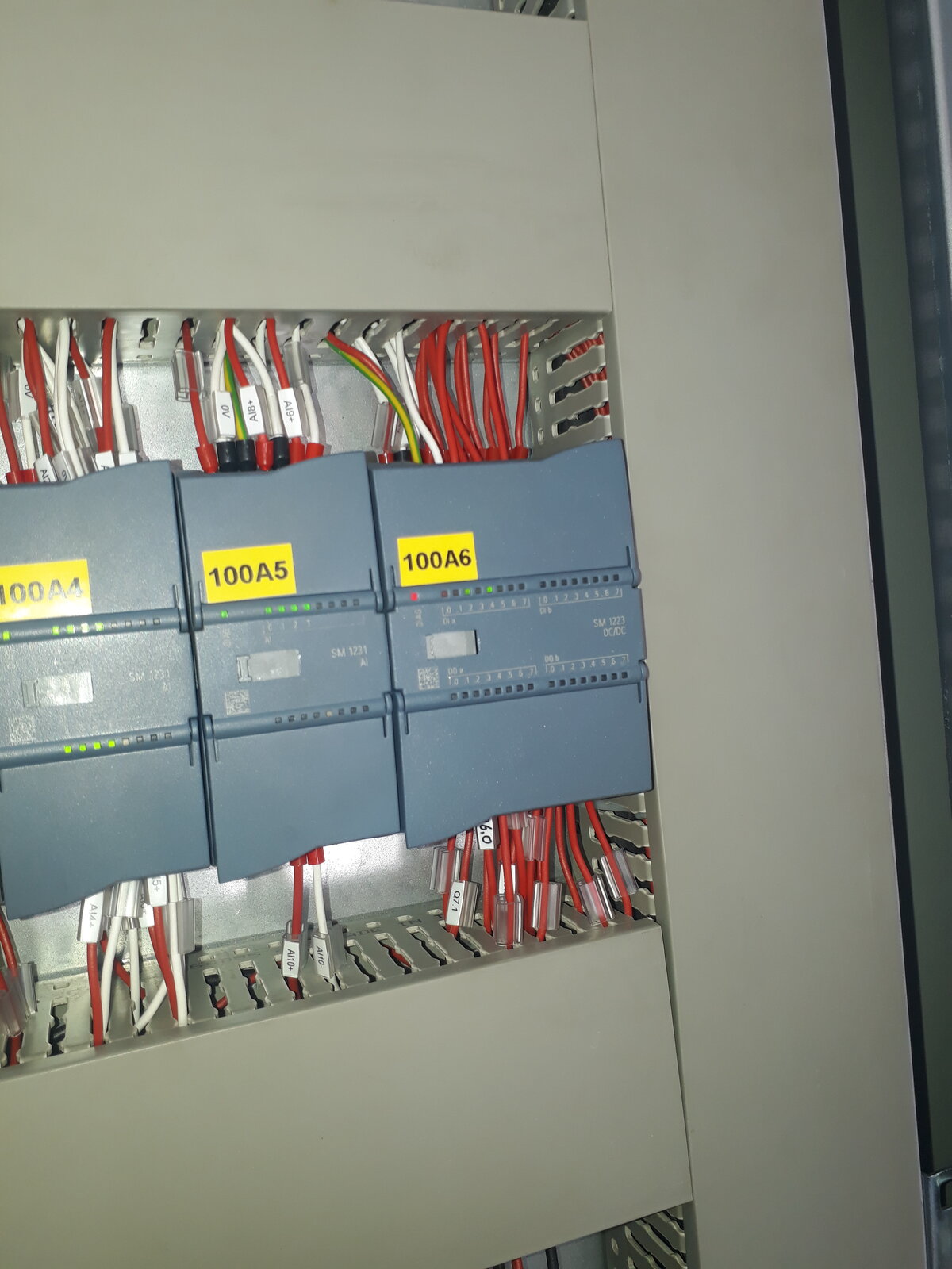

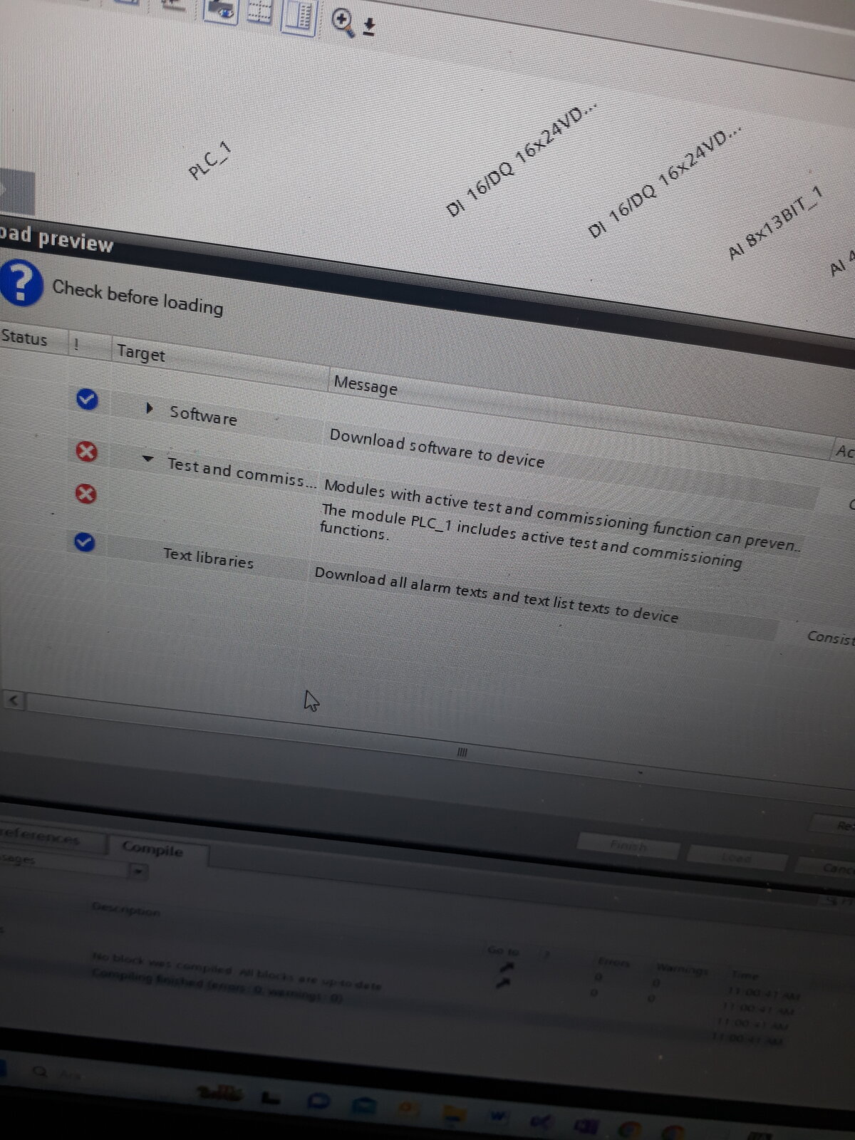

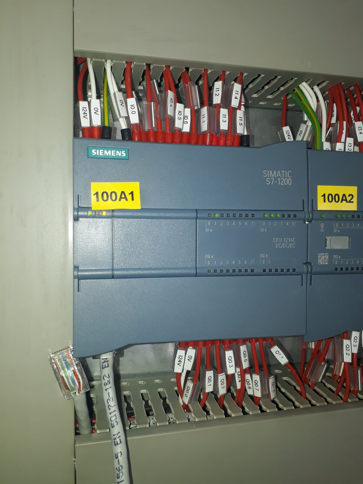

Herkese merhaba ekte görüldüğü gibi cpu da maint ledi yanmaktadır ayrıca en son eklenilen DI/DQ modülüde öncdden yeşil yanıp sönüyordu şimdi kırmızıya döndü hardware ve software yüklemesi yaparken 'The module PLC_1 includes active test and commissioning function.' Hatası veriyor. Ip değiştirdim fakat çözüm olmadı. Yardımcı olabilecek varsa çok sevinirim.

projenin güncel hali sizdeyse plcye factory reset atın ve tekrar deneyin
Force table'dan güncel olarak değer ataması mevcut. Geriye alırsanız fabrika ayarlarına dönmeden yapabilirsiniz.
