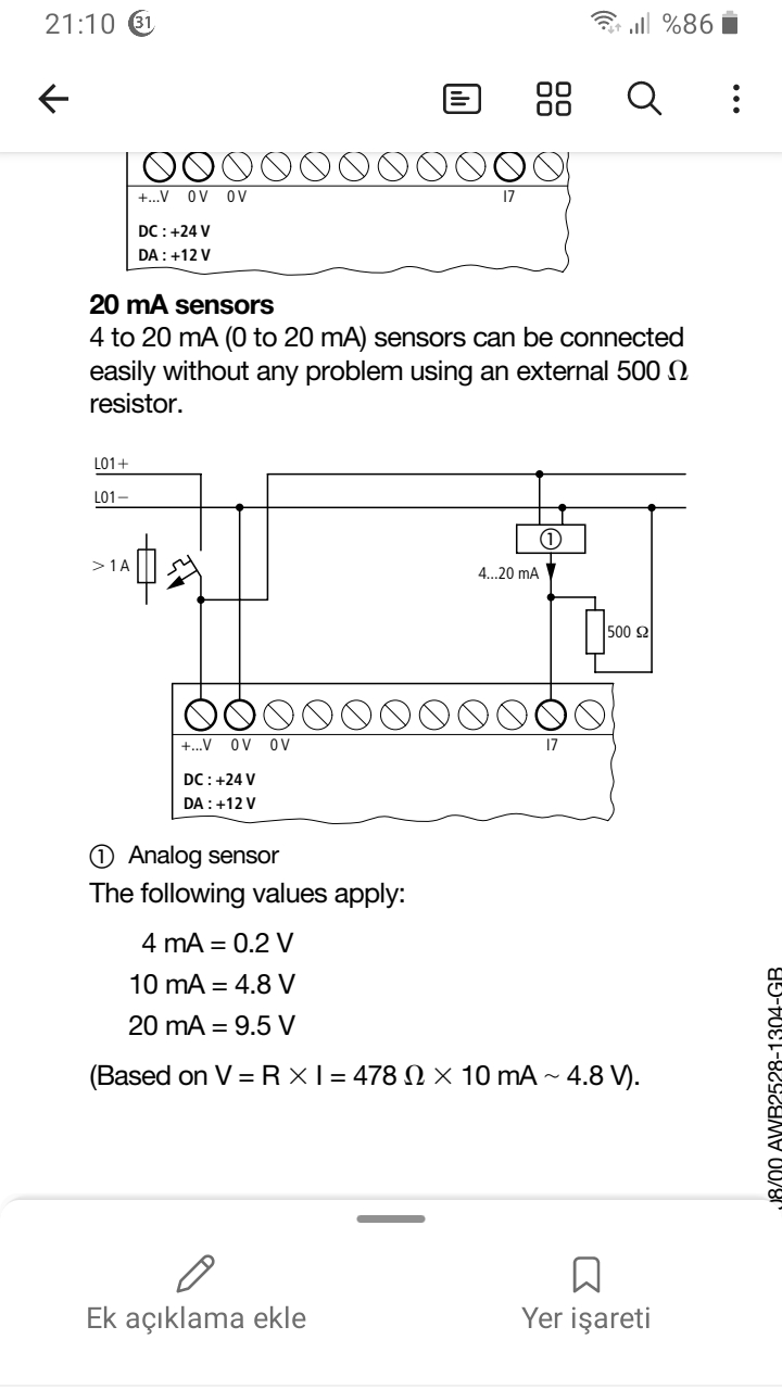

Sıvı seviye kontrol işiyle işyerinde amatör olarak uğraşıp baya sistem kurdum . Direk kontak-transistor çıkışlı sensor hiç görmedim ( İllaki vardır, ben kullanmadım) . Flator u sensor olarak saymıyorum tabiki . 4-20 ma çıkışlı sensörleri ilk önce kendi transmitter ı ile kullandım. Set değeri girip kontak çıkışı veriyordu . Daha sonra pompa tesisi komple su altında kalınca transmitter da cortladi haliyle. Ne yapabilirim diye düşünürken elimde bol miktarda analog girişi de olan moeller easy akıllı role vardı. Bunların analog girişini kullanarak sensore de 500 ohm direnç bağlayarak 0-10 volt analog bilgisi elde ettim . Sonrada havuzdan gelen değere göre start ve stop seviyelerini ayarladım. Baya da efsane oldu . Nerdeyse 11 senedir çalışıyor. İşin güzel tarafı kafana göre çalışma zamanı ayarla , seviye ayarla , hatta gün ayarla . Lâstik gibi esnek bir çalışma oldu . Hatta geçen enerji kesintisi olmuş. Ortalığı sel basmış. Cihaz kendi pili epey kullanim sonrası artık miadını doldurmuş. Kesintice program hafızadan hepten uçuyormuş. Gidip iki dakikada ayak üstü program yazdım kendi ekranından. O kadar keyifli bir cihaz . İşyerindeki su şartlandırma tesisi depolarında ise flator kullanıyorum içi misketli olanlardan . Çok sorunsuz ve şahane ürünler.

0-10 sensor kullanmadım ama yerli firmalarda dahi var . Bendekiler 4-20 ma çıkışlıydi .500 ohm direnç bağlayınca 0-10 volt çıkışlı olarak bağlanabiliyor.
Bu arada komik bir bilgi vereyim . Ilk aldıklarım avrupa bir üründü, markası şu an aklıma gelmiyor ( aklıma geldi , trolex ) . Pek dayanmadı bozuldu. Gittim yerli bir firmadan aldık daha ucuza . Neredeyse 10 senedir çalışıyor. Hidrostatik seviye sensoru yazsanız google a baya yerli firma çıkıyor.
  • AWB2528-1304-User Manual EASY412-600.pdf
    2.9 MB · Görüntüleme: 2
Bu arada komik bir bilgi vereyim . Ilk aldıklarım avrupa bir üründü, markası şu an aklıma gelmiyor ( aklıma geldi , trolex ) . Pek dayanmadı bozuldu. Gittim yerli bir firmadan aldık daha ucuza . Neredeyse 10 senedir çalışıyor. Hidrostatik seviye sensoru yazsanız google a baya yerli firma çıkıyor.Ekli dosyayı görüntüle 89681
