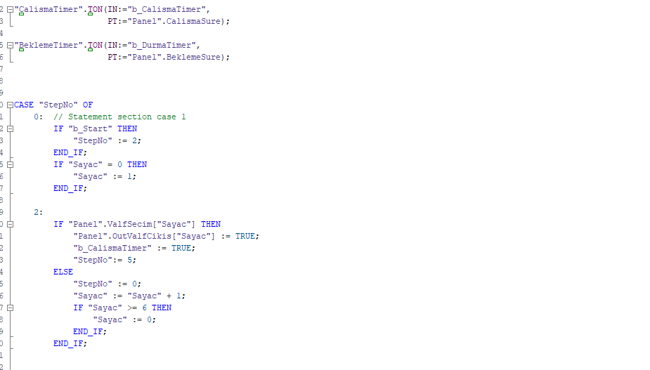

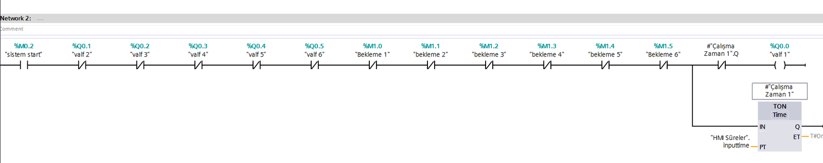

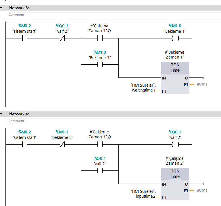

Tia Portal Üzerinde Ladder dilinde 6 adet valfin sıralı çalışmasını sağlayacak bi program yazdım. Valfler X kadar çalışıyor ardında Y kadar bekliyor ve bir sonrakine geçiyor. Çalışma ve bekleme sürelerini de hmi üzerinden değiştirebilecek şekilde yazdım. Programı bir adım ileriye taşıyarak, valf1iptal valf2 iptal şeklinde inputlar ile devreden istediğim valfi çıkarmayı istiyorum. Aynı anda 3 valf iptali de olabilir bi sınırı yok. Program kendi döngüsünde çalışmasını istiyorum. Nasıl bir yol izlemem gerekir?
Bu şekilde scl ile yapmak daha kolayıma geldi.bu şekilde yapabilirsiniz.çalışıyordur.Eğer valf seçim yok ise o sıradaki valfi çalıştırmadan devam eder.seçim var ise süre kadar çalıştırır
