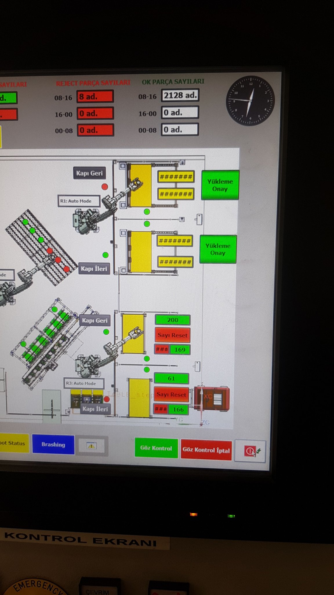

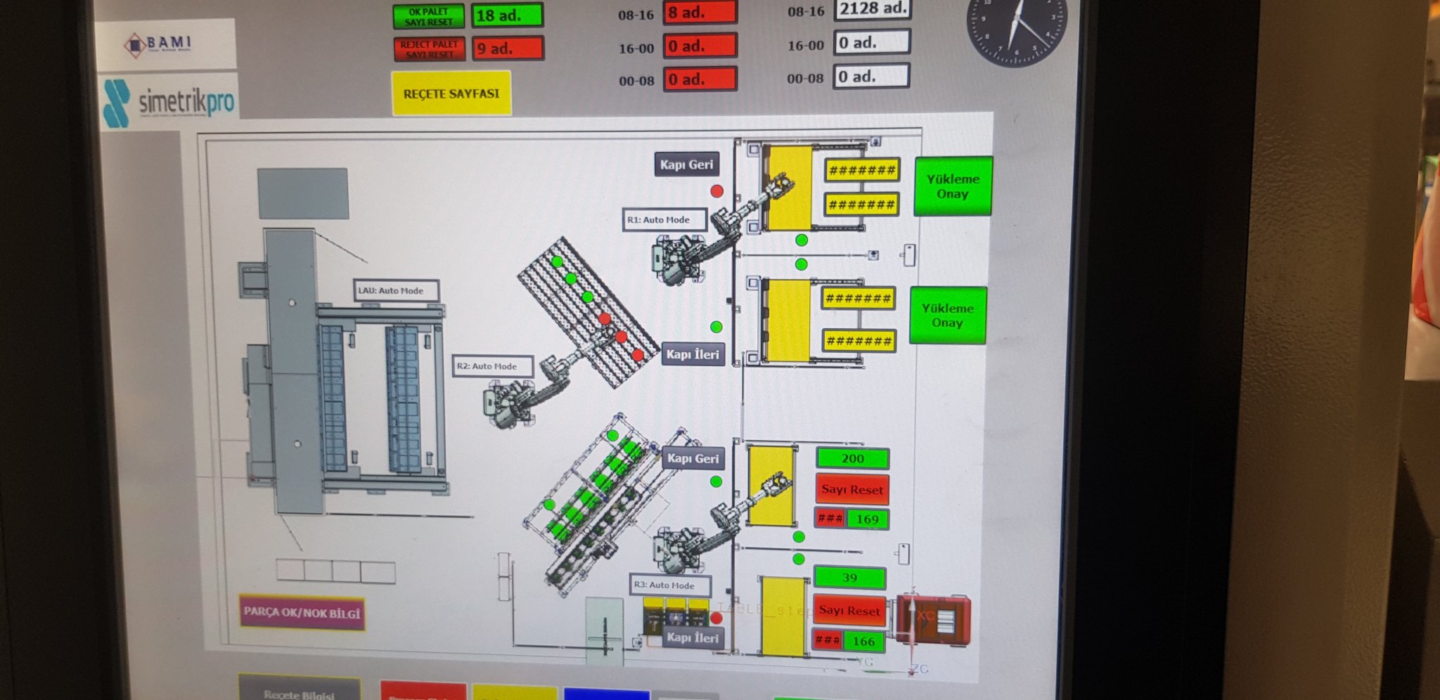

Merhaba,
s71500 kullandığımız bir otomasyon sisteminde Scada ekranında parça sayılarını anlık olarak yazdırdığımız sayı kutucukları özellikle öğlen saatlerinde ##### değerler gösteriyor. Sanırım haberleşme kopuyor. Bu esnada pc ile plcye bağlandığımızda pc-plc arasında bağlantı hızının çok düşük olduğunu görüyoruz. Hatta online bile olamıyoruz.

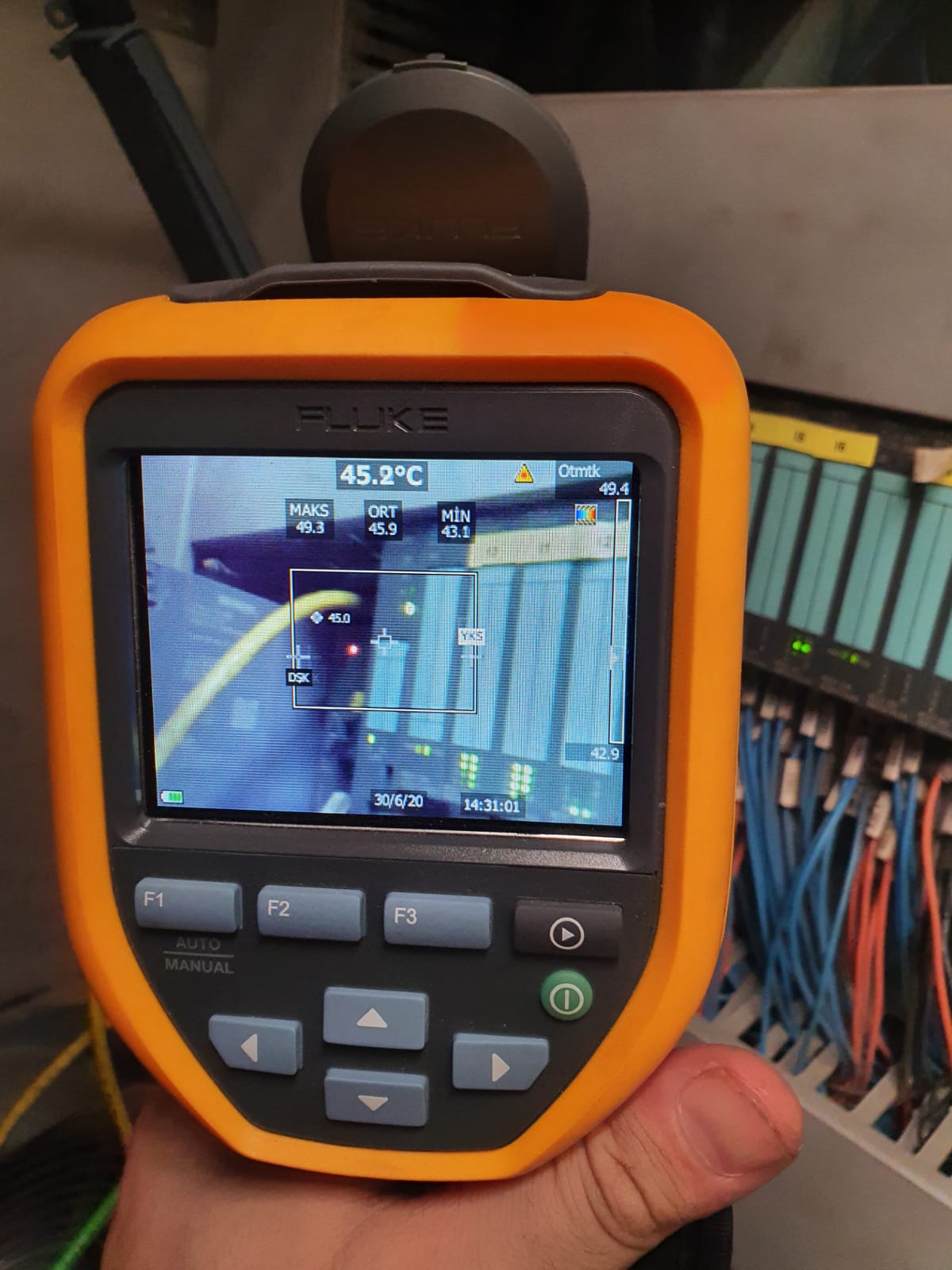

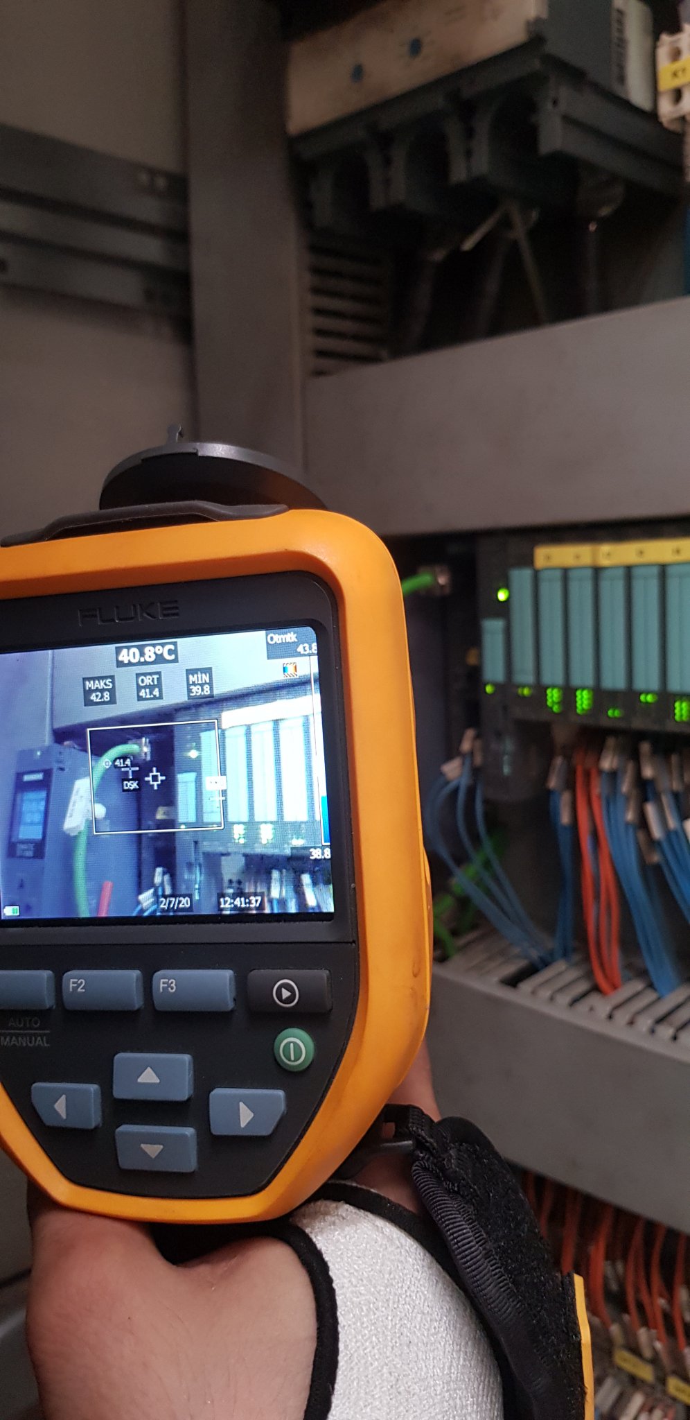

Ancak hava ile IM modül üzerini soğuttuğumuzda 5-10 sn sonra bağlantı hızı yükseliyor ve pc-plc arasındaki bağlantıyı kurabiliyoruz. Pano içerisinden termal kamera ile ölçüm aldığımızda IMmodül sıcaklığının 41 derece max 42 derece olduğunu gördük. Bu plclerin çalışma sıcaklıklarının 60C kadar olduğunu biliyorum. Sizce sorun gerçekten havanın sıcak olmasında mıdır? yoksa başka etkenler olabilir mi
Soğutunca düzeliyor diyorsanız panoyu soğutmanın yollarını deneyin önce. Panoda fan yoksa fan takın. Tekrar aynı sorunla karşılaşırsanız o zaman başka seçeneklere yönelin.
panoda 2 adet fan var zaten ona rağmen böyle bir sorun yaşanıyor.

Attığınız resimlerde bazı değerler görünüyor. Bu değerler farklı PLC'den mi geliyor, yoksa aynı PLC'den mi? Aynı PLC'den olsa haberleşme koptuğunda tüm değerleri göstermemesi gerekiyor diye biliyorum. Aynı PLC'den ise biraz garip bir durum, o zaman haberleşme hatası değil de o değerlerin içeriği ile ilgili bir durum olabilir mi? Yani registere içerik sağlayan modül vb yerlerde de sıkıntı olabilir mi?
Haberleşme kablosu ekranlı olsun. Ayrıca fan yönlerini de iyi ayarla. Yani üstteki fan sıcak havayı dışarı atacak alttaki fan soğuk havayı içeri çekecek şekilde olsun.
Haberleşme kablosunun geçtiği kanalda özellikle invertör, servo sürücüsü vb. yüksek frekanslı çıkış sinyali üreten bir cihazdan çıkan kablo varsa bunlardan ayırmayı deneyin. Ekran ile PLC haberleşme zamanı parametrelerini değiştirerekte denemeler yapabilirsiniz.
evet bir kaç plc birbiri ile haberleşiyor. Ancak hata s71500 IM Modüldn geliyor pc ile bağlanarak görüyoruz. Bu tip elemanların çalışma sıcaklıkları 60 c olduğunu biliyorum bende zaman zaman 43leri görüyorum ortamdaki nemi hesaba katarsak bu sıcaklık 60ın üzerine çıkar herhalde.

Pano üzerine soğtucu klima taktıktan sonra 10 gün süreyle takibi yapıldı. Dediğim gibi sıcaklığa bağlı olarak haberleşme kopmaları yaşanıyormuş klima takarak sorunu çözmüş olduk. Konu kapanmıştır. İlgi ve alakanıza teşekkürler.
