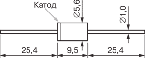

Bataryanın pillerini değiştirdim ancak üzerinde bir diyot yanmış. 4 tane yan yana var ve üzerinde |||ZF E (yatay olarak) bir devre elemanı var. Altından geçen yolda kopukluk yok. Elemanı Karaköy'de bulamadım.
ZFW diyerek yola çıktım ve https://www.markingcodes.com/ üzerinde arama yaptım, SM5Z200A SGS-Thomson Microelectronics SOD-6 Zener diode 200V±2%, Izt=5mA, 5W bilgisine ulaştım. Muadil olarak SMD bulamadım ancak 1N5388B bulabildim (tabi iricene.

1- SMD yerine 1N5388B'yi bağlarsam sorun yaşar mıyım?
2- Anot ve katod uçları yine çizgilerle mi belirleniyor?
