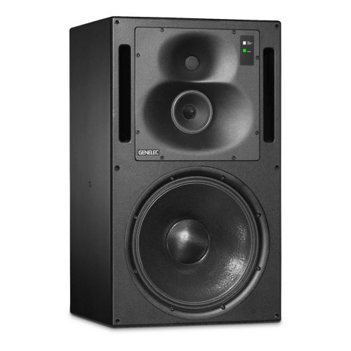

Restoran veya benzeri mekanlardaki, iyi kalite ses sistemi bazı hesaplara dayanmaktadır.
Öncelikli olan mekanın alanı olup, referans seviyesinin çok iyi hesaplanması gerekmektedir.
Günümüzde çoğu hoparlörlörün ölçümleri 1metre referans seviyesine göre verilmektedir.
Her iki katı mesafe için -3db olarak hesaplanmalıdır.
Ancak kalite unsuru çok farklı olup, bass ve tiz seslerin yayılımı ile doğrudan ilgilidir. Bass sesler tiz seslere göre havada yayılımda daha fazla kayba uğradıkları için hoparlör kısataslarında önemli rol oynamaktadır.
Bu olayın kompanzasyonu sanıldığı kadar kolay değildir ve ciddi hesaplamalar gerektirmektedir. Birkaç küçük hoparlörü yerleştirmekten öte daha pahalı ve kaliteli ekipmanlara ihtiyaç duyacaklardır.
https://www.genelec.com/support-technology/previous-models/1038a-studio-monitor
2 metre referans mesafesi ve lineer response değeri ile ün yapmış bu ürün günümüzde pek bulunmamaktadır.
Ancak ikinci ellerden temin edilebilir veya yeni seri ürünler araştırılabilir.
