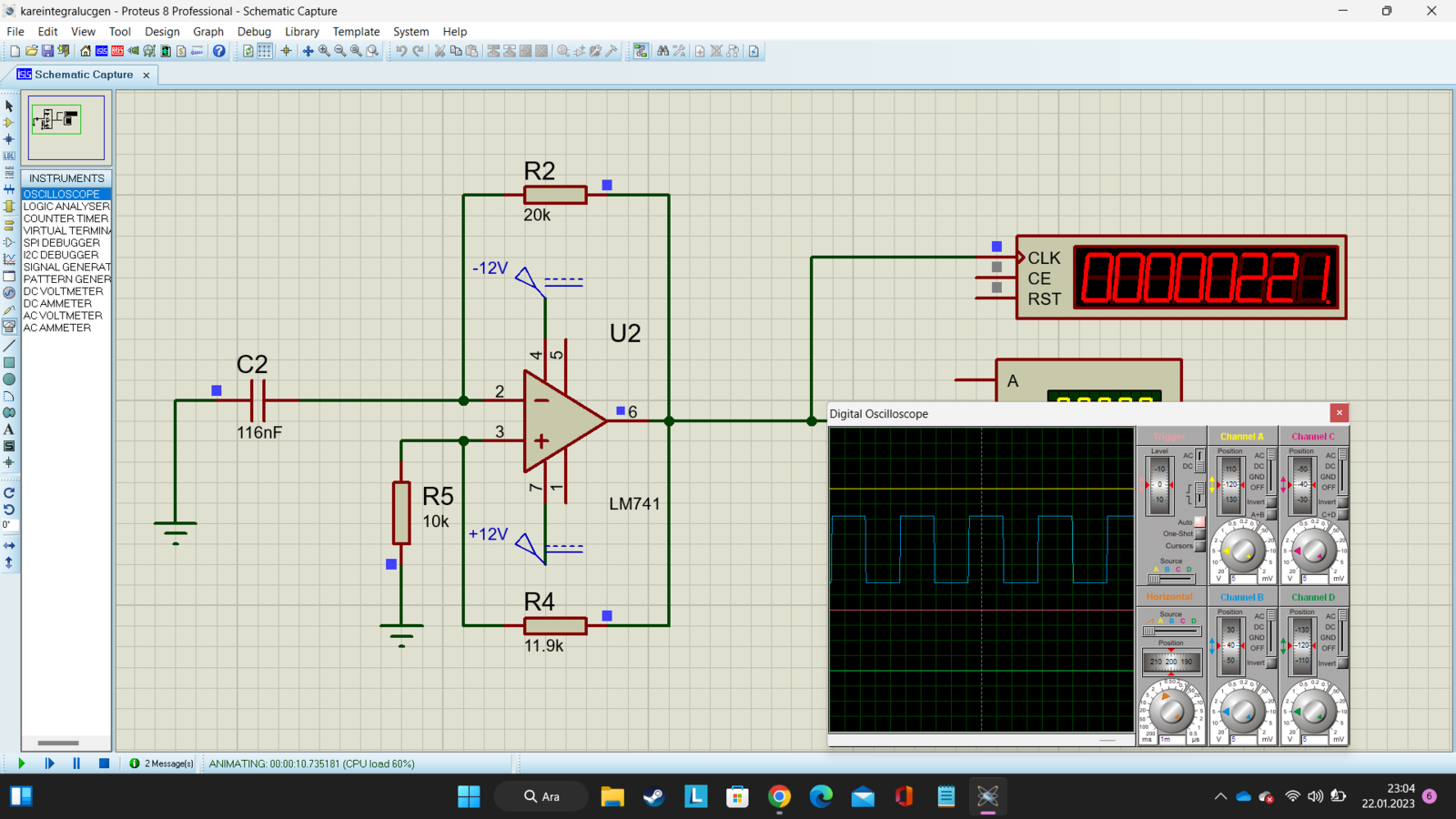

Arkadaşlar merhaba ,
Kare dalga üretmek için lm 741 entegresini yani karsılastırma opampını bir rahatlama opampına çevirdim. Frekans formülünü kullanarak 25Khz frekans cıkarmasını istediğim için kendimce bulduğum değerler ile gerilim bölücüye, direnç ve kapasitöre değerler verdim. Kare dalgamı elde ettim fakat istediğim frekansta çıkmadı. 220 hertz buluyorum. 25khz için kapasitörüm ile direncimi nasıl seçmem gerekiyor? teşekkürler.
Sanırım formülü çözerken hata yaptınız. Bu formüllerde, direnç ohm, kondansatör farad cinsinden yazılır
Kondansatörünüzün yaklaşık 1nf olması gerekir.
Ayrıca, 741 ile yüksek hızlara çıkmak "pratikte" mümkün değil daha hızlı opamplar kullanmanız gerekir.
Kazanç dirençleri birbirine eşitse (sizde de o civarda), formül, şu basit şekilde uygulanabilir:
f = 1 / 2.2 x R2 x C2
Daha detaylı anlatımı ekteki Texas ugulama notundan bulabilirsiniz.

116nF 220 Hz ederse 100 kati frekans icin 116/100=1.16 nF kullanman gerekir.
