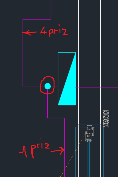

Projedeki Buat bağlantısı ( Linyeden ek almak uygulamada nasıl ? )

Selam abiler. Bu panodan çıkan linye yukardaki 4 prizi besliyor ve aynı linyeden hemen ( pano dışındaki yuvarlak içine aldığım) buat içinden ek alarak aşağıya doğru giden linyede 1 prizi besliyor. Peki bunu uygulamada nasıl yapılır?
Yani panodan linye çıktı hemen buata sokup biri yukarı doğru diğeride aşağıya doğru ek mi alınır.
Şekil çizerken kolayda uygulaması nasıl ondan size sormak istedim cevaplarsanız sevinirim?
Toplam 5 priz bir linyeye bağlı.. yani sigortaları ortak. Bu durumda panocuya bu sigorta için 2 adet çıkış klemensi koydurabiliriz.Ya da "boşver salla gitsin" denirse iki linye bir sigortaya sıkıştırılır. Bu eğer sigorta kutusu ise..
