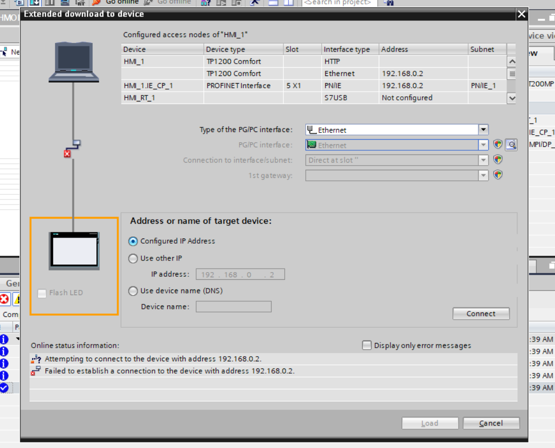

Değerli hocalarım merhaba,
Siemens s7 1500 ile programlama öğreniyorum. Bir tane Siemens Comfort 1200 panelim var. Ben bilgisayardan PLC'ye bir ethernet kablosu, PLC'den HMI panele başka bir ethernet kablosu çekip hem PLC'ye hem de HMI'a bağlanmak istiyorum. Fakat bir şeyleri yanlış yapıyorum sanırım. PLC'den HMI'a ethernet kablo çektiğimde ledler yanıp sönmüyor ama PC'den çektiğimde yanıp sönüyor. Switch mi kullanmalıyım?
profinet yapılandırmasını doğru olarak yaparsanız bağlanabilirsiniz
detaylı şekilde anlatılmış videoda
plcye ag uzerinden erisip once hardware ve program konfigurasyonunuzu yukleyin bunu yaptiktan sonra hmi paneli sisteme ekleyip programlayin sol üstte device&networkten el ile kablolari birlestirin sonra online ulasabilir cihazlardan hmi ye ulasip ulasmadiginizi kontrol edin bir de aygitlarin ayni ip adreste olmadigindan emin olun.
sorun plc portunun çalışmamasından kaynaklıymış yaptığım işlemler doğruymuş
