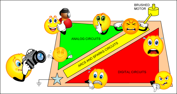

Pcb kart tasarliyorum , tasarimimda aku den gelen gerilim, pic besleme hatti , dc motor kontrol bölümü (dc motor 380 tip fircali) ve rf bolumunden olusmaktadir. Kartin topraklamasi konusunda bilgi sahibi olmaya calisiyorum . Anlayamadigim konu gnd ve +12v olusan bir sistemde topraklama nasil oluyor. Arastirmalarima gore karta cerceve olusturmak ve gnd hattina 100uf mercimek kondansatorler baglanti saglamak bobinle de bunlari desteklemek bu yaptiklarim dogrumdur.veya daha neler yapabilirim Emc yi engellemek ve duzgun bir sistem olustra bilirim.. Cevaplariniz icin simdiden tesekkur ederim .

Ben sizin yerinizde olsan 4 katlı tasarlarım devreyi. Izolasyonu artırırsınız dediğiniz yöntemler kullanılıyor birde plainlerin clearence ları önemli ayrıca sinyal ve power hatları kesinlikle yakın olmasın. Mosfetleri diff pair ile tetikleyin vb.
Bahsi geçen topraklama sistemin toprak hattına bağlanması değildir.
Teknikte GROUNDING olarak anılmaktadır.
Elektrikte olsun elektronikte olsun çok farklı anlamda kullanılmaktadır.
Özellikle çoklu teknik kullanılan bir devredeki tasarım ve kuralları birkaç satırla anlatılabilecek gibi değildir.

Bu konu ayrı bir mühendislik konusu olduğu için uzman olmayan kişiler için tek bir anlatımla bile izah edebilmek mümkün olmamaktadır.
Bu sebeple şu teknikleri öncelikle bilmeniz gerekmektedir.
Analog lineer devreler grounding tekniği.
Digital devreler grounding tekniği.
Power (güç) devreleri ve grounding tekniği.
Bu basit resim, anlatılmak istenilen tekniklerin özetidir.

Yolları uzun tutmayın katmanlar arası 90 derece yol bükümlerinde 45 derece kullanın. Kesinlikle power ile signal karismasin
