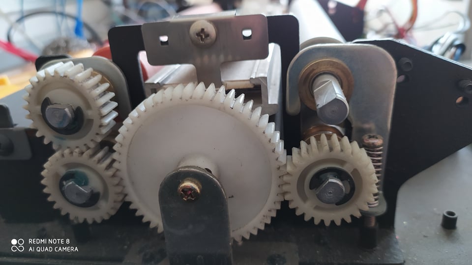

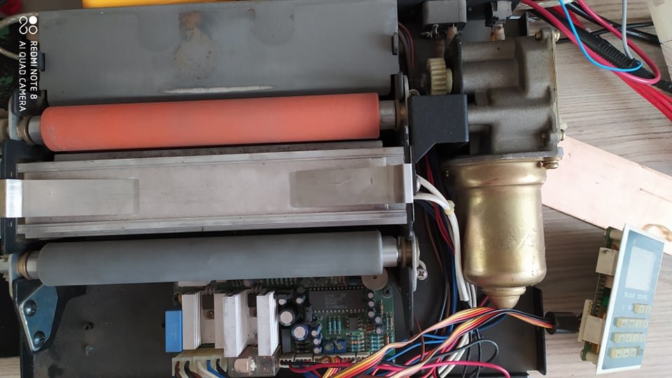

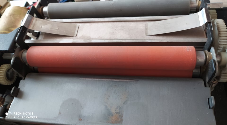

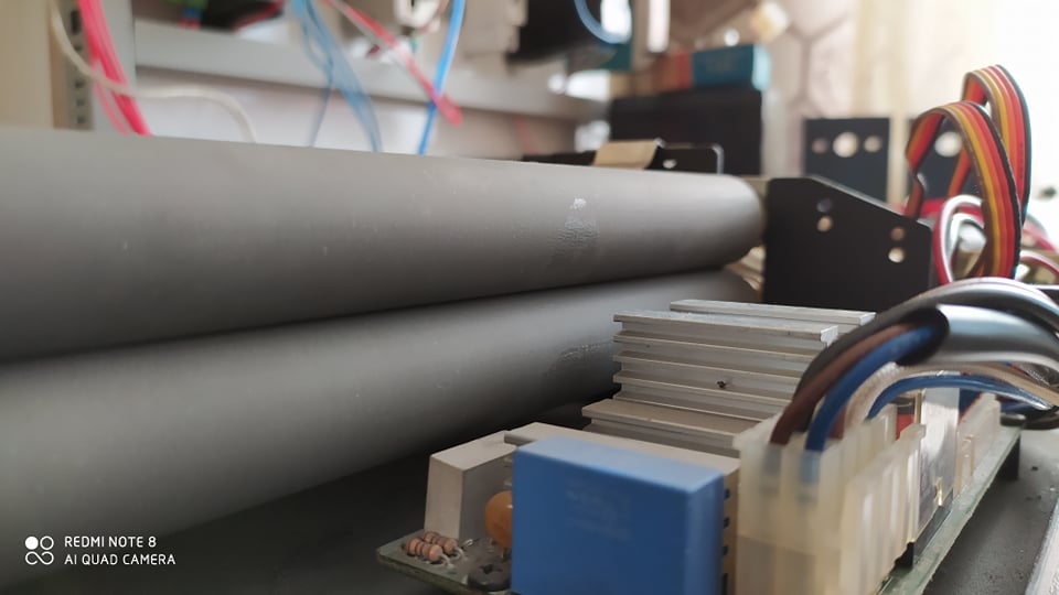

Uzun zamandır pcb için düşündüğüm laminasyon cihazını 2.el olarak aldım. Üzerinde görselde ki gibi bir kontrol kartı mevcut. Araştırmalarım sonucunda mürekkebi plakete aktarmak için defalarca geçirmek gerekiyor. Ben de bu işi otomatik yapmak için plaketi verdikten sonra istediğim süre kadar plaketi tam çıkarmadan valsleri geri döndürüp tekrar başa kadar getirmeyi oradan tekrar çıkış yönüne doğru ilerletmeyi düşünüyorum. hem laminasyon makinesi tecrübeleriniz konusunda hemde dediğim sistem konusunda fikirlerinize ihtiyacım var.
Merhaba bende laminasyon makinası kullanıyorum ama hiç devre ile urasmadim üzerinde termostat var senin termostat yüksek ihtimalle 160 derece civarı onu sök yerine 200 derece termostat bu termostat rezistans i kapatıp açacak motor sürekli dönecek şekilde bağla bukadar basit termostat bacaklarina LED bağla let patlamasin diye yüksek değerde bir direnç tak termostat attığında LED yanıp sana bilgi versin
200 derece ayarında 2 kez geçince oluyor.
Fazla ısınırsa bakir plaket zarar görür. Dikkat edin.
Sublimasyon makinası ( kumaşa baskı yapan makinalar) ile denemisligim de var, onda (plaket kalitesine gore) 160 veya 180 derece 3 dk yetiyor.
Önemli olan kendi makineniz ve kullandığınız plaket kalitesine gore kendi isi ve zaman değerini test ederek bulmanız.
