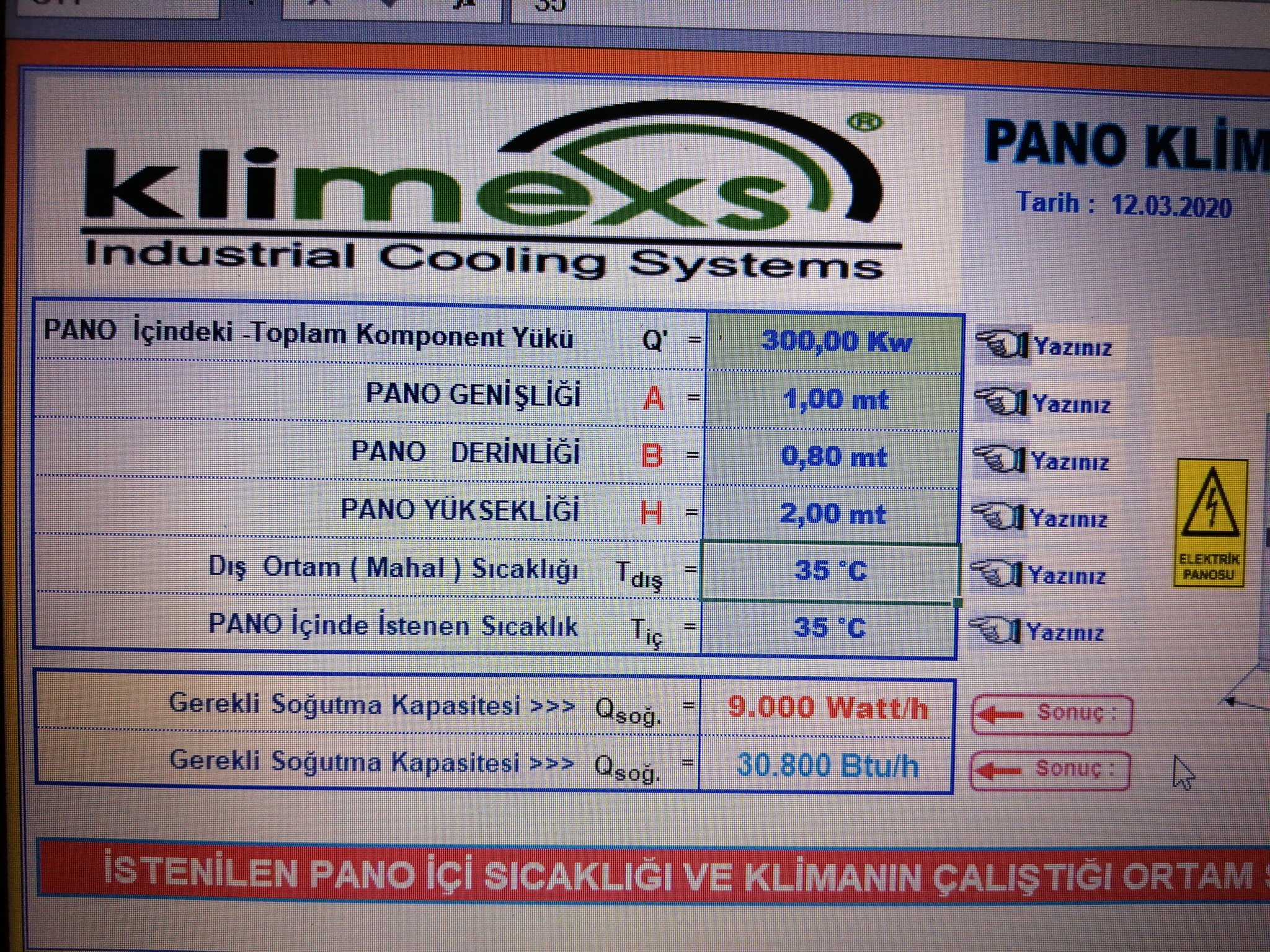

Arkadaşlar merhaba. İlk defa bir panoda klima kullanmak zorunda kalacağım ve size danışmak istiyorum. 200x100x80 cm ölçülü dikili tip pano yaklaşık 300kw gücü var güç elemanı olarak scr Tristör kullandım ama cihaz kendi dahili termostatı sebebiyle ısınınca iletimi kesiyor. Kendi rulo fanı sürekli çalışıyor. Söylenen göre ortalama 1.5 kW gücünde bir ısı veriyor panoya. 3 adet fanla ki biri çatı tipi oldukça kuvvetli pano havalandırmasını sağlıyorum ama yetmiyor. Bu pano klimaları da çeşit çeşit 500w tan başlıyor. Pano içi öyle aman aman ısınmıyor ama lokal olarak scr yi soğutmak gerekiyor. 500 lük klima işimi görür mü ne dersiniz ustalarım?

Elektrik devre şemasını paylaşabilirmişsiniz sakıncası yoksa . Merak ettim nasıl bir sistem kurduğunuzu . Tristorler nasıl bir yükü besliyor , iletime ve kesime nasıl geçiyor ? Yeraltında tristörlü sistemlerle çok uğraştım ama oranın soğutma ve koruma şartları tamamen farklı.
Özelden gönderirim size elime geçince oransal kontrolle rezistanslara ısıtma yaptıran bir scr bu özetle. Panoda ısı üreten başka bir eleman yok. aslında 500w bir klimanın bu hacme ne kadar etkisi olur bunu merak ediyorum ben yetersiz kalmasından çekiniyorum.

selam pano içi toplam güç verdiğiniz değer ise kapasite oldukça yüksek. Dilerseniz 05068753170 nolu telefonumdan ulaşırsanız doğru çözüm için yardımcı olurum.
