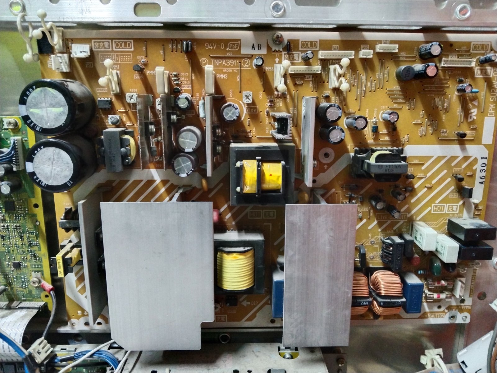

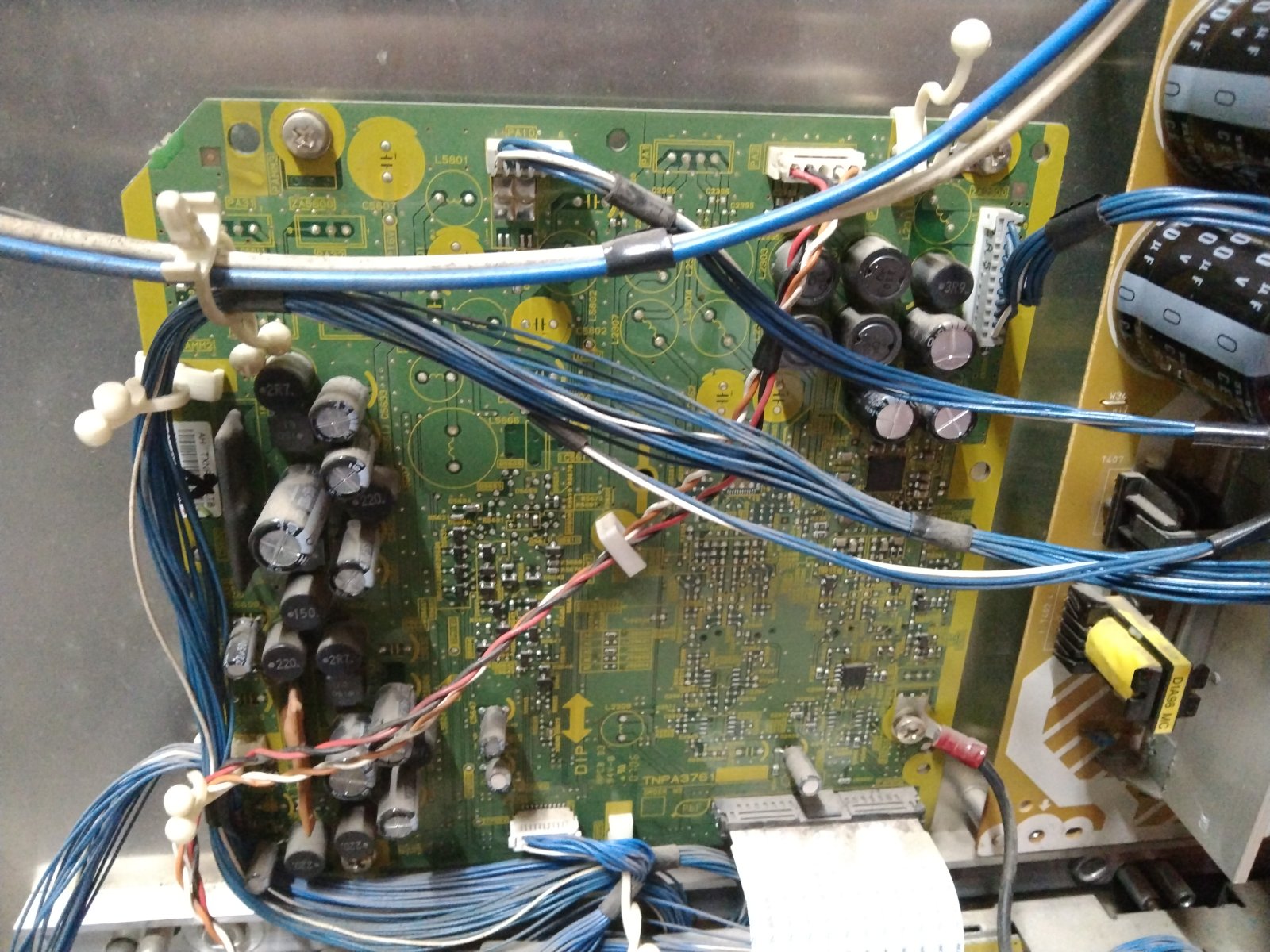

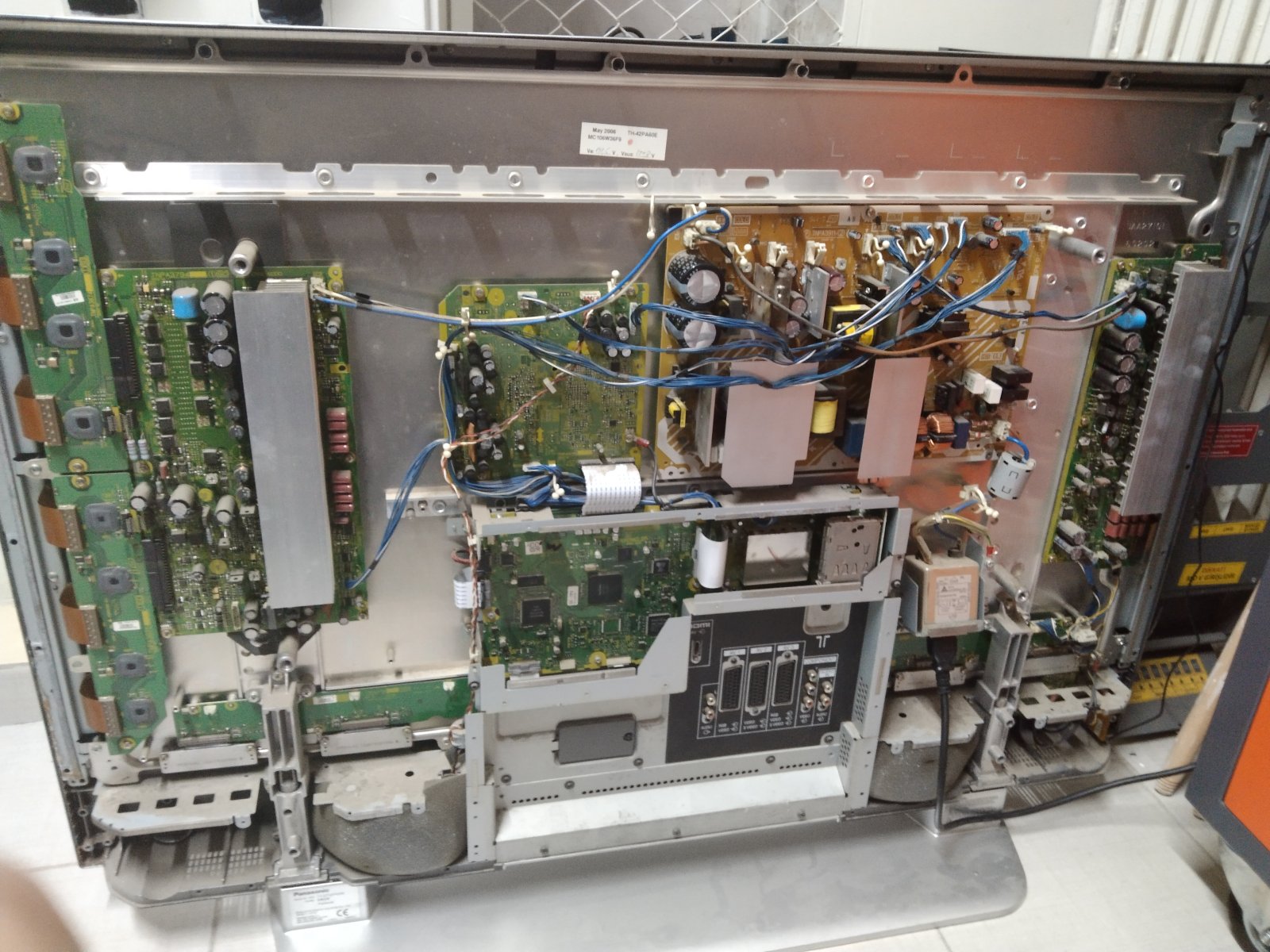

Merhaba ustalarım, tv düğmesine basıldığında power kartında giriş 220voltun olduğu yerde iki adet röle çekip birakiyor ve smps kartindaki büyük kondansatorlere 300 volt geliyor geri kesiyor. Stand by ışığı sürekli yaniyor. Smps deki arizadan mi diğer kartlardaki arizadan mi kendini korumaya mi aliyor, çalışma prensibi ya da arizanin nerden kaynaklandığı konusunda bilgisi olan var mi?
Bu tv plazma tv ise yaşı yaklaşık 15 yıl ve üzeredir diye tahmin ediyorum.
Ortadaki büyük güç kartı üzerindeki bazı kapasitörlerin kuruduğunu kapasite kaybı yada esr yükselmesi nedeniyle görev görmediğini düşünüyorum.
Kartın üzerinde test point çıkışları varsa voltaj takibi, yoksa şemasını araştırıp şemaya göre çıkışları ölçüp voltajlar olması gerektiği gibi olup olmadığını ölçmekle işe başlayın.

Dediğiniz gibi denedim açılmamıştı, açma kapama tuşu ile sırayla yandaki tuslara da basılınca açıldı, umarım bu bilginin herkese faydası olur, teşekkürler

Evet dediğiniz gibi eski tv çok karışık bir sistemi var çok kafa patlattim. Kart soketlerinde çıkış voltajlari da yazmamasi cabası sorunu resetleyerek çözdüm teşekkür ederim

Güç kartında rölenin çekip, peşisıra bırakması, besleme alan devrelerde kısa devre olabileceğine işaret ediyor
Güç kartından soketleri çıkarıp tek tek takaraktan, sorunlu olabilecek modülü belirlemeye çalışın..
Genelde eskiyen cihazlarda kapasitörler sorun çıkarıyor,
peşisıra anahtarlamalı devre elemanları, (mosfet, diyot ve transistör ve voltaj kontrolü entegre IC ler..)
