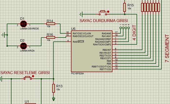

Herkese merhaba
PIC ile bir saat sayacı uygulaması yapıyorum elektronik bir balast karttan lambayı tetiklediği an 1 sinyali alarak sayacın saymasını, arızaya geçtiğinde yada lamba çıkarıldığında 0 sinyali alarak sayacın durmasını istiyorum.Bunun için lambadan akım okumam gerekiyor bu akım okumasını dijital olarak nasıl yapabilirim.Balast çıkış voltajı yaklaşık 270V.

Hocam peki şönt direnci kullansam atıyorum balast çalışırken şönt direnci üzerinden 100mV luk bir değer okudum bu 100mV değeri opamp ile 0-5V luk logic seviyeyi çıkartmam mümkün mü ?
Zaten şönt üzerinde düşen gerilimi okuyacaksınız.
Hocam ilgilendiğiniz için teşekkür ederim şimdi 7 segment 4 digit bir display kullanıyorum o yüzden komparatör bacaklarım dolu sayac durdurma girişim var sadece bu girişe okutmam gerekiyor akım sinyalini 0 yada 1 olarak komparatörü kullanmadan yapmak mümkün mü ?
