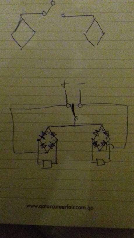

Selam arkadaşlar sizden ricam bana yardımcı olun otomatik camı çalıştırmak için iki röle kullanmam gerekiyor ama düğmeden 1 kablo geliyor (orjinali bu) indirmede eksi kaldırmada artı oluyor düğmeye basılmadığı zaman herhangi bir enerji yok rölelerin birer bobin uçlarını birleştiriyorum düğmeden gelene bağlıyorum boşta kalan iki bobin uçlarını artı ve eksi bağlayınca birbirinden etkileşime giriyor iki röle arasına ne girilmesi gerek bi türlü bulamadım

Yani düğmeden 1 kablo çıkıyor ve hem artı hem eksi olabiliyor ben tek kablo ile iki röleyi calistiramiyorum
Diyot bağlayarak cozebilirsin
Evet diot girmeyi denedim ama olmadı
Şekildeki gibi bağlarsan problemsiz çalışacağına inanıyorum.
Ekstradan 2 adet köprü diyot kullanmanız gerekecek.
