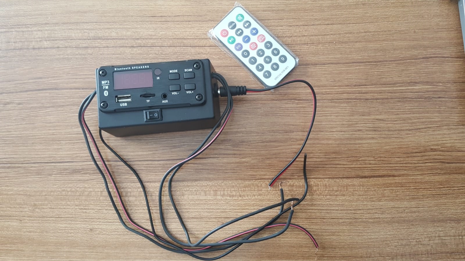

Resim olarak eklediğim cihazı hoparlöre bağlıyorum. usb içerisindeki müzikleri hoparlöre gönderiyor. fakat ilk açıldığı gibi müzik ses seviyesi 30da başlıyor. çok yüksek bir sesle açılmış oluyor. sesi + , - den kontrol edip kısıyorum ama her sefer aç kapada aynı şeyi yapmak zorunda kalıyorum. Bu cihazlardan anlayan var mı? ilk açılıştaki sesin kısılmasını nasıl ayarlayabilirim?

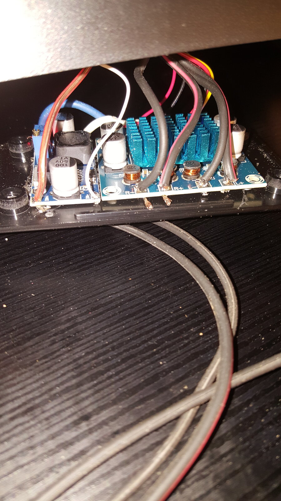

İçinde son set edildiği bilgileri hafızada tutan pil varsa bitmiş olabilir. İçini açıp resimleyin görelim.

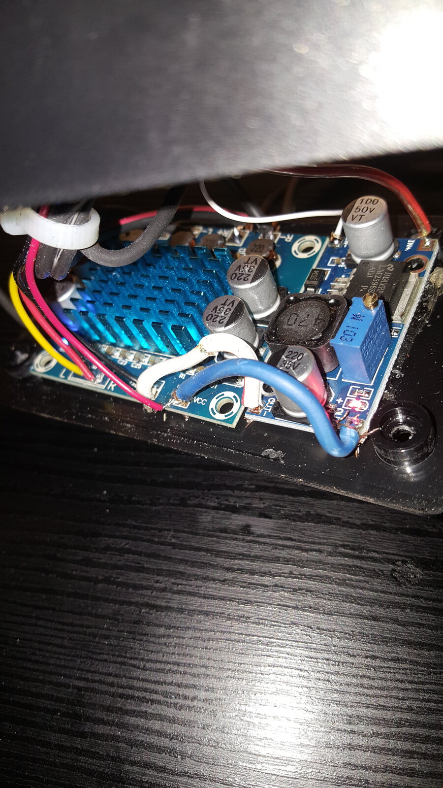

Bunlar anfi kısmı anladığım kadarıyla. Ben diğer ses kaynağının içini görmek istemiştim. Sesi kontrol eden bir kontrolcunun bataryası olma ihtimali var ama yoksa belki bir backup yapilabilir düşüncesindeyim. Görmeden yorum yapamam.
Kisa yoldan tavsiyem,
Şunu yapabilirsiniz. Ses kaynagi ile anfi arasındaki ses kablosu üzerine bir pot bağlayıp sesi kisabilirsiniz.
İkinci alternatif guc kaynağının çıkışını ikiye bölün. Önce player i besleyin sesi kisin sonra anfiyi çalıştırın.
