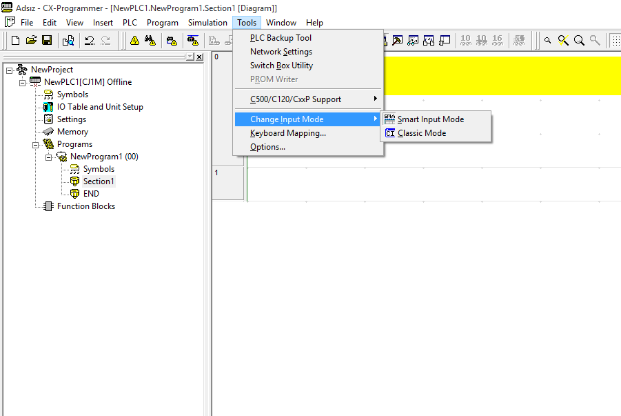

MERHABALAR ;
OMRON PLC İLGİLİ ÇOK BASİT SORUNUM VAR BİR TÜRLÜ ÇÖZEMİYORUM MOVE KOMUTUNU GİRERKEN # İŞARETİNİ BİR TÜRLÜ YAPAMIYORUM BUNU NASIL YAPACAĞIM
TEŞEKKÜRLER
diez işaretini alt-gr ve 3 ile yapabilirsin,,
HOCAM OMRON YAZILIMININ İÇİNDE YAPMIYOR BİR TÜRLÜ DİĞER YERLERDE YAPIYOR
Aşağıdaki resimdeki menüden "classic mode" a alınız...Daha sonra giriş yapabilirsiniz...
İbrahim Bey kendi adıma çok teşekkür ederim. Çok basit gibi görünüyor ancak kıl bir problemdi. Sayenizde çözdüm. İyi günler.
