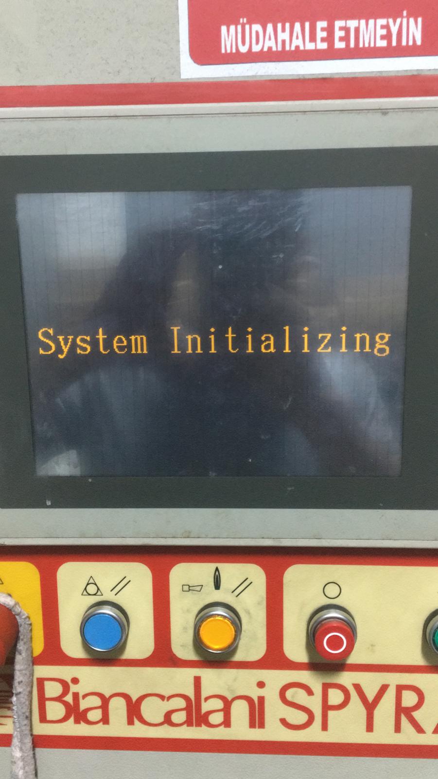

Merhaba arkadaşlar
Omron hmi ve plc olan bir sistemde hmi da program initializing yazıyor ve öyle kalıyor ne den olabilir.

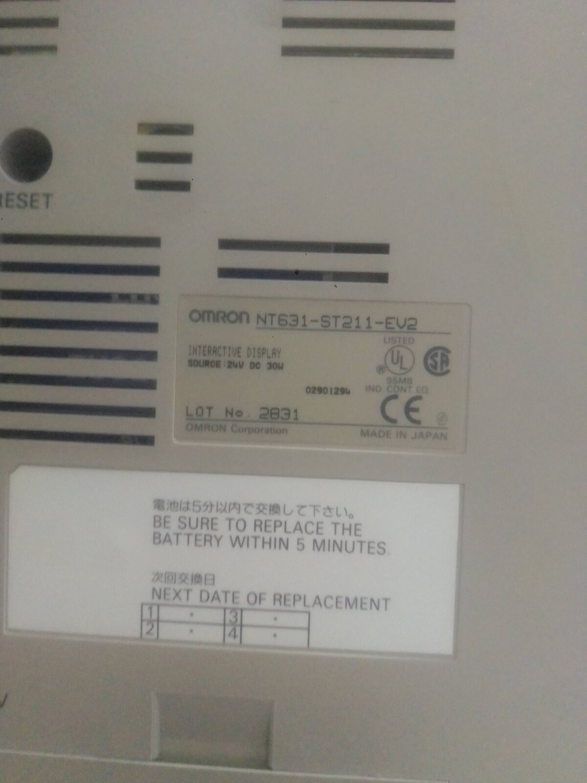

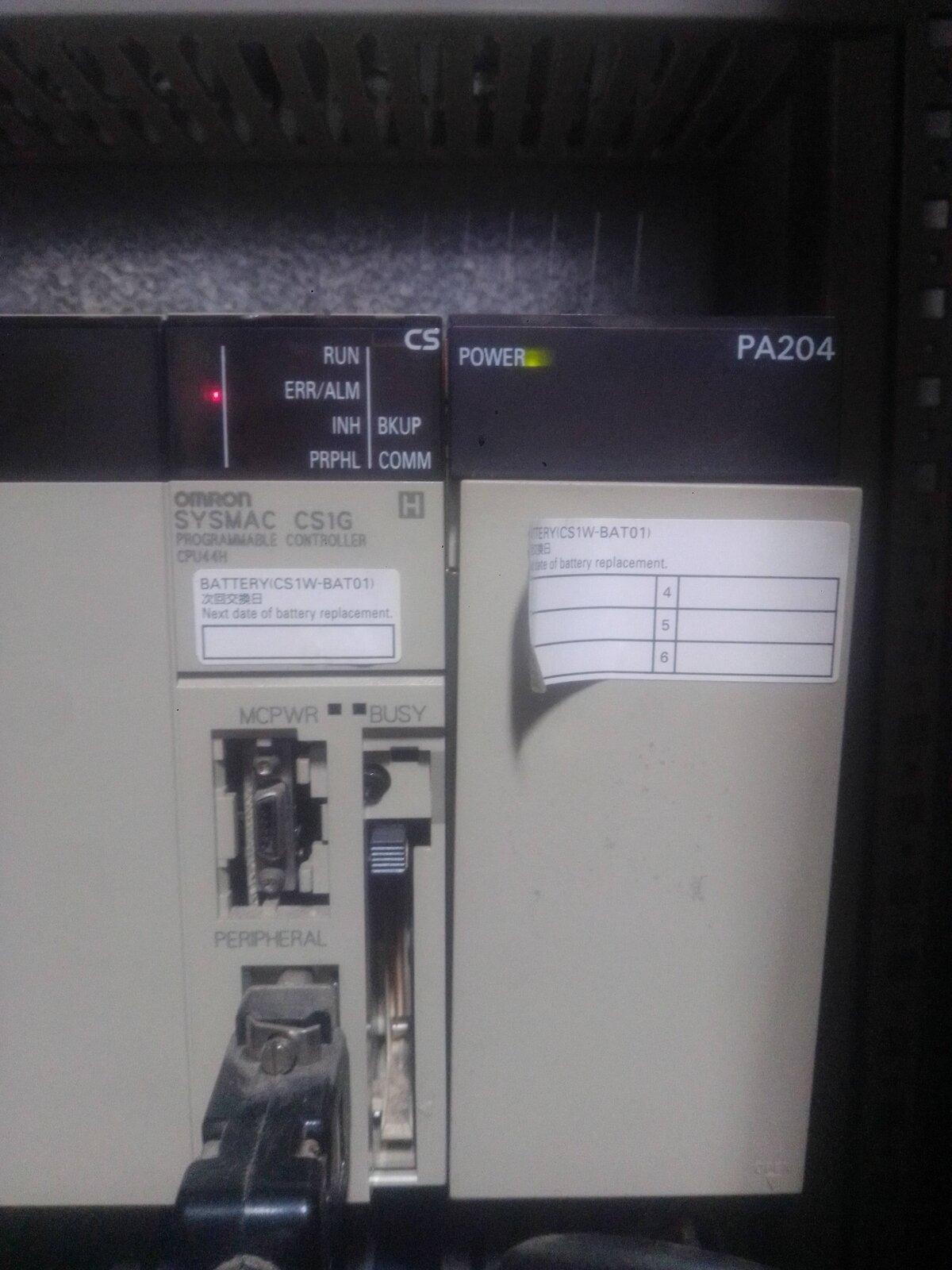

plc nin fotosunu şimdi gördüm....haberleşmediği için...bu hata...panelin kodu nedir ??

PLC de hata var fakat bu ekranla ilgili değil yani operatör panelin arızasını vermez
Operatör paneldeki durum ile ilgili olarak
Haberleşme kablosunu kontrol ediniz,
Panelin arkasında 6 adet dip switch var sanırım 1. Switch aktif edilip resete basılınca programlama moduna giriyordu ve o durumda initializing diye bir yazı geliyor diye hatırlıyorum( bu eski panelleri programlamak gercekten ugrastiriyor)
Eğer bilginiz yoksa hiç dokunmayın derim :)
