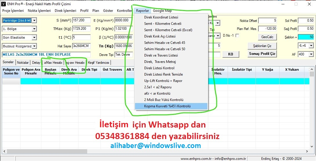

Merhabalar=)
Enerji Nakil Hattı proje çizimlerinizde ENH PRO Programını şiddetle tavsiye ederim.
ENH PRO programı satın alırsanız
Amax (df-ds) hesapları
Sehim hesabı
ag-aw hesapları
ENH PROFİLİ hızlı çıkarma
Direk travers listesi alma
Akritik menzil raporu
2misli buzyükü hesabı
Up-lift kontrolü
2.5a1<a2 hesabı
Tkopma%45 (tkritik) hesabı alabilirsiniz
Detaylı tanıtım ve satın alım için bana whatsapp dan ulaşabilirsiniz
Ayrıca projelerinizde fason çizim olarak yardımcı olabilirim size sadece imza atmak kalır projelerinizde.
