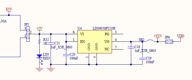

Evet nasıl bir şekilde olduysa VSS VDD ile kısa devre durumdadır.
Sorum şudur ki kesin F4 yandı mı? yoksa başka bir durum mu oldu.Altium çizimlerinde 3.3V regülatörden gelen güc yolunu jumper ile ayrılmış durumdadır.Bu jumperi kaldırdığımda bile hala kısa devam ediyor.Geriye stm32 harici 3-4 kapasitör kalıyor.Bir umut belki kapasitör kısa devre olmuşur. :(STlink kısmı yaşıyor gibi bunu nasıl kontrol edebilirim.

regülatör için atlama jumperi var ya usbden gelen gücü ya da vin pininden gelen gücü seçmek için bu jumperi çıkardığım zaman stm32 güçle bağlantısı kalmıyor.Çıkardığım vakit yine vss vdd kısa devredir.Tabancam olsa belki denerdim.Voltaj verdiğimde mcu çok ısıyor. Yarın pinlere tek tek bakayım bide kapasitölere bakayım.%90 işlemci yandı.

+5V, 3.3V pinlerini ölçün.
Programınız çalışıyorsa U4 bozulmuştur. (3905 33)

debug edemiyorum açılmıyor.JP5 pini gelecek olan 5V'un nerden geleceğini seçmekte ben bunu kaldırdım burda hiç jumper yok.Hatta JP6 jumperini kaldırıdm.Ama hala stm32f411re kısa devre durumda regülatörlerde sorun yok.5V 3.3 çıkışlarada baktım geliyor.
Ölçü aleti diyot konumunda iken;
artı prob kartın GND ucunda olmak kaydı ile
F411 'in tüm portlarını ölçün. Yaklaşık diyot
gerilimi ölçmeniz gerekecek.
Kısa devre yer belli olur.

1-9-10-11-12-13-30-31-32-47-48-64 bu pinlerde 0 volt ölçtüm 32-64 zaten VDD 9-10-11 C portları ama hiç C portlarını kullanmadım.30pinden 0.270 ölçtüm diğer pinler 0.5-0.6-0.7V civarlarında gözlemledim.
