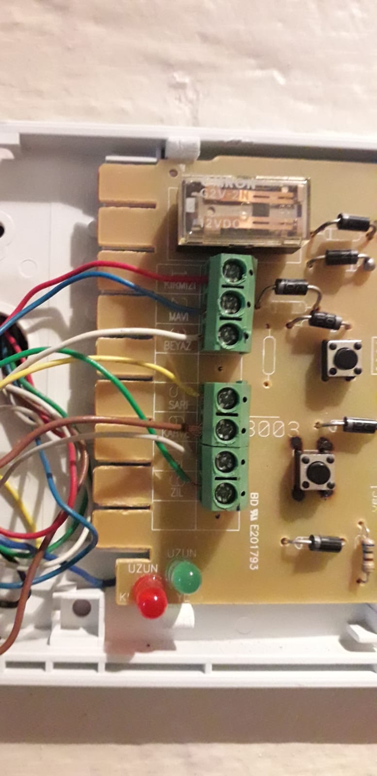

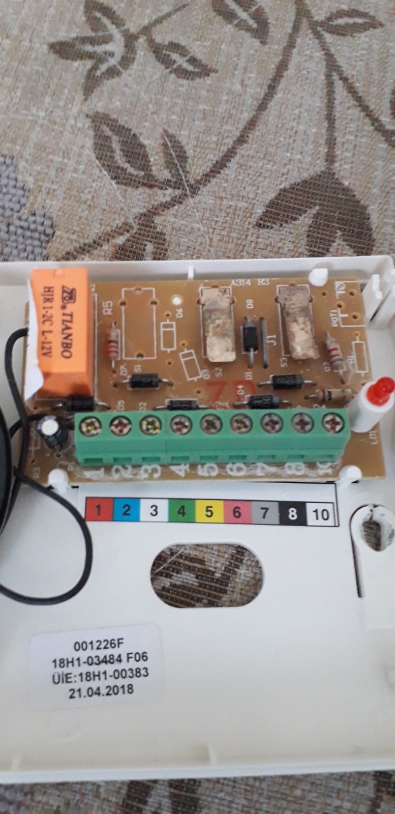

Slm herkese yardımları için teşekkürler bende eski tip bı nts diafon vardı bozuldu yerine Audio takcam biri kablo sayısı fazla nasıl yapacağımı bulamadim
audio klemenslerinde 4 numaralı klemens kullanılmıyor. sistem zilli sistem ise yeşil kablo zil ucu olarak 10 numaralı klemense bağlanıyor.
İlk olanda 7 kablo var sırasıyla bağlandığında pembe baglanacak bir kablo kalmiyor
İkisi otomatik biri zil geriye 5 kablo
Geriye dört kablo kaliyor
