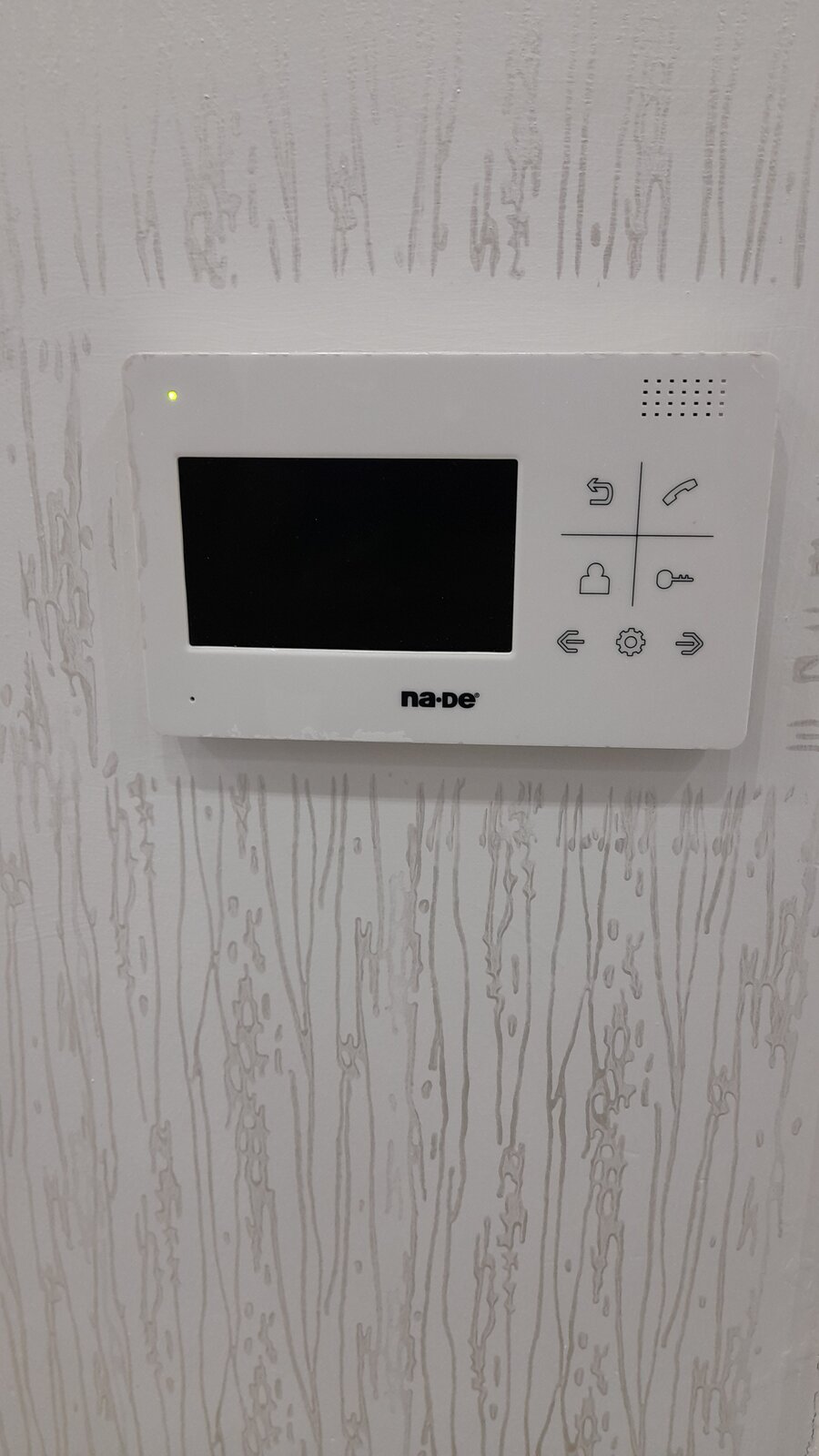

NA-DE goruntulu diyafon sisteminde zil çalmadan kapı açılmiyor. Bina kapisindan zil calmadan kapiyi acamiyoruz. Zilin suresini kacirdigimizda kapi acilmiyor. Zil basma kosulunu kaldirip daireden kapiyi direkt acamaz miyiz?

Denermisiniz önce ekrana görüntüsü açma ( kapı önünü görme ) tuşuna basın sonra kapı açma ( kapı otomatiği ) tuşuna .
Hangi tuşlar olduğunu bilmiyorum .
Kablo her dairede fazladan çekilmiş. Dİyafonun arkasında var. Harici bir zil trafosu takıp her daireye de bir sıva üstü buton mu atalım?
Firmaya tekrar sormanızda yarar vardır .

Ayrica dairelerde kapinin acilmasi icin kapi onunden zile basma sarti varmis.
Su anda her sey normal.
Hem kapinin onunden sifreyle hem de daire icinden aciliyor.
Isin sıkıntısı kapı kilidinin temizlenmesiyle cozulmustur.

Ustalarim diyafonu soktum. Ben kapi kilidi acmak icin bir baglanti goremedim.
Pwr ile vd yazan kisim kablo var ama bosta.(kirmizi ve sari kablo)
Pwr kirmizi kablo 12v var sari kablo vd 0v.
Buton ve gnd daire onu zil butonuna gidiyor.
15 v ve gnd yazan yerde voltaj yok o soket zaten bos.
Dt8 kablosunun bildigim kadariyla dis kapi otomatigini acma ile alakasi yok.
Dairelerden hicbiri dis kapiyi acamiyor.
Baglanti semasini bulamadim.
Nade v8 versiyon diye geciyor.
Kabataslak baglanti var ama kapi otomatigi baglantisindan bahsetmiyor.

Ben audionun şemalarına baktım ustalarım.
Kapı otomatiği için görüntülü diyafona ekstra bir kablo gelmesine gerek yokmuş.
Youtubede videolar izledim.
Kapı otomatiği için DT8 kablonun içindeki gri kablo ( data ) bu işi yapıyormuş.
DT8+ 2 adet kablo ( daire içi zil ) yani toplamda 10 adet kablo görüntülü diyafona gelmesi gerekiyor.
Binanın giriş panosundaki ek yerleri kontrol edicem.
1.foto ( Görüntülü diyafon DT8 kablo+ daire önü zil butonu için kablo 2 adet.
Toplamda 10 kablo)
2.foto ( Zil paneli DT8 kablo + 2 kablo. Bu iki kablo kapı otomatiğini anahtarlayan soket.
Yani zil trafosundan gelen bir kablo direkt kapı otomatiğine gidiyor diğer kablo zil paneline girip çıkışı kapı otomatiğine gidiyor)
3.foto genel şema.

Videoda bahsedildiği gibi zil çalma şartı olmadan da kapının açılması lazım sıkıntı bu. Bunu çözemiyoruz.
Kapı önünden zile basma şartı olarak açılıyor şu anda.
Şu anda birkaç uzman kişiyle de konuştum görüntüyü açtıgında kilide bastığında kapının açılması lazım diyorlar.
O sıralar na de firmasıyla görüştüğümde zile basma şartı oldugunu söyledi ama şimdi kafam karışık. Başka kişilerle de görüştüm.
