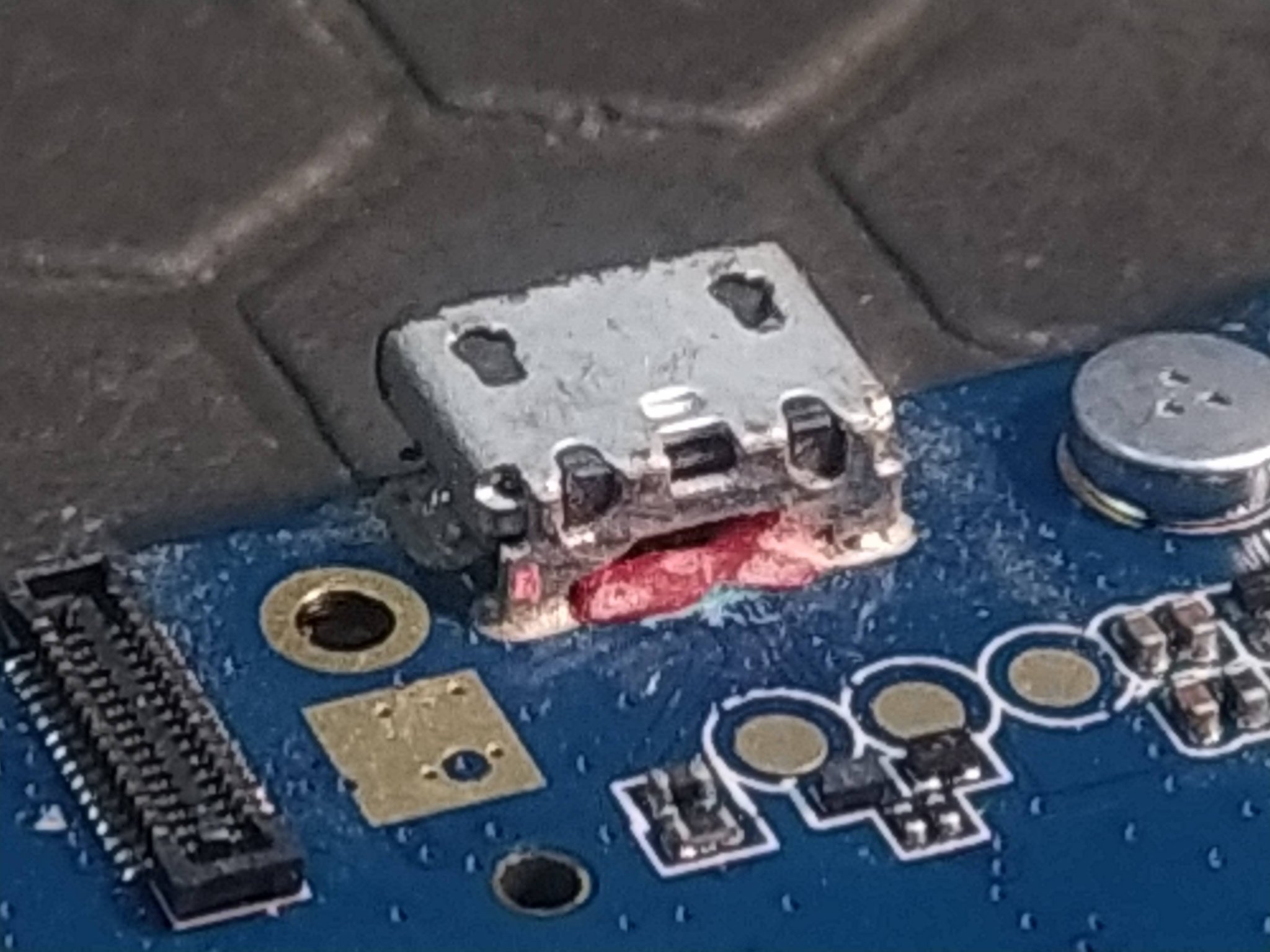

Mukavemeti artırmak için kullanılan bu madde nedir?

Pcb üzerinde baskı ile kırılabilecek minik yan butonlar ve micro usb soket gibi bağlantı yuvalarının arkasında kullanılan mühür benzeri kırmızı renkli ısı ile erimeyen bu maddenin adını ve zorlamadan seyrelterek sökmenin bir yolunu bilen var mı?
bol miktarda kullanıldığında hafif biraz zorlama ile kalıp halinde çıkabiliyor ama resimdeki gibi durumlarda sökmek tam bir işkenceye dönüyor. Bunu bir şekilde temin edip bütün işlerimde de kullanmak istiyorum.
Protolin reçineye benziyor.
Elektrikçiler dis mekan eklerinde kullanir. Su gecirmez ve mukavemet saglar.
Ben kullanmıyorum şimdilik @LUTFiBEY sıradan epoksi olabilir gibime geliyor,
Söküm videosu, nette değişik boyutlarda var;
Videodaki malzeme Seçim zamanlarında sandıklarda kullanılan mühür mumu olabilir mi?
O malzeme de aynı sertlikte ve ısı ile yumuşayıp çözülüyor.
İlginç bir şey
ısı tabancası karşısındaki çözülmesi da ve küçük parçalara ayrılıp tomurcuklanması da aynı şekilde. Yani bildiğimiz yumuşak kaliteli mühür mumu.
Bilgiler için hepinize teşekkürler.
Videodaki şırınga ile yumuşatmak için kullandıgı fluxmıdır acaba. Biraz yoğun geldi bana
