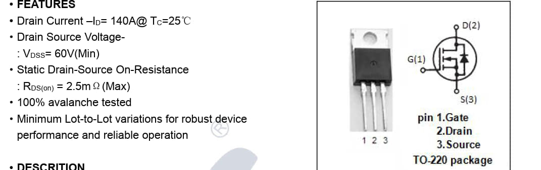

Bilgisayar güç kaynağının 12v kanalını süren paralel mosfetlerden birisi yanmış durumda mosfet bilgisi T260 olarak geçiyor üzerinde ancak tam adı AOT260L Türkiye satışı olarak 102 tl ye satılıyor bir satıcı ancak 250tl üzeri alımlarda gönderim yapıyormuş sitesinde şimdi 4 tane aynı mosfet var zaten güç kaynağında hepsini değiştirmek daha sağlıklı gibi duruyor ancak 400 tl gibi fiyatlara çıkacak bütçem yok daha ucuz yollu bu mosfete muadil satın alabileceğim bir alternatif var mı bildiğiniz. IRFB4110, IRF3808 gibi mosfetler kullanılabilir mi ?

TO220 kılıf yazan mosfetlerden muadil olarak seçebilirsiniz.

Hocam alltransistör den attınız muhtemelen muadil olarak buradan bende baktım ancak Türkiye den alabileceğim bir muadil sormuştum. Yurtdışından normalde zaten aynı mosfeti buluyorum ama adetli olarak alımda gümrük vb işlemlerden kalma ihtimali yüzünden vazgeçmiştim.

AOT260L mosfete uygun voltaj, akım kriterlerinden sonra mosfet için önemli olan RDS on (Drain-source arası direnç ) değeri dir.
https://ozdisan.com/p/discrete-mosfetler-854
Buradan araştırma yapın. Stoklarında varsa satın alırsınız.
