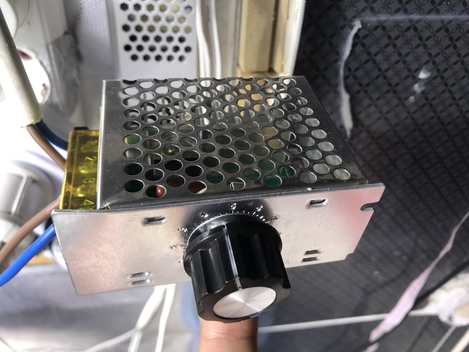

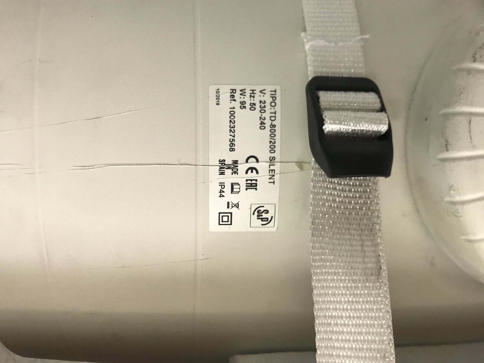

Merhaba, herkese iyi günler. Elimde Soler & Palau TD-800/200 SILENT marka-model kanal tipi sessiz fan mevcut. Kullandığım ortam için çok güçlü olduğundan dolayı vakum etkisi yaratıyor. Bunun için internette satılan 220V maks. 2000W kapasiteli hız anahtarı aldım cüzi bir miktara, fakat düşük devire ayarladığımda motorun ateşleyici olduğunu düşündüğüm (silindir) parçasından ses çıkarıyor. Yüksek devirde sorunsuz sessiz bir şekilde kullanabiliyorum fakat söylediğim gibi vakum etkisi yaratıyor bu durum. Üretici firmaya sordum pek tatmin edici bir cevap alamadım. Sorun nedir? Eğer sorun hız kontrol cihazının kalitesizliğinden kaynaklanıyorsa,“Elicent RVS 5 Kademeli Hız Anahtarlı Kontrol Paneli” Kullansam sorun çözülür mü?

Satın aldığınız "hız kontrol cihazı??" faz kıyıcıdır.
Üniversal seri motorlar haricinde işe yaramaz.
Motor sessiz ise, muhtemelen gölge kutupludur.

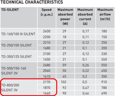

Bu motorun 3 devirli olduğu görünüyor 2170,1870,1660
Bu son devir kabul edilebilirse kömütatör ile yapmanız mümkün.

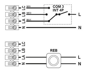

Kendisinin REB olarak adlandırdıoğı basit bir hız kontrol ümitesi de var ancak sizin kullandığınızı gibi basit ancak filtreli hız kontrol devresi de olabilir.
(Siz N - LA arasına hız kontrolünü bağladınızmı?)
Komütatörü denedinizmi:
Ekli dosyayı görüntüle 101785
Ekli dosyayı görüntüle 101787

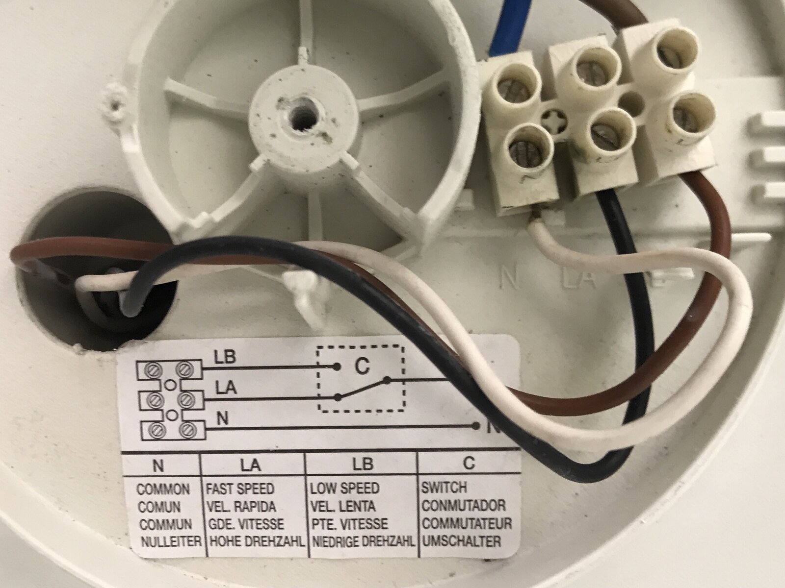

Benim kullandığım üründe iki devirli olarak görünüyor, fotoğrafını aşağıya bırakıyorum.
Komütatör dediğiniz bağlantı ayarı ise low speed konumunda fakat yine emiş gücü kullanım alanım için çok fazla. Yukarıdaki fotoğrafta gördüğünüz kontrol anahtarıda en yüksek devirde sorunsuz çalışıyor devir düşürdükçe motorda sanki zorlanma veya elektrik yetersiz geldiği için zonklama gibi ses çıkarmaya başlıyor. Yine kendi markası olan S&P REB-2,5 Hız Kontrol Cihazı (2,5A) siparişi verdim. Sizce sorun ortadan kalkar mı? Çünkü daha öncede 1000 modelini kullanmıştım sipariş verdiğim anahtar ile en düşük devirde daha sessiz çalışıyordu.
Merhaba, yanıtınız için teşekkür ederim.
