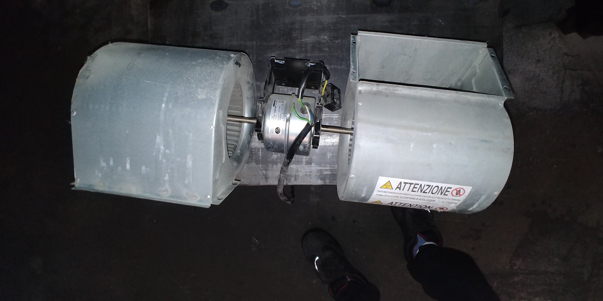

Arkadaşlar bu motorun sağlamlık kontrolu nasıl yapılır. Motor dan 7 uç çıkıyor biri toprak ikisi kucuk bir kondansatör e giriyor 4 üçta sokete bağlı

izolasyon megeri ile tam tespiti yapılır uçları bağlantıdan ayrılarak bağlantı ucu gövde arası izalasyon testi yapılabilir.

7 ucun ,
2 si kondansatör
1 i toprak
1 i nötr
kalan 3 adedide farklı devirler. ( düşük orta ve yüksek devir şeklinde )
Burada nötr ve devir uçlarını tesbit etmek gerekiyor. Yanlış uçlara gerilim verirseniz bu motor kullanılamaz hale gelir. Omaj testi ile sargıları bulmak mumkun ama biraz uğraştırır.
Motorun üzerindeki etiketi okunaklı şekilde ekleyebilir misiniz?
