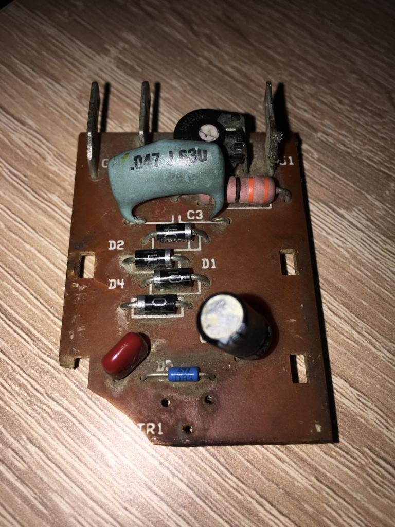

Arçelik s 6945 süpürgesinin motoru yandı, elektronik kart üzerindeki parçaları da yenilemek istiyorum. Kart üzerindeki olması gereken malzemelerin isim-değerlerini tespit etmem konusunda yardımcı olabilir misiniz? Okuyabildiklerim:
1-tristör 1 adet bta12-600
2-diyot 4 adet 1n4007
3-trimpot 1 adet 250k tek tur yatık
4-polyester kondansatör 1 adet 47nf 630v
5-direnç bir adet 33 ohm (gücünü bilemedim)
6-film kondansatör 1 adet C 104
7-bir tane üzerinde db3 yazan mavi renkli malzeme diyak gibi
8-bir tane elektrolit kondansatör 47uf gibi birşey yazıyor, diğer bilgiler silinmiş
