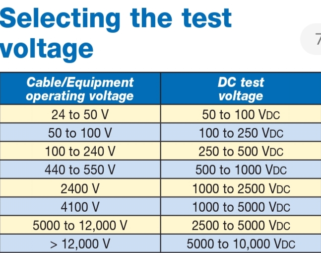

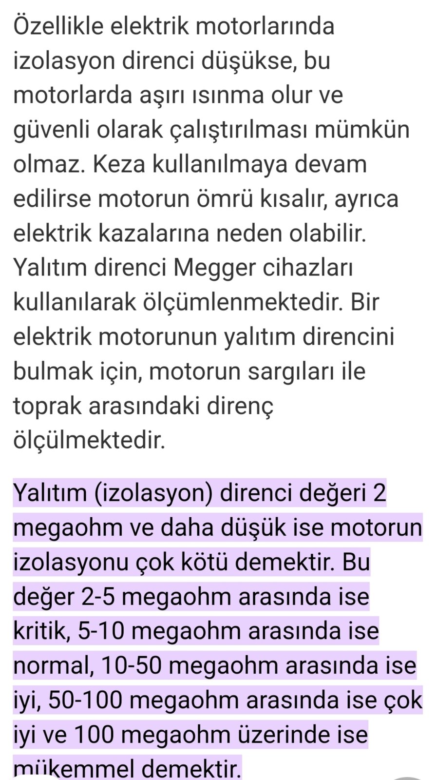

1000 katı lafı,eskidenberi söylenen genel ifadedir.Tatbikatı maalesef ifade etmiyor ! .Ekteki bilgilerde yanınızda bulunsun.Bu konu,çok su kaldıran konudur.
