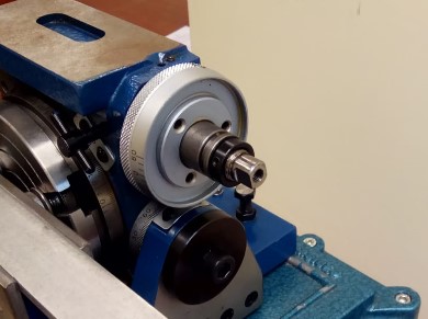

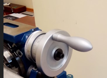

bir adet divizör cihazımız için motora ihtiyacımız vardır,
Kullanmış olduğumuz ekte resimlerde görüleceği gibi elle çevirmeli manuel bir cihazdır, (çevirmek için çok güç harcamadan tek elle rahatlıkla çevrilebilir )
Amacımız manuel çevirme kolunu çıkarıp buraya bir motor takıp ileri geri yönde çalıştırmak,
Buna göre önerebileceğiniz bir motor veya sistem var mı ?

Öncelikle sisteminiz ileri geri haraketi çok hassas mı ,sistemi tam olarak bilmediğim için bir şey söylemek çok zor kullanacağınız avuç dolusu alternatif var 50-100 watt dc motor,step motor,servo motor,ac normal motor olmak üzere hepsi ile ileri geri hareketi çok kolay yapabilirsiniz,fakat hızın değişken olmasını isterseniz ,tur sayısının önceden programlanmasını isterseniz iş daha kompleks olabilir,.

Aslında benim sistemim çok hassas ( açısal ölçer cihazıyla su terazilerinin doğrusallığını test ediyoruz)
Ama takip ettiğim açılar standart 0,30, 45, 90,180 ° derece gibi konularda ölçüm yapacağım. Motorun mili çevirip o noktalarda manuel de olsa (stop butonu gibi) durdurmak istiyorum.
Damber motoru gibi yavaş yavaş yukarı kaldıracak dereceyi gördüğüm anda stop edebilmeliyim.
Saygılarımla
Eğer hassasiyet çok önemli ise servo bir sistem uygun olabilir küçük güçte bir servo takım alıp kendi içinde dahili pozisyonlama ile veya jog modunda çok küçük devirlerde bile rahatlıkla kullanabilirsiniz,dahili registırları kullandığınız için extra pulse kaynağı(PLC) gerek kalmayabilir.
